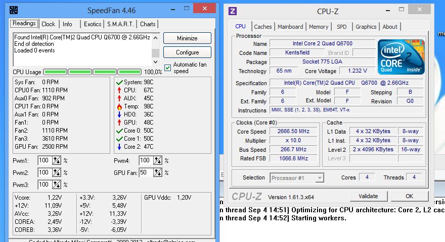

Die Temperaturen sind allerdings meiner Meinung nach überraschend hoch. Ich habe mal einen Screenshot von Speedfan und CPU-Z mit Standardtakt gemacht und würde gerne wissen, ob das normale Temperaturen bei diesem Kühler sind, oder ob ich nochmal WLP und Sitz des Kühlers überprüfen sollte (bei AS kann man nachlesen, dass die ArcticSilver 5 200 Stunden braucht, bis sie volle Leistung erreicht).
Außerdem habe ich von max. Temp. für den Q6700 von 72°C gelesen. Bezieht sich das auf die Temp. der Kerne oder den Wert "CPU"? Wo genau wird "CPU" eigentlich gemessen?
Ist die WLP gleichmässig aufgetragen?Besser ist Arctic Cooling MX4 bestimmt ca 5-7C weniger!
Temps finde ich komisch besonderes System 98C!
Die System Temp ist normal beim XFX 790i SLI Board. Der Chip wird einfach so heiß, ist auch ein massiver Passivkühler drauf. Es geht mir da nur um die CPU.

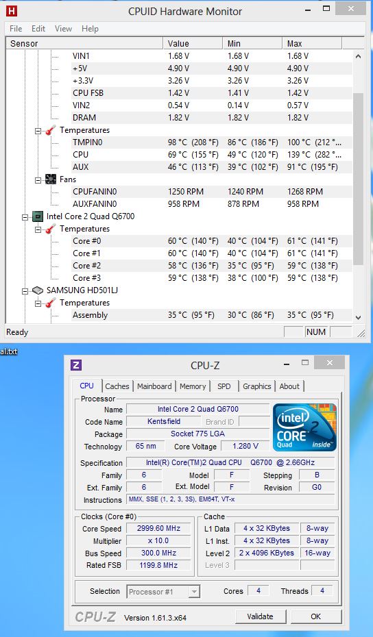

Hier ein Screen unter Volllast.
Hier ist aber die CPU 10x300Mhz übertaktet und läuft mit 1.312V.

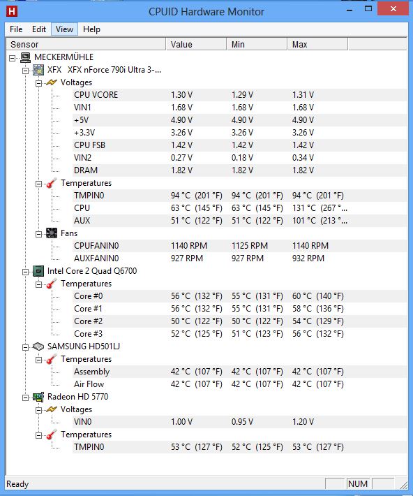

So sieht's im Moment nach 10min Prime aus. Ein wenig kühler als vorher. Immernoch sehr heiß meiner Meinung nach.

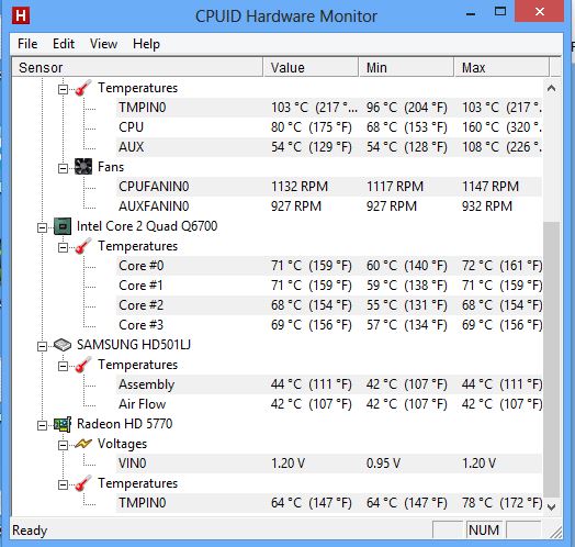

Und mit Intel Burn Test auf Maximum geht die CPU wieder bis 83°C bei 69-71°C Core-Temp :/
