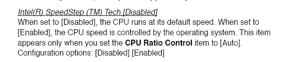

Außerdem seh ich gerade, dass die EIST Option auf meinem Bios verschwunden ist... Ich such auch sicher nicht am falschen Ort, in der MB Anleitung stehts drinnen aber in meinem Bios ist da nichts... xD

C1E kann ja auch nur den Multi ändern. Wenn, bedingt durch dein Board, beim übertakten EIST automatisch deaktiviert wird, dann musst du dich wohl mit C1E zufrieden geben.
Bei meinem Board ist es z.B. so, dass ich im Bios EIST aktivieren muss, damit RM-Clock richtig funktioniert.
Edit -> Auszug aus deinem Handbuch:
