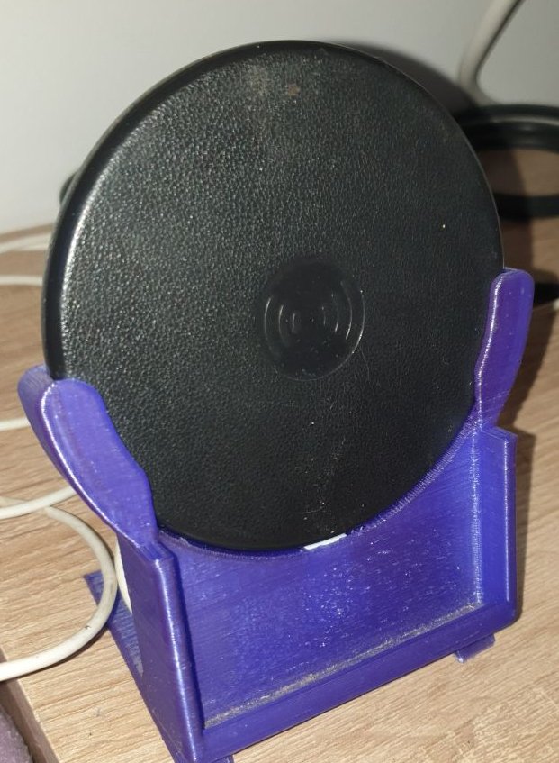

Ich habe einen in ein Halter eingebaut. Steht nur drauf Media Monkey (aus China natürlich), so ein gängiges Teil eben. Soeben mal mit 3mm (Hartfaserplatte) Unterlage getestet und er zeigt die gleiche Restladezeit an.
