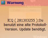

Bei mir geht QIP (2010 und Infium) seit gestern auch nicht mehr (auch die Workarounds gehen nicht).
Instantbird klappt, das ist aber noch lange nicht ausgereift.
Wie es aussieht bleibt nichts anderes übrig als auf aktualisierte Versionen zu warten... nur weil ICQ die alternativen Clients mal wieder ausschließen will.

jetzt kamm gerade eine neues version raus QIP 2010 4240 ich hab die kommplett neu installiert und habe mein altes Profil gelöcht aber es geht immer nich nich

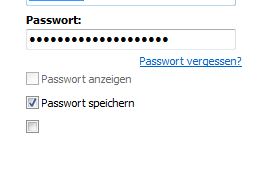

Hi Leute, entschuldigt, habe und werde den Thread jetzt nicht von Anfang an lesen, aber hier mal wie ich es in den Griff bekommen hab:
Wer die Protokolle eingeblendet hat kann mit Schritt 2 weitermachen.
1. Den zweiten Button von rechts-unten nach oben in der Kontaktliste betätigen (Show/hide protocols panel)
2. ICQ-Protocol-Button anklicken, dann "Network settings"
3. Links im Menü "Accounts" auswählen falls noch nicht ausgewählt
4. ACHTUNG: checkt vorher, ob ihr euer ICQ-Passwort noch wisst, weil selbiges müsst ihr nach dem nächsten Schritt neu eingeben!
5. Haken bei "use new authentication type" setzen
6. Passwort für ICQ-Account erneut eingeben
7. Mit "Okay" bestätigen
8. Via Protocol-Button oder über dem globalen Status-Button online gehen, bzw. unter Umständen erst nochmal "offline" auswählen, dann "online"/"invisible"
Mal gespannt bei wem es funzt...
