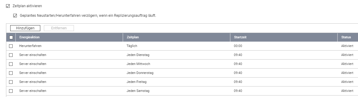

Ich habe seit letztem Jahr eingestellt, dass der Server täglich um 24 Uhr herunterfährt und 20 Minuten bevor ich ins Büro komme, wieder startet.

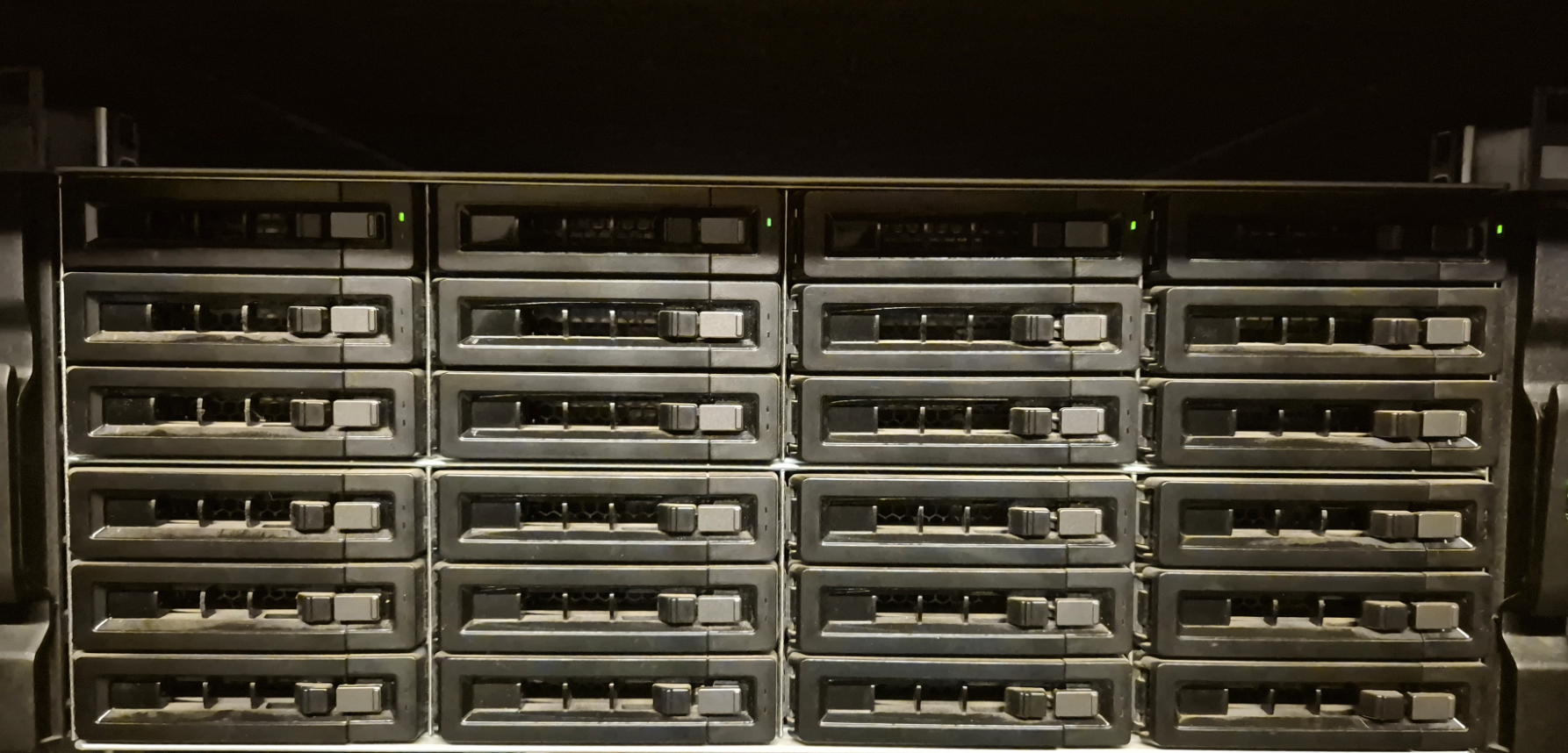

Jetzt häuft es sich, dass der Server nicht mehr sauber durchstartet. Es war vereinzelt mal, aber jetzt war es die letzten 3 Tage immer der Fall. Hier leuchtet die oberste Reihe der Festplatten dauerhaft grün. Die Platten laufen dem Geräusch nach ganz normal.
Ich muss dann den Server händisch am Power Button abwürgen. Ich warte dann, bis die Drehgeräusche der Platten aufhören und starte den Server neu. Hier startet dann auch immer alles sauber durch.

@AlanK Ich komm immer um 10 Uhr ins Büro, deswegen starte ich das NAS 20 Minuten vorher. Ich wusste nicht, dass ein Herunterfahren und Neustart schädlich für die Platten ist, ich dachte wohl eher, dass ein dauerhafter Betrieb schlecht wäre:D
Aber wenn das der Fall ist, kann ich ihn auch durchlaufen lassen und testweise mal nur noch an den 2 Tagen ausschalten, die ich nicht da bin.
