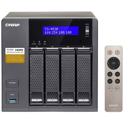

Kann man 4 volle Festplatten von
Qnap 453a
nach das transferieren - Ohne Datenverlust

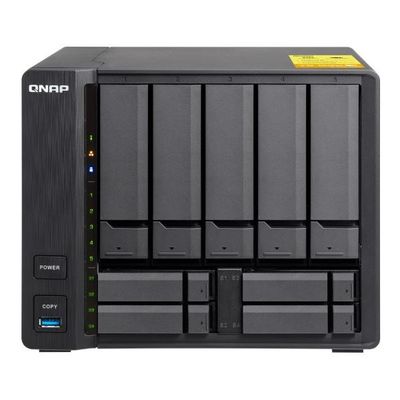

Qnap 932X
Habe für das einen neuen Thread gemacht. Hatte vor kurzem das Problem, dass meine Qnap 453a nicht mehr funktionierte.
Jetzt ist meine Frage, ob ich die 4 vollen WD Red Festplatten auf das grössere Qnap 932X transferieren kann ohne dabei die Daten zu verlieren ? Das heisst, ich will es im Neuen Qnap Einbinden, damit es genau so ist wie auf dem alten Qnap 453a ?

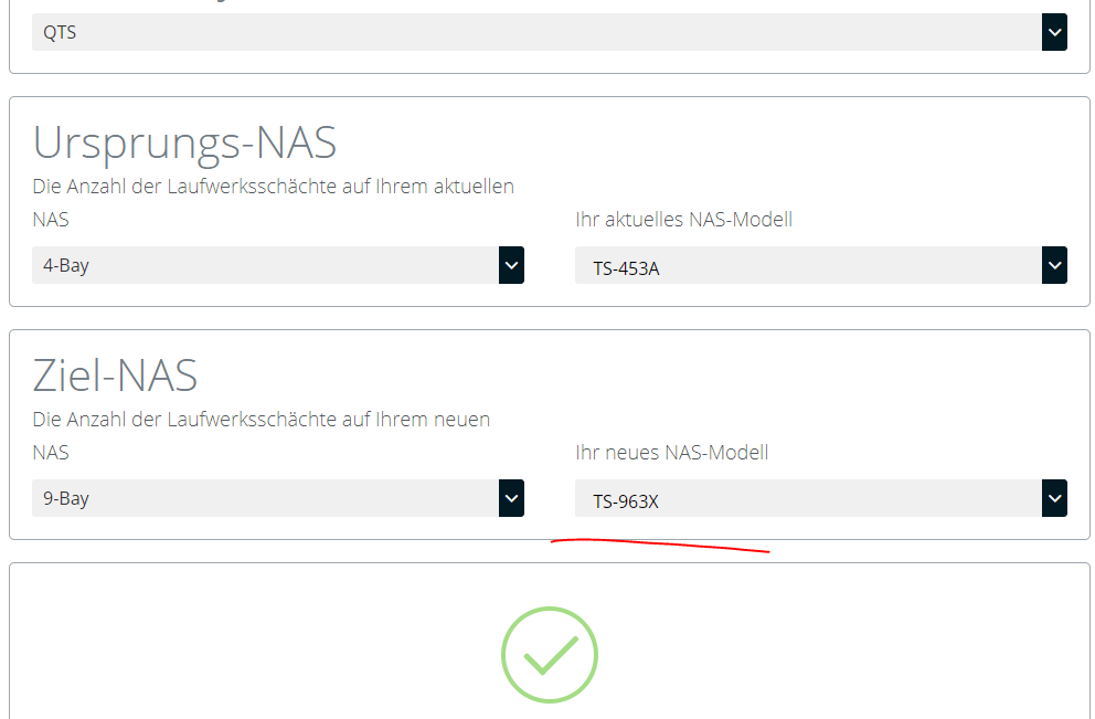

Kurze Antwort, Qnap sagt zu dem Thema: NEIN!
Dazu gibt es eine gute Webseite: Link
Du solltest bei zumindest gleichen Prozessortypen bleiben. x86->x86. Dann ist es recht einfach. Neue Qnap ohne die alten Platten starten, neues Firmwareupdate einspielen und dann die neue NAS runterfahren und die Festplatten in gleicher Rehenfolge wieder einbauen.. fertig.

Hallo
Danke vielmals für den Qnap Link @Golgorod :-) !
Habe mit dem Link alles abgeklappert und anscheinend funzt es nicht mit dem Qnap 932x leider :-( !
Das 832x (8-Bay) ist mir zu teuer und braucht zu viel Platz!

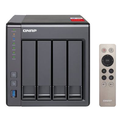

Deshalb entscheide ich mich für die günstigste Version die Kompatibel ist das:
Qnap TS-451
Da ich sowieso die Fernbedienung verloren habe, wird das wohl die billigste kompatible NAS Variante sein :-)!
