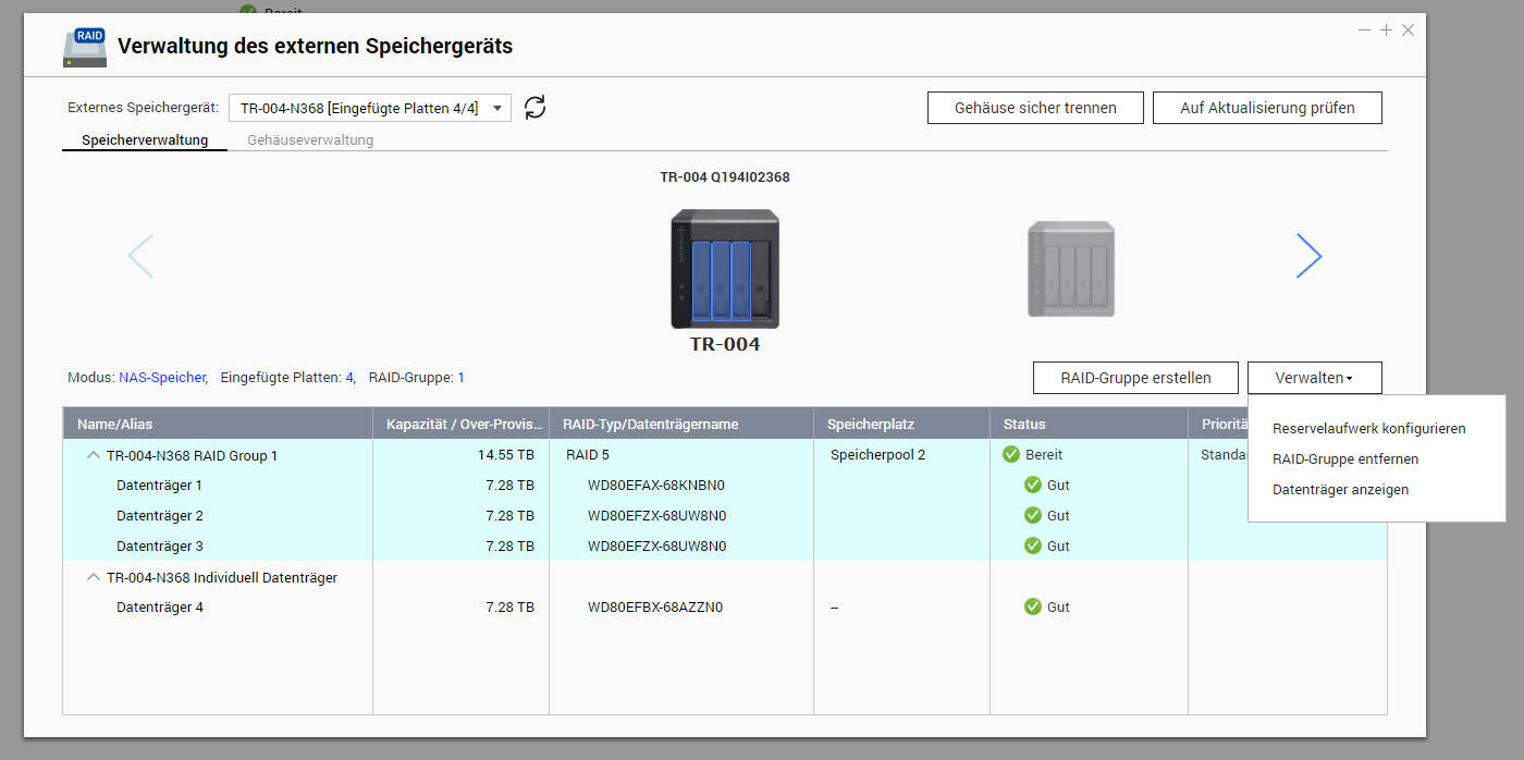

Moin,
ich habe heute meine letzte von 4 8TB Platten für mein NAS erhalten und wollte damit nun mein Raid expandieren.
Mein Problem: Es geht nicht.
Pool expandieren ist ausgegraut. Wenn ich unten auf Verwalten gehe, kann ich "externen Speicher verwalten". Nun habe ich hier auch alle Platten angezeigt, 3/4 davon in meinem Raid 5.
Wie kann ich nun den 4ten hinzufügen ohne Datenverlust?
Kann die da so nicht hinzufügen. Kann ich die Raid-Gruppe entfernen und dann mit der 4ten rebuilden? Bin mir da sehr unsicher. Habe nicht genügend Speicherplatz um die Rohdaten, die sich drauf befinden, zu sichern. Ein paar kann ich sicher löschen, weil ich die meisten Materialien bereits gerendert und archiviert habe aber ich glaube derzeit werde ich dennoch nicht alles sichern können.
Freue mich auf Antworten
Grüße

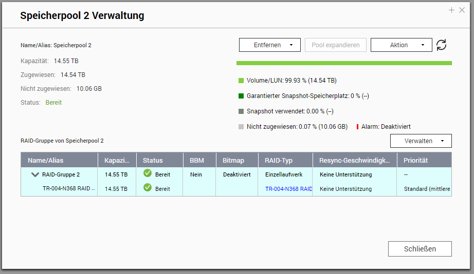

Wenn ich das richtig sehe hast du mit der neuen 4 eine "einzellaufwerk" raid Group 2 gebildet. Logisch das die Platte dann für dein raid 5 raid Group 1 nicht mehr für eine Erweiterung zur Verfügung steht.
Mfg
Mfg
Öhm ne ich hab noch gar nichts mit der gemacht, außer sie ins Laufwerk zu schieben. Sie wird im Bereich Datenträger auch als "frei" angezeigt und ist nicht konfiguriert.

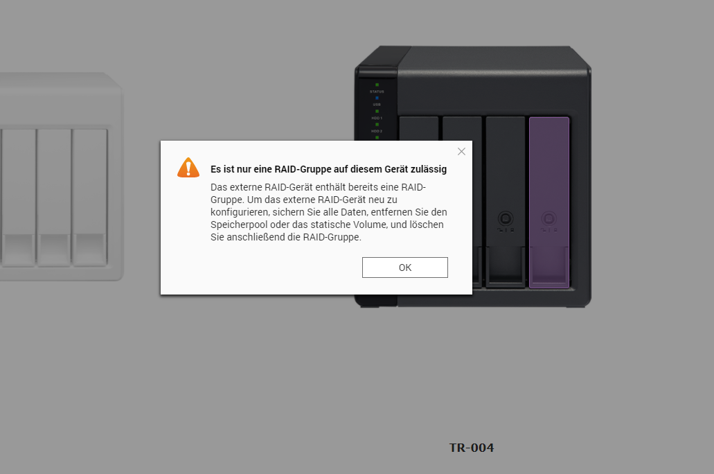

Auf einen Externen Speicher kann ich zudem nur eine Raid Gruppe erstellen. Das sagt er mir wenn ich die einzelne Platte konfigurieren will.
Da steht auch ich soll alle Daten sichern. Habe mir aber erhofft vllt das ohne Sicherung hinzukriegen.

Ansonsten ging das Erweitern auf zusätzliche Erweiterungsgehäuse früher nicht, ob das inzwischen geht, kann ich dir nicht sagen.
Ok dann also doch sichern. Schade
Da hab ich deinen ersten Screenshot falsch interpretiert...
Bei nem richtigen nas hättest du die Option eine Platte deinem raid hinzuzufügen.
Jetzt erst gesehen es ist ja nur nen usb Gehäuse. Kann mich da nur anschließen. Mit jeder Platte steigt die Wahrscheinlichkeit das eine aussteigt.

Ja es ist ein Erweiterungsgehäuse für mein richtiges NAS und wird an sich auch bei fast allen Operationen als normale NAS Platte und so verarbeitet.
ich sicher die Daten nun irgendwie, die ich in den nächsten 1-2 Monaten benötige und baue den Raid neu. Dann muss ich halt einmal früher wieder in die Uni und die fehlenden Daten nachholen.
