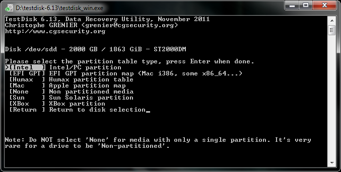

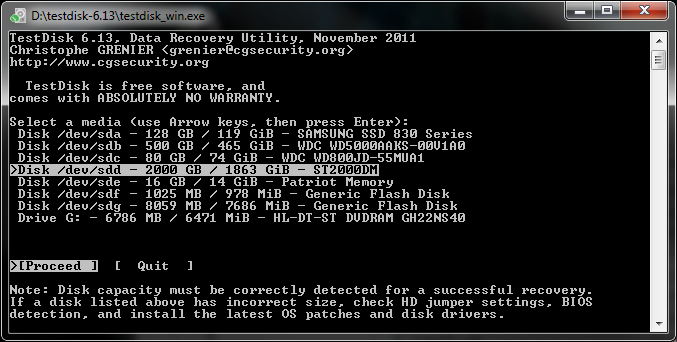

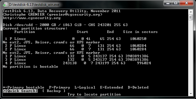

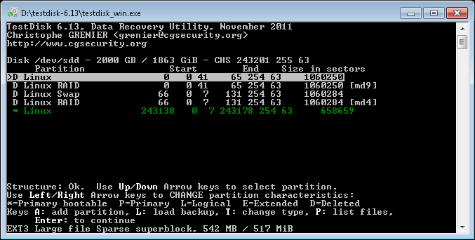

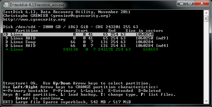

Die andere Platte aus dem Raid wird gerade an einem anderen Rechner Analysiert und ist bereits auch durch den Deep Search durchgelaufen. Im Anhang die Screens. Ich hoffe ihr könnt mir dabei helfen. Hab voll Panik das die Daten weg sind. Bitte bitte helft mir. Wenn ich nur dran denke das alle Bilder weg sind ist mir richtig übel. Falls weiter Infos´s nötig sein sollten kein Problem. Einfach anfragen ich geb dann schnellst möglich Antwort.
Es handelt sich im Screen 1 um die markierte Festplatte. Im Screen 3 denke ich ist es die No.3 der größe nach zu Urteilen. Leider taucht die Partition nach der Analyse nicht auf. Das System sollte Ext3 sein. Das war es mal bevor mein Sohn zugeschlagen hat.

Hab inzwischen mit Testdisk mal ein wenig rum probiert und in den Optionen mal eingestellt das es auch defekte Datein wiederherstellen soll. Und siehe da fast alle Bilder wieder da. Inzwischen habe ich auch versucht sie Partiton bzw. die Sektoren auf ext3 (083) einzustellen. Leider ohne erfolg. Irgendwie scheint sie Partitionstabelle defekt zu sein. Kann ich die irgendwie wieder hinbiegen?
