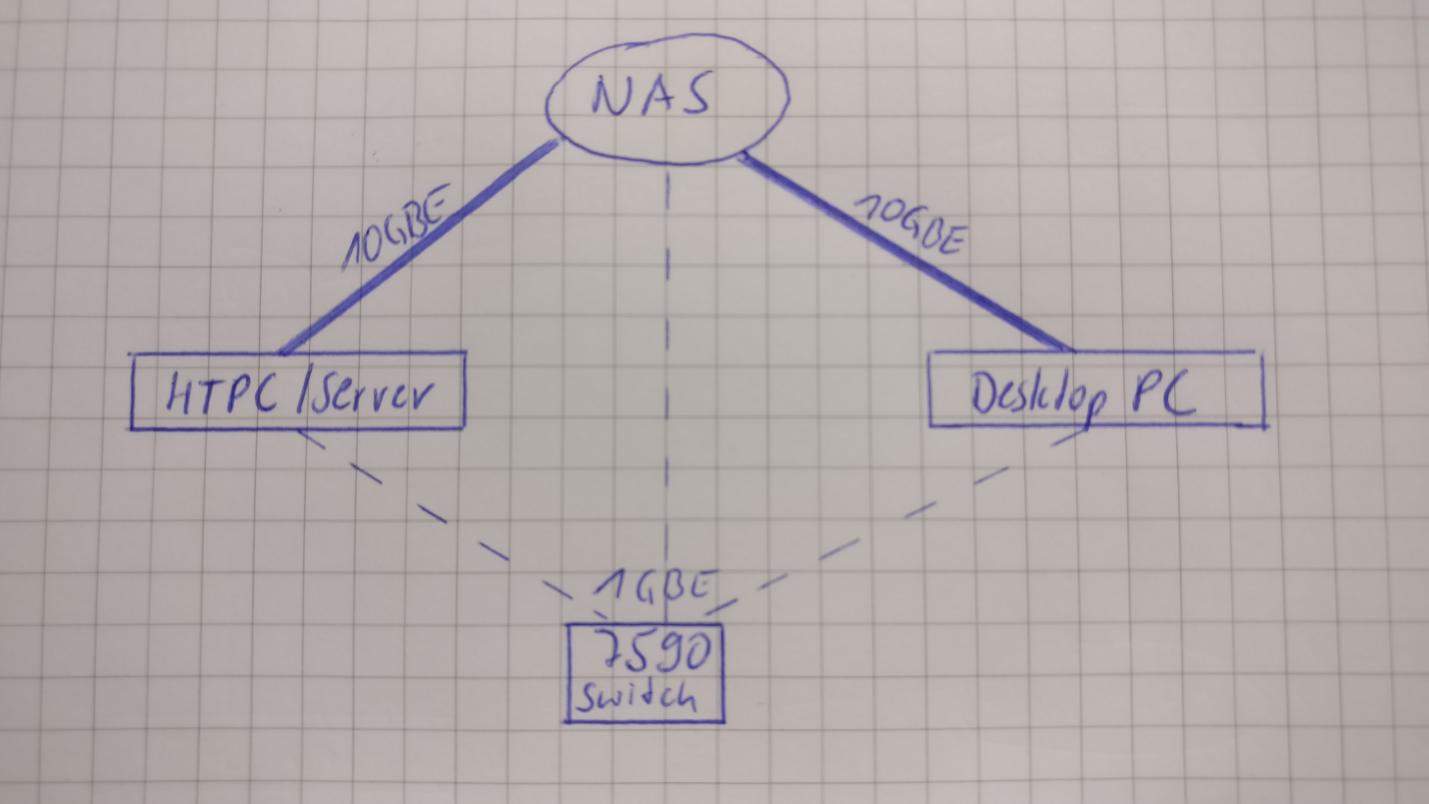

nein, nur 2 Stück 10GE Karten. Aber du hast natürlich recht. Es könnte ja so wie auf der Skizze aussehen. WOL für die NAS sollte dann ja weiterhin über den normalen GB Anschluss der NAS funktionieren, der extra dafür am Router hängen würde. Oder?
