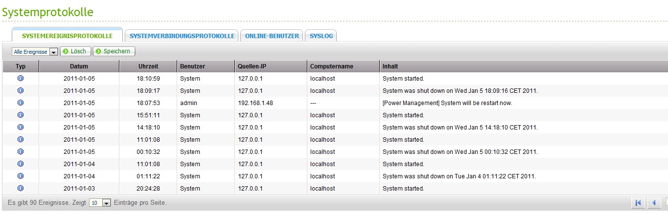

Hast du mal nachgeschaut, ob das System Log vom NAS irgendwelche Hinweise liefert?
syslog ist nicht aktiviert. soll ich es aktivieren?
habs versucht. geht nicht , ich brauch einen Remote-Syslog-Server.

Probier es mit syslog aus
ich brauch da eben einen Remote-Syslog-Server. wo kann ich so einen haben?
ich finde den system event log nicht
ok doch gefunden
