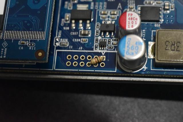

Update: Ich bin wohl vom "Intel Clock Bug" betroffen...
Zwei neue WD Red Plus Platten sind bestellt und eingetroffen, aber gestern Morgen überraschte mich das NAS mit voll aufgedrehten Lüftern und 4 roten Lampen - nix geht mehr! Das Ding bootet nicht mehr, ist nicht mehr ansprechbar, und auch ein mittels HDMI-Kabel direkt angeschlossener Bildschirm liefert kein Bild. Lediglich die LAN-Lampe blinkt ein wenig, und beim Anschalten gibt es hörbare Festplattenzugriffe (aber keine akustische Boot-Bestätigung).
Ggf. war/ist die Platte 1 auch nicht defekt, sondern die Fehlermeldungen kamen durch den beginnenden Clock-Bug?
Eine "Reparatur" des TS-253 Pro durch den "100 Ohm Widerstand" schmeckt mir nicht so ganz. Da ich das Ding beruflich nutze, hätte ich ein ungutes Gefühl, dass das "geflickte" NAS wieder ausfällt.
Da brauchst du keine Angst zu haben. Das funktioniert ohne Probleme. Auch die 2015er-Modelle von Synology waren zahlreich betroffen. Nach der Reparatur sind keine mehr ausgefallen!
Ich würde keine Sekunde überlegen. Wenn man weis, dass ein Modell von dem C2000 Bug betroffen ist, sollte dieser Widerstand auch vorsorglich eingelötet und somit gefixt werden!
Wenn du mit deinen NAS zufrieden bist, kannst du diesen sehr kostengünstig reparieren. Einen Neukauf kannst du immer noch in Betracht ziehen.
Update 2: gestern Abend den 100 Ohm Widerstand (ohne zu löten mittels Jumper) eingebaut. NAS läuft wieder.
Platte 1 wurde weiterhin als defekt angezeigt, daher die neue WD Red Plus eingebaut. Über Nacht hat das NAS die Migration erfolgreich abgeschlossen. Raid 1 ist wieder aktiv. Eine zweite WD Red Plus liegt als Reserve bereit.
