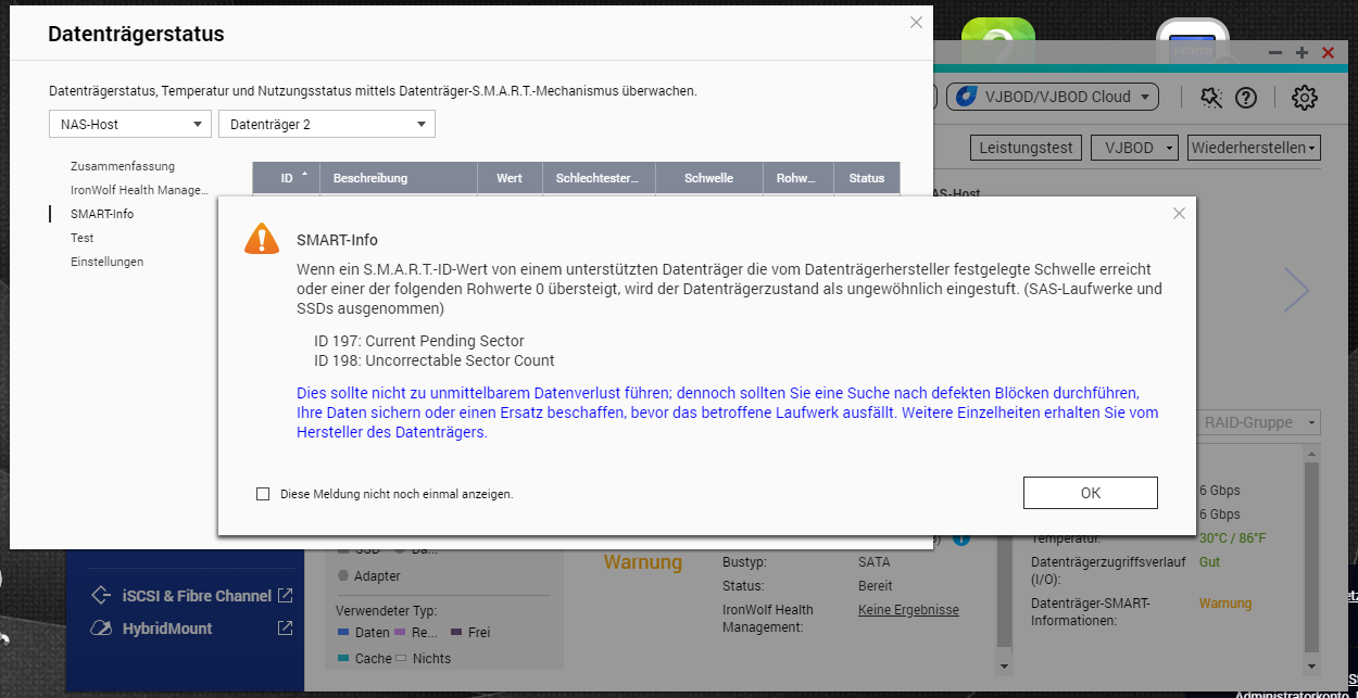

Hallo an alle,
hab mir als zwei IronWolf NAS HDD +Rescue 4TB, SATA 6Gb/s (ST4000VN008) in zwei unterschiedlichen Shops (beide über AMAZON, die erste über einen Shop (ADONEL IT) auf AMAZON, die zweite direkt von AMAZON) besorgt. Gestern kam die zweite, die von AMAZON-direkt, an.
:-) und die zweite macht auch gleich Probleme
Beim ersten Initialisierungsversuch wurde die zweite Platte gar nicht erkannt und beim zweiten meldete die QNAP Oberfläche auch gleich zu Beginn "Warnung". Noch beim Booten sind mir lustige Schab- und Klickgeräusche aufgefallen die ich so nicht kenne... hmm, ich vermute dass ich diese Platte nicht behalten werde.
Schade
