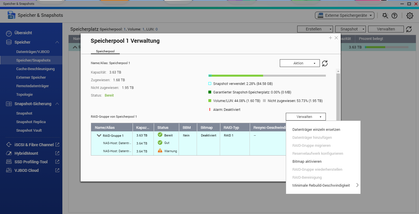

Hallo Leute,
ich möchte auf einem QNAP TS-253b die verbauten 2xWD Gold 4TB Platten durch 2x Kingston DC450R 2 TB Data Center Series ersetzen. Warum nur 2 TB? Weil über 5 Jahre Nutzung tatsächlich nur knapp 300GB an Daten tatsächlich angefallen sind.
Hauptgründe für den Umstieg sind 1. SMART Warnungen bei einer WD (5 Wochen nach Garantie-Ablauf :rolleyes:) und Verringerung der Lautstärke. Die Daten auf dem Gerät sind sehr wichtig weshalb ich absolute Vorsicht walten lassen möchte. Backups liegen in der Cloud über HBS.
Nun zu meinen Fragen:
  • Kann ich die SSD´s einfach in den bestehenden Schacht einschrauben? Laut Bildern sollte es passen.
  • Ist es möglich von den 2 x 4TB (Thick Volum in Raid 1) auf 2 x 2 TB zu wechseln
  • Wenn ja, gibt es dabei etwas spezielles zu beachten?
Ich habe die Hoffnung das ich einfach "Datenträger einzeln ersetzen" nutzen kann auch wenn die Größe unterschiedlich ist. Von kleiner zu größer funktioniert es ja auch.
Ich hab keine Riesen Eile deshalb sichere ich mich lieber ab bevor ich den Tausch vornehme.
Danke an alle im Voraus!
Grüße
Atiist!

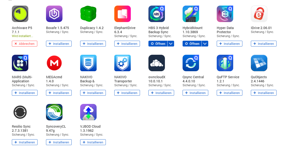

Sollte es nicht funktionieren wäre das Rollback quasi einfach die alten Platten wieder rein und Konfiguration laden? Erfahrungswerte wie zuverlässig das Konfigurationsbackup funktioniert wären schon toll. Eventuell gibt es auch ne Empfehlung für ein anderes Backup System? Gibt ja einiges. Ich schaue mir jetzt gleich mal das Archiware P5 an.
Edit: Archiware kann auch nur einzelne Ordner sichern.
