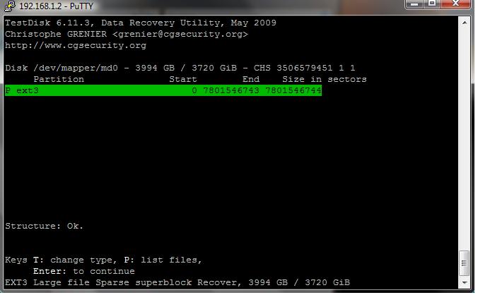

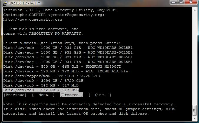

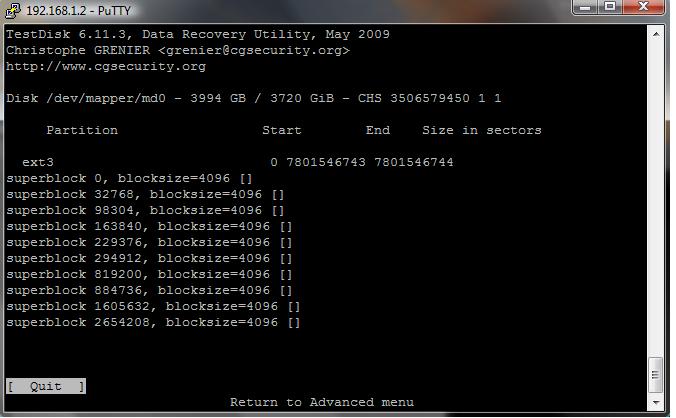

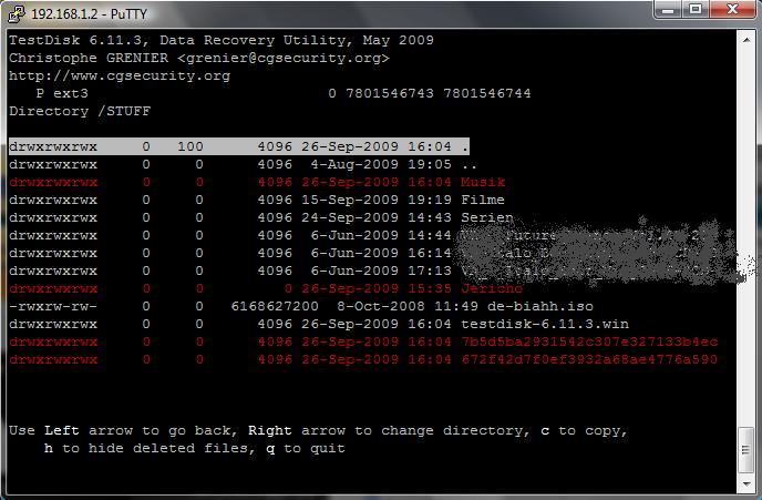

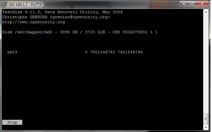

//edit: Hab nen Testdisk zum laufen bekommen..... die bilder sagen nix gutes....irgendjemand eine ahnung. der ganze musik ordner ist weg.... ist auch nix mehr drin

1. Hab Testdisk jetzt laufen per Telnet
2. Daten sind irgendwie weg, kanns mir selbst nicht erklären
3. Qnap Forum hat keiner "Ahnung"
Lohnt hier ein Deep-Scan? Ich habe bisher nur den Quicky gemacht. Da der Deep doich sehr zeitintensiv ist.

Hier hilft es nur, die Daten des RAID KOMPLETT auszulesen, möglichst auf eine einzelne Platte bzw. ein großes Image.
Bei ext2 kann man gelöschte Daten noch relativ einfach wiederherstellen, bei ext3 ist die Zuordnung komplett aufgehoben, d.h. hier kann man nur noch mit einem geeigenten Programm (z.B. R-Studio) nach Dateifragmenten suchen. (@supaman: bei ext3 gibt es kein undelete!)
