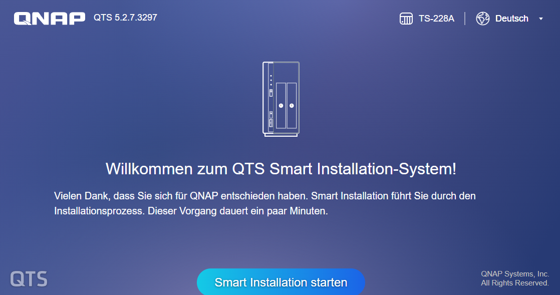

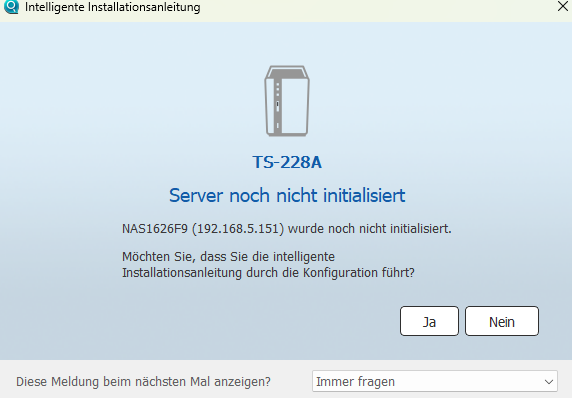

Der QNAP Finder fand das Gerät. Die IP war eine andere. Jedoch von unserem DHCP Server. Die IP ist pingbar. Wir verwenden nicht den üblichen 192.168.1 /24 IP Adressbereich. Danach erschien diese Meldung an:
Wenn man im Browser die angezeigte IP eingibt, sieht man sinngemäss dasselbe:

- Kann das Gerät gerettet werden?
Die NAS OS sind im Prinzip ja "Embedded Linux" Lösungen. Besteht die Möglichkeit sich über Telnet / SSH zu verbinden und den bootlaoder, etc. zu reparieren?
- Daten (2 Hitachi FP / Raid 0) sind extern gesichert. Nur ist die Konfiguration nicht gesichert. Für Windows / Linux verwenden wir Rescuezilla, um Images zu sichern. Für QNAP haben wir keine solche Lösung im Einsatz.
Falls jemand Erfahrung mit dieser Situation hat und das Problem lösen konnte, bitte ich um ein Feedback.
