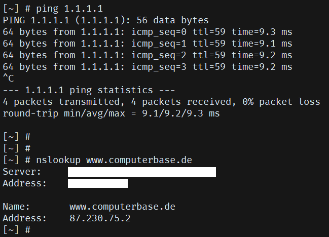

Was kommt bei dir auf dem NAS (also bitte via SSH anmelden, nicht lokal auf deinem Client) bei folgenden zwei Befehlen raus?

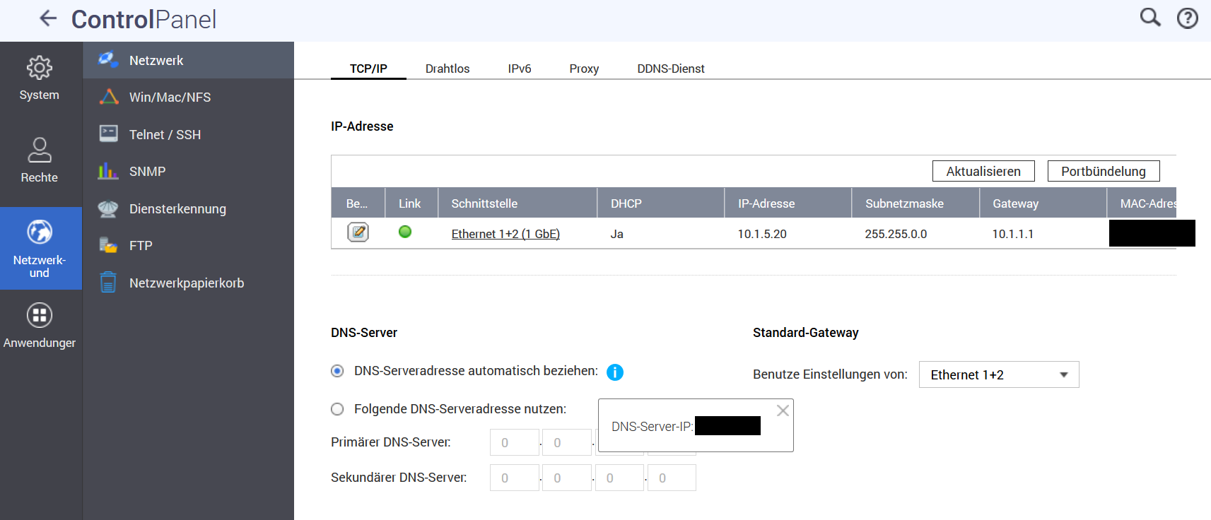

Mach daher mal bitte einen Screenshot hiervon:
798602
Bitte dabei wie im Beispiel auf den blauen Info-Button neben "DNS-Serveradresse..." klicken. Mich interessiert die IP-Adresse an sich nicht - wichtig ist nur, dass sie in deinem Fall wohl der IP-Adresse deiner FRITZ!Box entsprechen sollte.
Dasselbe gilt für das Gateway (siehe in der Zeile darüber). Auch hier sollte das bei dir aller Wahrscheinlichkeit nach die IP-Adresse der FRITZ!Box sein.
Zusammengefasst also: Hat deine FRITZ!Box bspw. die IP-Adresse 192.168.20.1, so sollten auf dem NAS bei "Gateway" und "DNS-Server-IP" dieselbe IP-Adresse zu sehen sein, also 192.168.20.1.

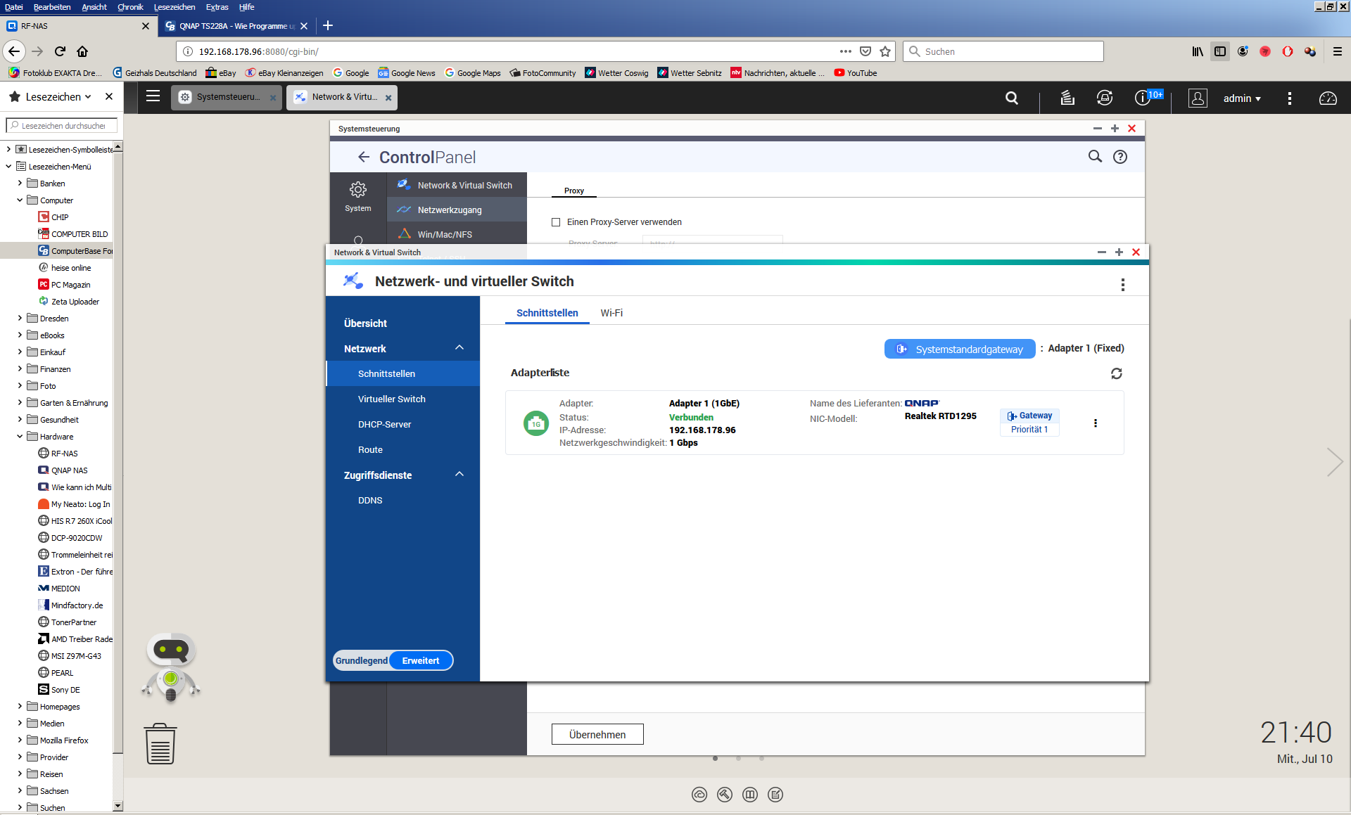

dem NAS hatte ich schon eine feste IP-Adresse und das Gateway der Fritz-Box zugeschrieben.
Ich habe beim Herumprobieren unter "Schnittstellen" den 'Adapter 1' hinzugefügt, ihm 1 GBit/s zugesprochen und übernommen. Das war vorher leer. Dann bin ich wieder zum Testen auf 'Firmwareupdate' und da kam eine Meldung, dass es ein neues gäbe. Also hatte ich nun Internetzugang. Habe das FW-Update gemacht (mit Neustart) und danach ließen sich auch die noch 2 Programme aktualisieren!
Danach sieht es jetzt so aus:
798641

Die .96 liegt aber im DHCP Bereichs der FritzBox. Bei den Standard FritzBox EInstellungen. Keine gute Idee.
