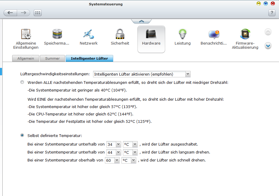

Mit der Lüftersteuerung der QNAP bin ich absolut nicht einverstanden.
Systemtemperatur unter 34 Grad schaltet die Lüfter aus, in der Pulldown Liste kann ich 25-34 Grad einstellen
Systemtemperatur unter 44 Grad dreht den lüfter langsam, in der Pulldown Liste steht es bereits auf 44 Grad, ich kann 35-44 wählen
Systemtemperatur unter 60 Grad schaltet die Lüfter schnell, der Fall tritt nur beim Bootvorgang auf ist wohl ein Test.
siehe Screen.
Die Festplatten werden bei intelligentem Lüfter maximal 43 Grad warm, im Idle bzw unter geringer Last habe ich 35-38 Grad HDD Temperatur, was dafür sorgt das der verdammte Lüfter anspringt.

Unter Hardwareinformationen sehe ich, dass die Lüfter sich im Idle nur mit 580 RPM drehen, trotzdem empfinde ich es als Laut, mein Gaming PC steht daneben und ist eindeutig leiser.

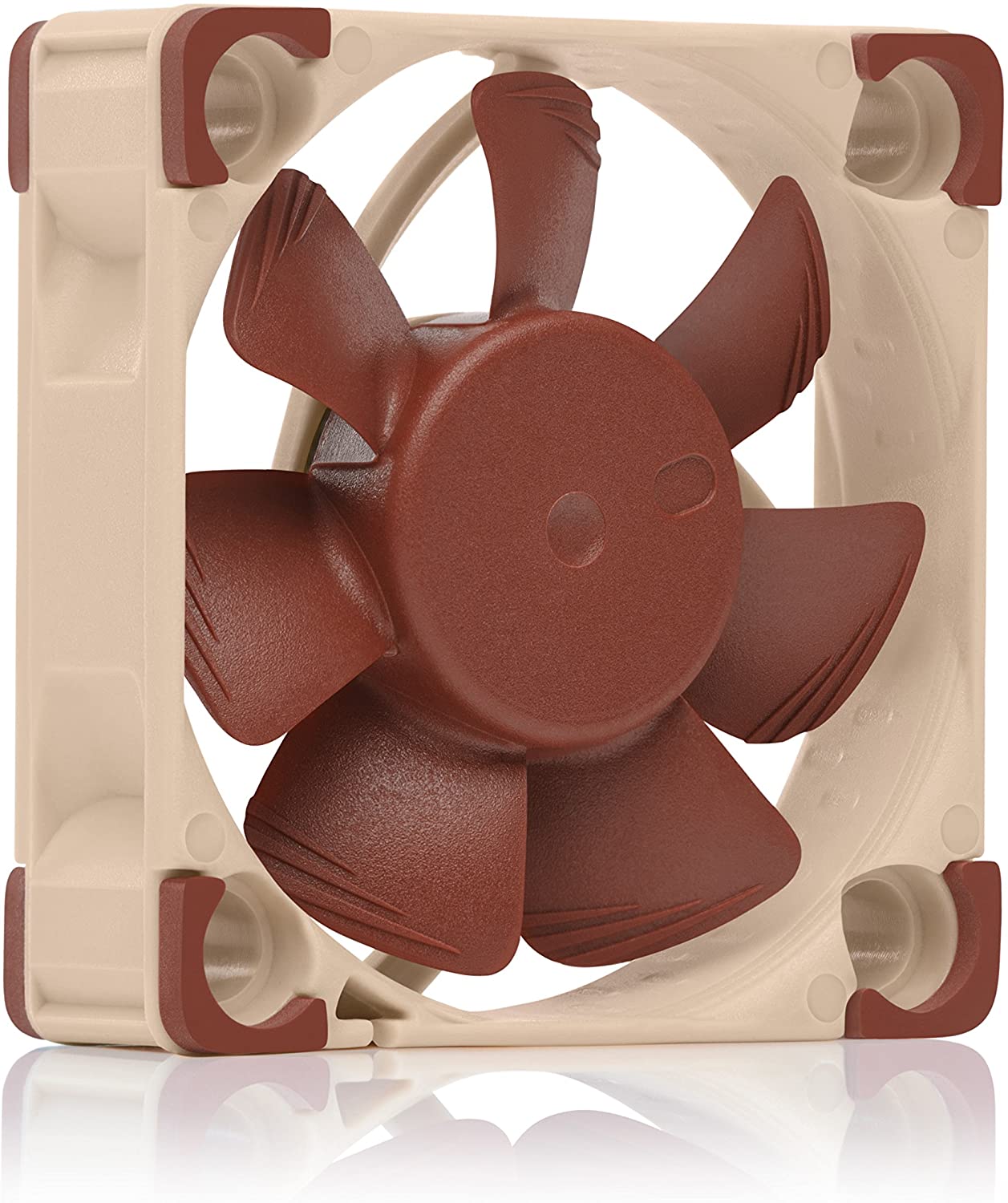

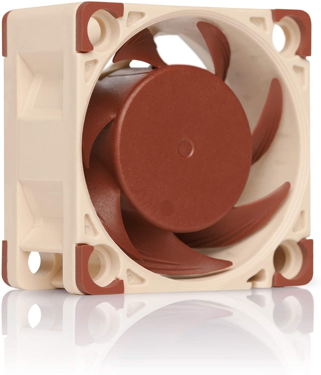

Billiger kommst Du weg, wenn Du das Originalnetzteil rausnimmst und nur dessen Lüfter tauschst. Ich hab wirklich 2 linke Hände aber mit ein bisschen Geduld und gutem Willen ist das kein Problem. Ich habe den Noctua NF-A4x10 Flex vorne und den Noctua NF-A4x20 Flex hinten reingemacht. Einzige Schwierigkeit ist, dass die Lüfteranschlüsse im Netzteil verlötet sind. Das heißt man muss die alten Lüfter (2-pin) abschneiden und die neuen mit dem mitgelieferten Zubehör ranpfrimeln. Wenn man sich die paar Minuten Arbeit aber gemacht hat, wird man mit einem superleisen NAS belohnt.
Hallo Storagehog
Du schreibst ... Ich habe den Noctua NF-A4x10 Flex vorne und den Noctua NF-A4x20 Flex hinten reingemacht.
bei Amazon habe ich gefunden Noctua NF-A4x20 FLX, Leiser Premium-Lüfter, 3-Pin (40x20mm, Braun) und Noctua NF-A4x10 FLX, leiser Ventilator, hoher Bereich, 3-polig (40 x 10 mm, braun) meine frage ist ob die lüfter die gleiche Typ sind
Flex vs FLX ?
