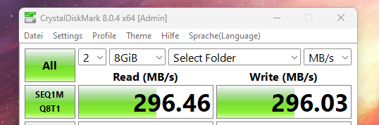

ich hab hier eine QNAP Turbo Station TS-464-4G.
Angebunden über Balance-alb link aggregation an einen QSW-2104-2T.
Als Testgegenstelle dient ein PC mit 10Gbit NIC.
Die Festplatten (4@Raid5, keine Verschlüsselung) bzw. NVME-SSD (PC) könnten (vermutlich) mehr als 280 MB/sek. Aber mehr will das NAS nicht...
hat jemand eine Ahnung wodran es liegt?
Ohne den Switch bzw. Portbündelung waren es auch schon 260MB/sec..

mit iPerf kenn ich mich nicht aus. Ich seh es in Windows und Ressourcenmonitor vom NAS.. bei 293-294 MB/sek ist Ende.

Überlege ob ich noch komplett auf 10Gbe umstelle (also Client und NAS) oder den Switch wieder zurück schicke.. mal schauen. 500MB/sek sollten 2023 schon drin sein.

260-290MByte/s ist das netto Maximum was du aus 2,5GBit/s Ethernet (Brutto 320MByte/s) rausholen kannst.

Ich schätze mal du hast das NAS über 2x2.5GBit Ports am Switch. Am Switch hast du dann bei den beiden Ports Link Aggregation eingeschalten.
Der PC hängt an einem der beiden 10GBit Port am Switch.
Liege ich da richtig? Wenn ja, dann wird das so nichts.
Link Aggregation funktioniert bei den wenigsten Übertragungsprotokollen. Bei SMB funktioniert es in 99% der Zeit nicht. Es gibt ein paar Konstelationen mit neuesten SMB Protokollen (Vorraussetzung ist Win11 und ein Windows Server), da kann es manchmal funktionieren. Ist aber auch sehr buggy.
Bei einem Server hier NAS ohne Windows Betriebssystem und über SMB (wenn du Windows Freigaben nutzt, wird SMB für die Übertragung verwendet) wird das aber nichts werden.
Da kannst du mit Link Aggregation noch so viel rumspielen, das wird nie etwas, denn dafür ist Link Aggregation nicht gedacht. Link Aggregation hilft dir, wenn du mit mehrere Clients (PCs) auf ein NAS gleichzeitig zugreifen möchtest. Dann wird die Last auf beide Ports aufgeteilt. Du bekommst aber von einem Client über SMB so gut wie niemals mehr Geschwindigkeit mit Link Aggreagtion.
Wenn du mehr Geschwindigkeit willst, dann musst du 10GBit oder 5GBit Ethernet am NAS nachrüsten, fals das bei deinem Qnap geht. Sonst wird das leider nichts werden.

hi, der switch ist unmanaged.. da habe ich nichts eingeschaltet. Am Qnap habe ich link aggregation eingeschaltet.
