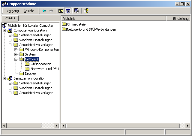

Edit:
Das ist bei mir übrigens auch nicht existent. Vielleicht gibts das nur bei XP? Oder bei 2k Server?fitzroy2309 schrieb:Es ist besser den QOS Paketplaner nicht zu deaktivieren da dann automatisch immer die Bandbreite beschränkt wird.
Unter Start/Ausführen/gpedit.msc/Administrative Vorlagen/Netzwerk/QoS Paketplaner/Reservierbare Bandbreite lieber aktivieren und dann 0 eingeben.
CU
