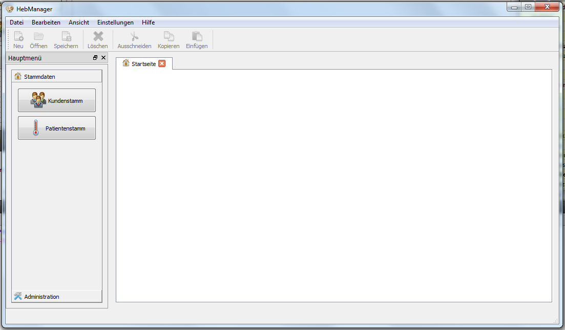

Also zunächst einmal gibt es eine Klasse "xyz.cpp" mit einer "xyz.h" und einer "xyz.ui" soweit so gut dies ist mein Mainframe oder in Qt Widget genannt, an dieser Stelle sry ich habe früher mit Java angefangen und viele Jahre mit Java programmiert bevor ich mich dann an C++ ran gewagt habe es aber zu viel Aufwand fand mit wxWidgets mir die GUI manuell zusammen zu programmieren etc. und dann dachte, da auch Crossplatform möglich zu Qt zu wechseln.
Also in dem besagten Mainframe liegt also eine zusammen gebastelte OutlookBar auf der linken Seite und rechts daneben gibt es ein QTabWidget und oben eine Toolbar siehe Bild nun werden beim Buttondruck links in der Explorerleiste Tabs hinzugefügt oder eben über den Tab Close Button geschlossen funktioniert wunderbar mein Ziel ist es jetzt nur noch wenn Tab ABC auf ist soll der Inhalt aus ABC gespeichert werden gelöscht werden oder sonst was und wenn ich in EFG Tab bin soll nur in EFG Dinge gespeichert werden ect.
Ist meine Logik falsch ?
Ich habe es im Moment so gelöst, das ich Abfrage auf welchem Tab der Focus liegt und dann die Action ausgeführt ist die dem Tab zu geordnet ist. Also eine Lösung habe ich für das Problem, aber ist diese Lösung praktikabel ?
Macht man das so?
