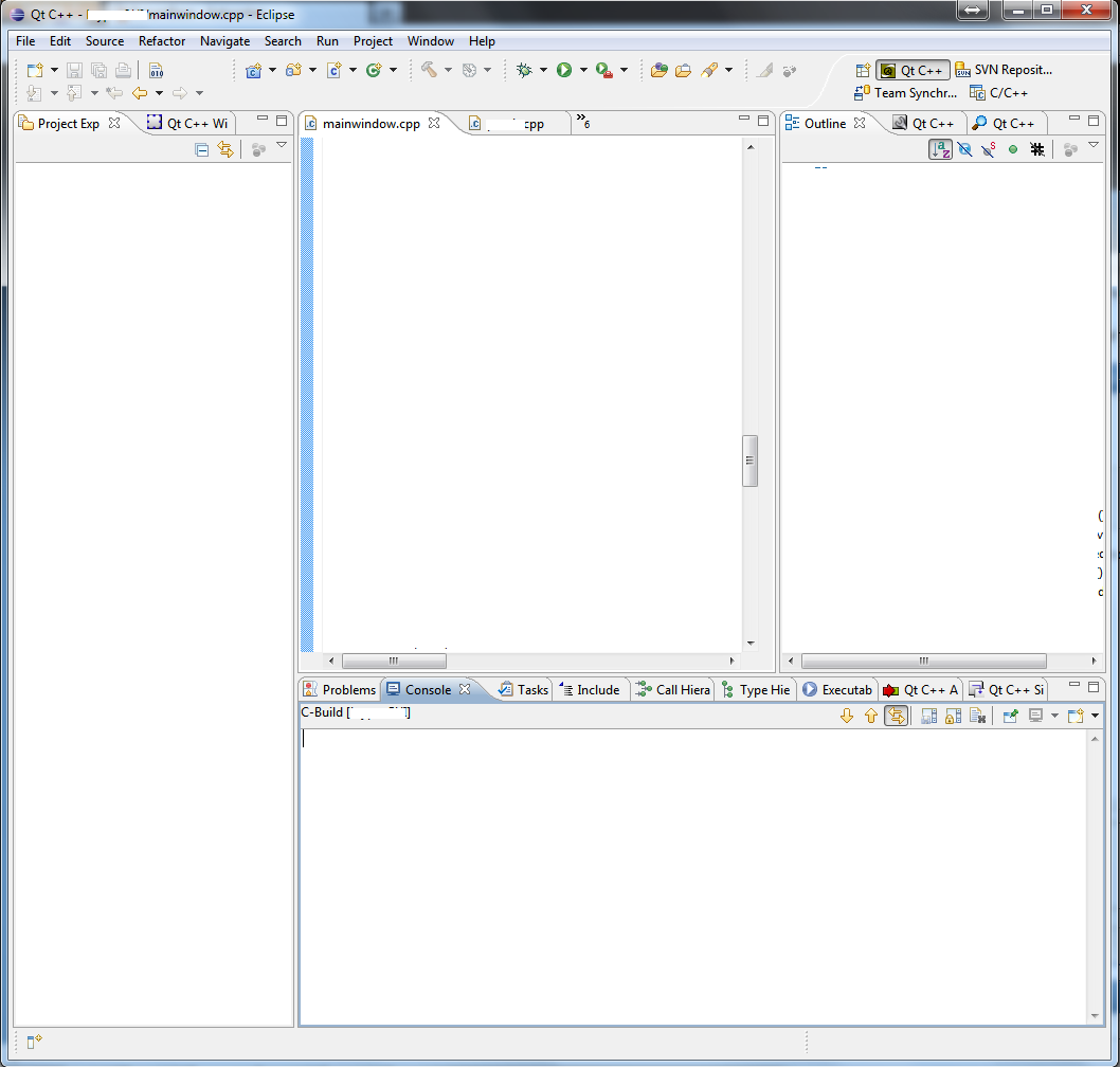

Ich habe mich vielleicht in meinem ersten Post unklar ausgedrückt:
Eigentlich meinte ich, dass ich innerhalb meiner Qt-GUI eine Art „Konsolenwidget“ habe, in der ich dann Statusmeldungen ausgeben kann.
Ich meine in etwa so wie in Eclipse, wo unten auch eine Konsole beim Kompilieren angezeigt wird (siehe Anhang).
Gibt es nicht eine Funktion, die es ermöglicht alle Ausgaben, sobald die jeweilige Funktion (wie std::cout etc.) aufgerufen wird, in ein QTextEdit oder so etwas umzuleiten?
Vielen Dank schon mal für die Posts.
