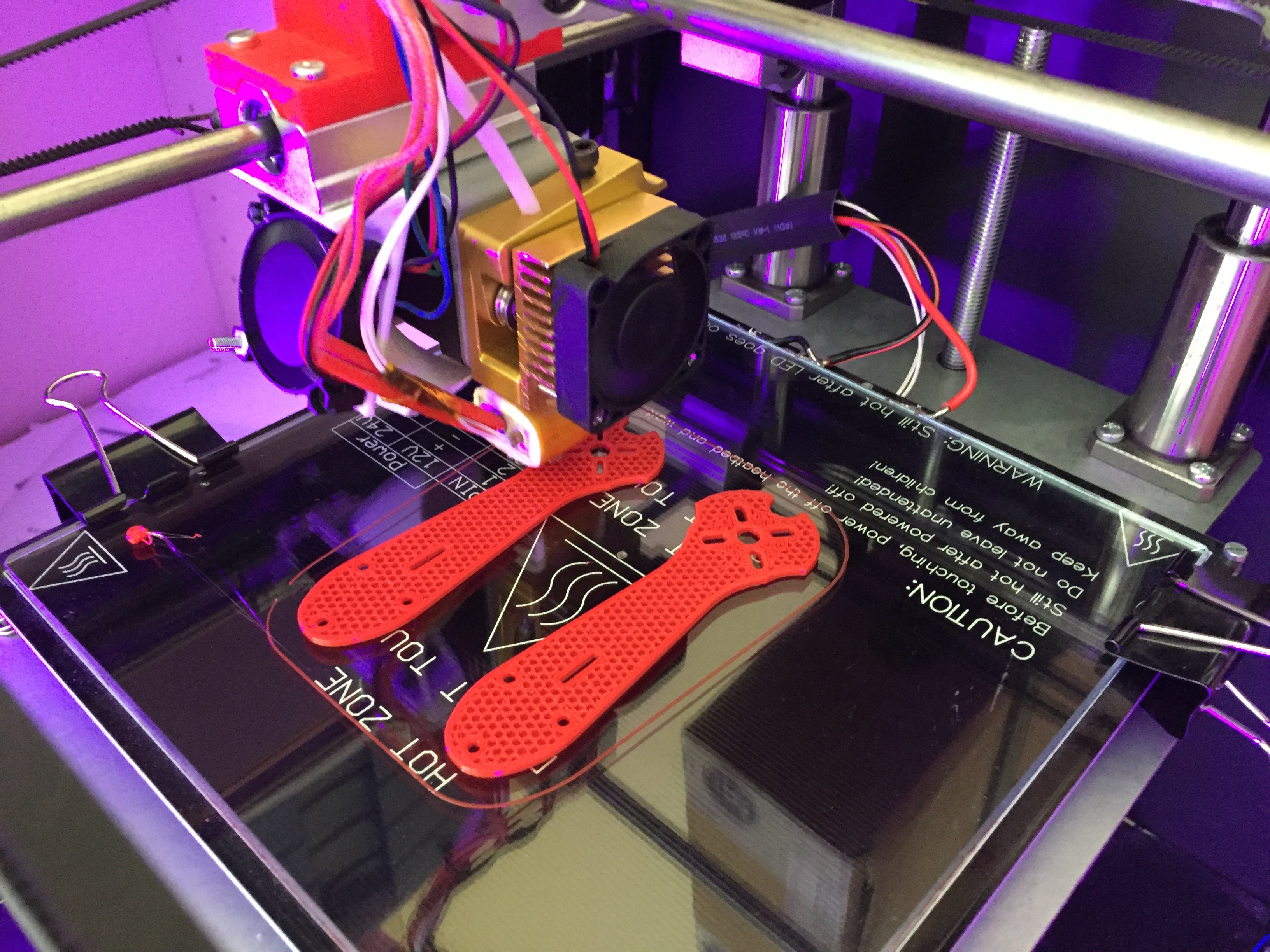

Momentan drucke ich gerade zwei Arme. Habe aber schon fast alles ausgedruckt.
Hier mal der Drucker bei der Arbeit:

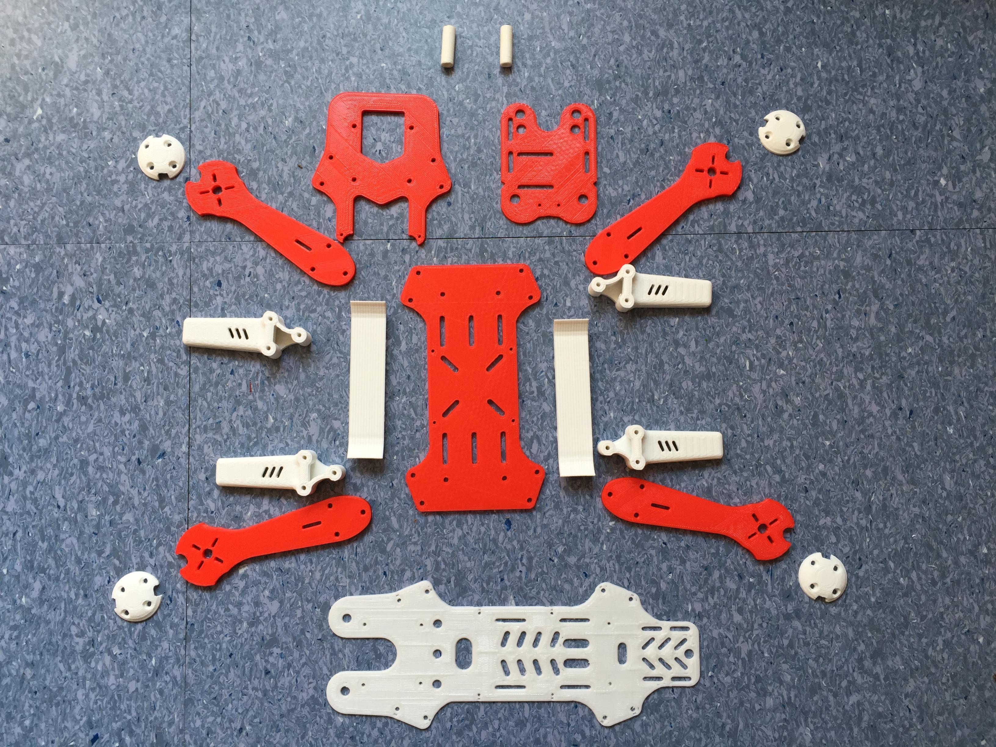

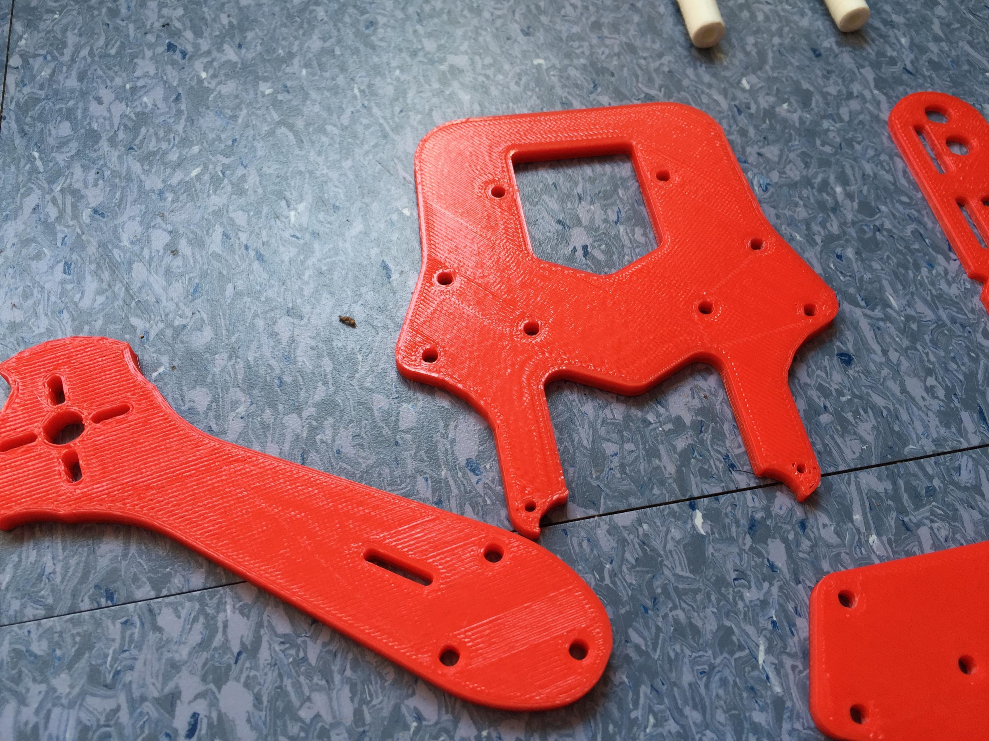

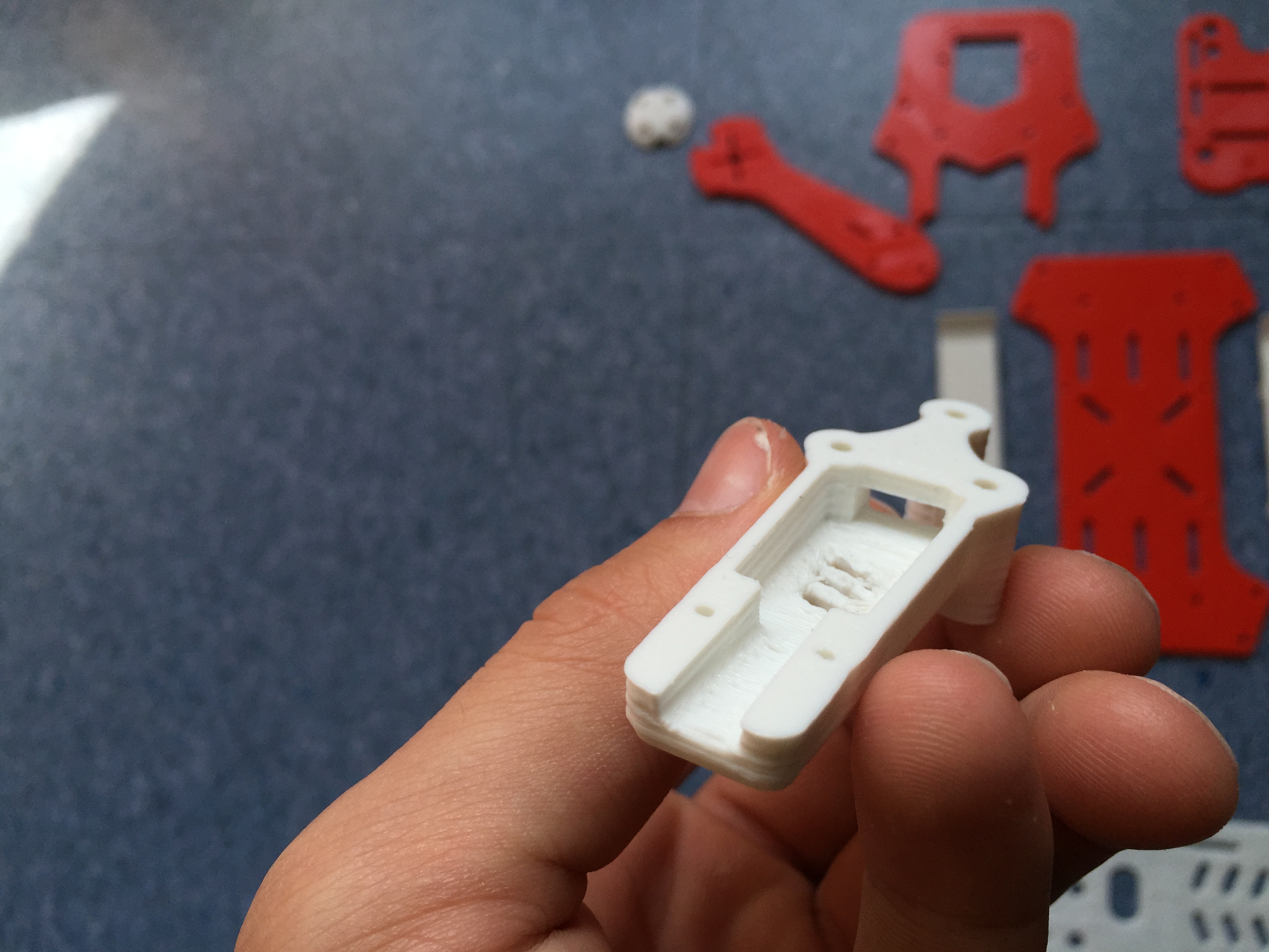

Mittlerweile habe ich natürlich alle benötigten Teile ausgedruckt:
Das Bilder hochladen ist ja auch von 1950 in diesem Forum... :evillol:
In die weißen "Arme" kommt später der Motortreiber (wenn er denn so heißt) rein.
Bis zu 20A fließen dann da durch... Ich hoffe dem Plastik wird nicht zu warm :freak:
Ich habe die Teile mit PLA gedruckt. Das verliert seine Glastemperatur ab 60°C.

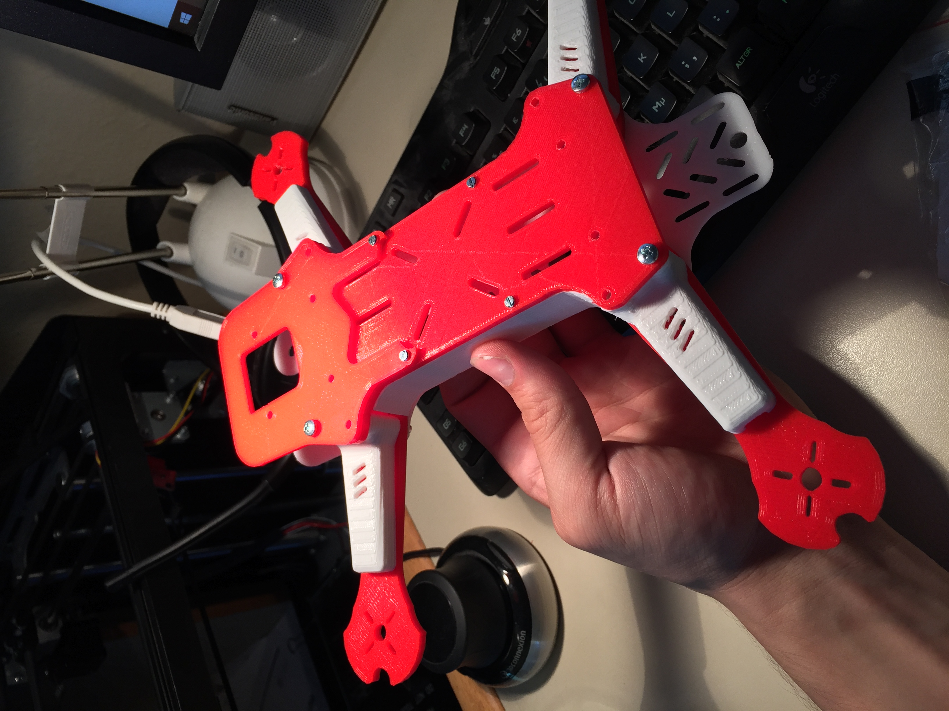

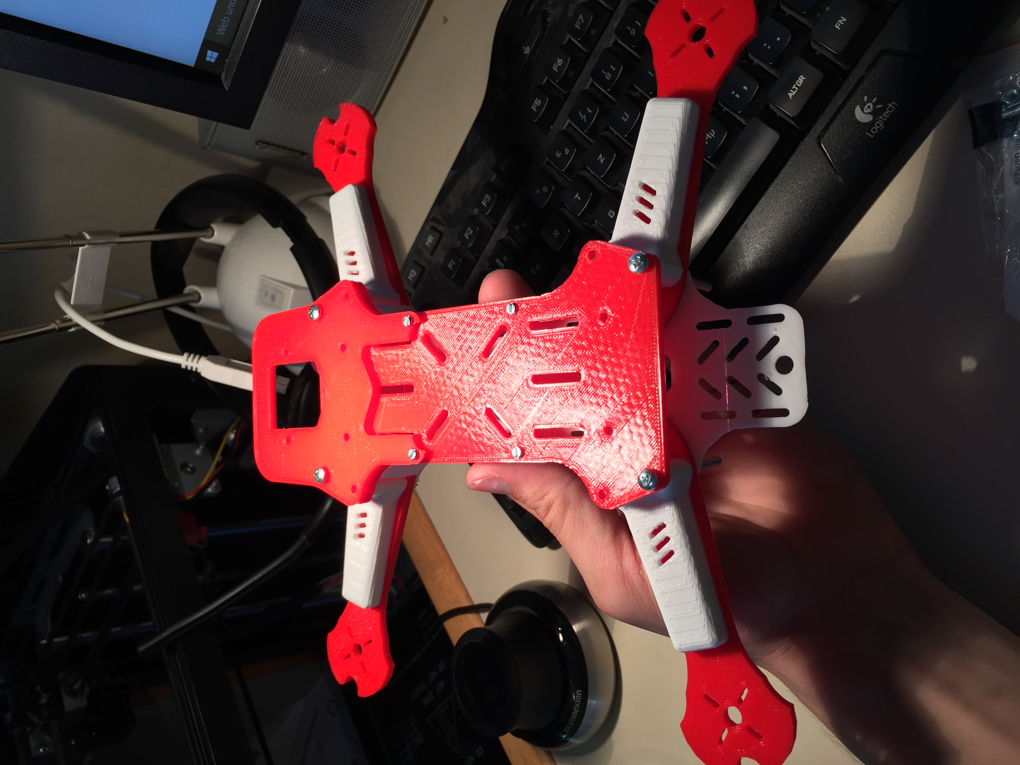

Hier einmal die gedruckten Teile das erste Mal montiert/zusammengesetzt:
Sorry irgendwie sind die Bilder gedreht...
