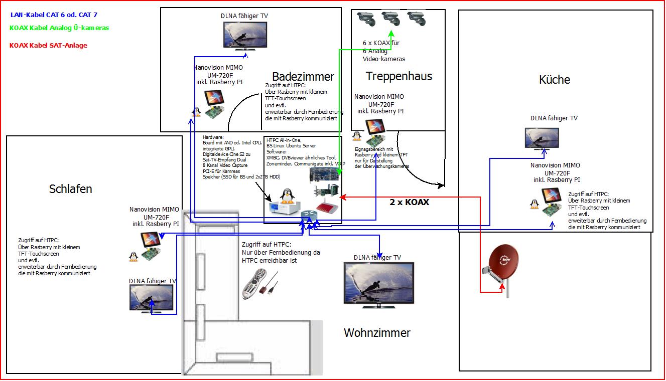

Bitt schaut mal auf meine Zeichnung im Anhang...
so möcte ich es realisieren... zumindest habe ich es bis dato verstanden es realisieren zu können...

ich schau mir das mit Frontend und Backend heute Abend mal genauer an wie der obige Vorschlag von rasberry.. erst nach dem genauen durchlesen was das Teil ist und kann, war ich begeistert.
Wenn der Rasperry das alles nur durchschleift und zuvor anfordert um es dann direkt via HDMI am TV auszugeben klar, dann kann ich das TFT -Touch einsparen...
ich dachte nur das dies den rasberry zu stark beansprucht... wenn aber die decodierung etc. auf dem HTPC läuft und der TV die IP-Signale wieder umsetzen kann dann hoffe ich das der Rasberry damit nicht großartig belastet wird.
Das mit der Belastung des Rasberry und Deinem Hinweis oben, war auch der Grund weshalb ich hoffte das Rasberry dem HTPC sagen kann,==> schicke das TV-Programm xyz an die IP-Adresse des DLNA-TV's xxx.xxx.xxx.xxx
wen das gegangen wäre hätte ich den rasberry somit umgangen und der Stream wäre direkt an das TV-gerät vom HTPC gesendet worden.
Normal müßte das doch gehen... aber ich lese mich nochmal in deinen Hinweis zu Backend und Frontend ein
Die Communigate Pro Software ist eine ganz andere Baustelle und hat eigentlich mit dem HTPC-Zeugs nichts zu tun. Ich hatte sie nur erwähnt damit man sieht das auf dem HTPC nicht nur ein Streaming von Videos läuft sondern auch eine Groupwarelösung mit VOIP für den Familiengebrauch. Das hat den Vorteil das wenn ich im Ausland bin, das mein Familie mit mir kostenlos telefonieren kann (wobei dies nur ein Teil dieser genialen Groupwarelösung ist und das bei 5 User for free).
hast Du dir die Zeichnung angesehen?--- bis auf das die TV's direkt an Rasberry hängen, könnte das so funktionieren?
Ja ansich sollte das so funktionieren. Eigentlich meine ich mehr die Zoneminder Software, die wird vermutlich nur direkt über den HTPC zu steuern sein. Auf den Raspberry rennt ja nur Raspbmc als Frontend. Der hat allerdings auch beim streamen genug zu tun, einfach mal nach googeln.
Ich weiss nicht ob es DLNA fähige TV´s gibt die mit diesen Live-Streams umgehen können. Allerdings denke ich auch das hier die ganze
individuelle Benutzeroberfläche für Live TV fehlt. D.h. der TV müsste ja dem HTPC (TV-Server) steuern können (umschalten, Aufnahmesteuerung etc.....) ... das wiederum macht alles XBMC als Benutzeroberfläche.
i ich dachte eben das ich mittels rasberry (auf dem bekomme ich dann das Frontend) dem HDTV-Server mitteilen kann was er zu tun hat.. also nehme auf oder bringe mir das TV-Programm auf den Bildschirm des TV's mit der IP soundso.
Die Zoneminder Software ist auch wie das Communigate eine ganz andere Geschichte und hat mit dem XBMC oder den Streaming-Sachen nichts zu tun. Dafür habe ich ein Web-Frontend und kann dies steuern oder spiele auf einem Rasberry ein Android auf mit der Zonminder-app um es mir an der Eingangstür anzeigen zu lassen er gerade klingelt... das ist aber alles unabhängig von meiner Streaming-Geschichte.
Merin größtes Problem ist noch die Sachen richtig zu vernetzen also mit LAN-Kabel, HDMI usw. und ob ich nun die TV's zwingend an das Rasberry ankoppeln muss oder ob ich mit dem Rasberry (auf dem soll dann das XBMX-Frontend laufen) dem HDTV-Server sagen kann wo er welches Programm oder welchen film oder welche Fotos ausgeben soll.
Das ist ja auch nur für Küche, Bad und Schlafzimmer notwendig.
Im Wohnzimmer wollte ich direkt mit einer Fernbedienung auf den HTPC zugreifen und mir das Frontend auf dem dortigen TV ausgeben lassen (wenn möglich via IP, wenn nicht dann stöpsle ich halt den TV im Wohnzimmer mittels langem HDMI-kabel direkt an den HTPC an)
Nochmal...das wird so nicht funktionieren. XBMC auf Deinem Raspberry ist für die Kommunikation des TV-Server (HTPC) sowie dann auch das "Abspielen" verantwortlich! Eine Art Weitergabe dann zum TV (DLNA) funktioniert m.E. nicht! Lasse mich aber auch gern anderweitig aufklären^^
Wenn Du etwas aufgenommen hast und im Netzwerk der Ordner dafür freigegeben ist, könnte man sicherlich über den TV die jeweiligen Dateien abspielen!
Wenn es kein Problem ist dann den TV im Wohnzimmer direkt mit einem HDMI Kabel verbinden. Sonst müsste man auch erst wieder ein Gerät/ Hardwarekomponente dazwischen schalten.
Als Backend hatte ich mal TVHeadend (mit Ubuntu) als TV-Server am laufen. War auch nicht schlecht!
