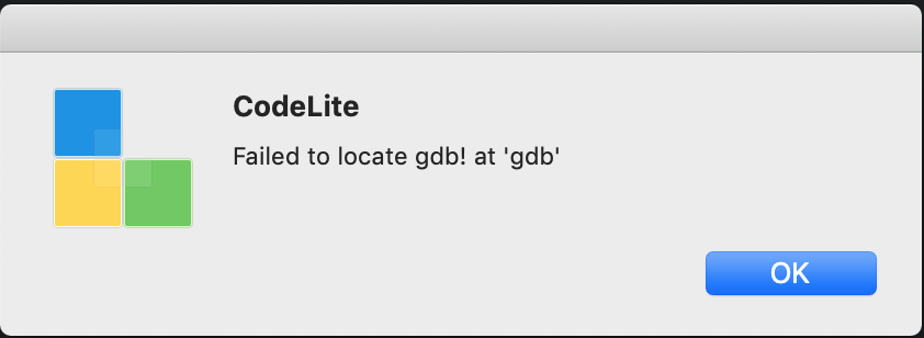

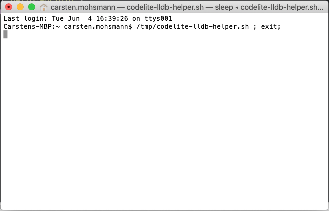

Ich finde im Verzeichnis aktuell keine Datei mit solch einem oder gar ähnlichem Namen, aber ich habe gerade mal den Debugger gestartet und dabei kam diese Fehlermeldung und das Konsolenfenster raus:

Wie kann ich denn den Konfigurationsfehler beheben, da ich eigentlich den richtigen Debugger benutze (siehe Screenshot) und den richtigen Compiler auch. Ich habe einen Scan durchgeführt den man bei help-> Run the setup wizard-> zweimal auf next durchführen kann. Dabei kam raus, dass ich den richtigen Compiler verwende. Mittlerweile weiß ich mir erst recht nicht mehr zu helfen. Zumal weil ich auch ein Anfänger in dieser Umgebung und auch im Programmieren generell bin.
Auf welchem Betriebssystem bist du denn unterwegs? Und wie hast du die De- und Neuinstallation von Codelite ausgeführt?
Liegen denn gcc und gdb auch ordnungsgemäß in usr/bin?
Das kannst du im Terminal mal mit 'which gcc' bzw. 'which gdb' nachschauen.
