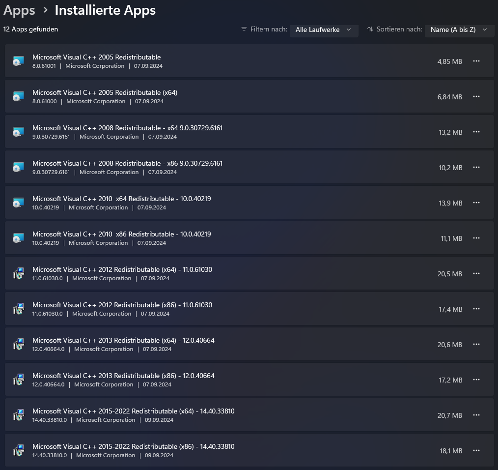

Hast du alle Redistributables sowohl in der 32- als auch in der 64bit Version installiert?
Redists sind alle installiert, sowohl 32 als auch 64 Bit. Steam hätte es also gar nicht nötig, bei mir noch zusätzlich irgendwas zu installieren.
Risen ist das einzige Spiel wo das auftritt, bei allen anderen hab ich das nicht.
Wenn ich das vorletzte in der Liste deinstalliere, startet das Spiel gar nicht mehr, wie schon im Eingangspost erwähnt.
