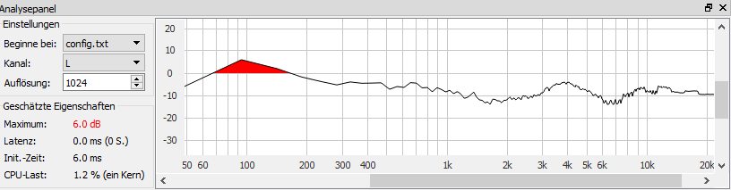

Welche Kopfhörer benutzt du denn? Den fehlenden Saft der Quest 2 Klinke habe ich mit einem mobilen Amp behoben. Den Liam & Daan AMP gibt es leider nicht mehr, war günstiger und besser als der NX1S welcher als Einstiegsgerät häufiger getestet/empfohlen wurde. Aber wenn du einen mobilen AMP findest mit Bass Boost, kannst du für den Sound über die Klinke gehen und hast dann den USB-Port für alles frei.
https://www.computerbase.de/forum/t...mr-equalizer-apo-mobilem-verstaerker.2025716/

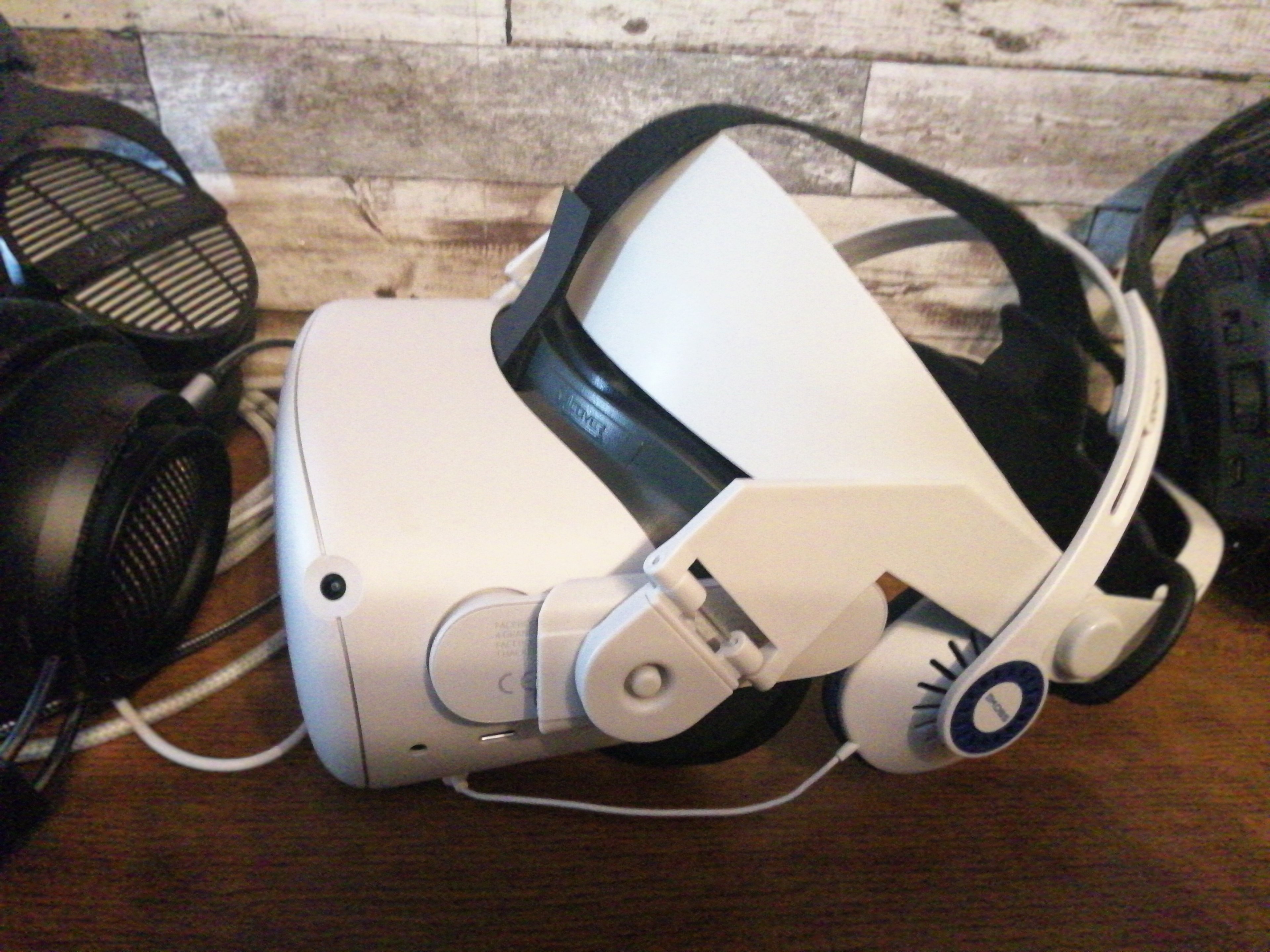

Reaktionen: Kraeuterbutter

@Kraeuterbutter Kann ich machen. Mir gefällt mein Sound sehr gut weil er ja auch kontaktlos ist, aber das volle Potential wird erst am PC mit dem Equalizer APO genutzt wird. Das Projekt mit dem EQ-Board+AMP hat der Verkäufer des Sets denke ich auf Eis gelegt, da gab es mal einen Batch mit 100 Stück und danach nichts mehr.
Aber vielleicht reicht der Sharkoon EQ und ein mobiler Amp für Bass Boost, das klingt zwar übertrieben aber ist bei diesen Treibern bitter nötig. Was wurde eigentlich daraus https://rebuffreality.com/products/vr-ears, hast du doch preordered, wird ja mittlerweile auch schon so verkauft.

  • Der EQ alleine reicht nicht, um den Tectonic den tiefen Boost zu geben den Sie benötigen, auch mit dem Bass Boost vom Amp reicht es nicht -> Equalizer APO ist immer noch Pflicht damit sie wirklich geil klingen. War für mich zu erwarten, dass ist die EQ Kurve auf die on Top noch der Gain/Bass Boost vom AMP drauf kommt.

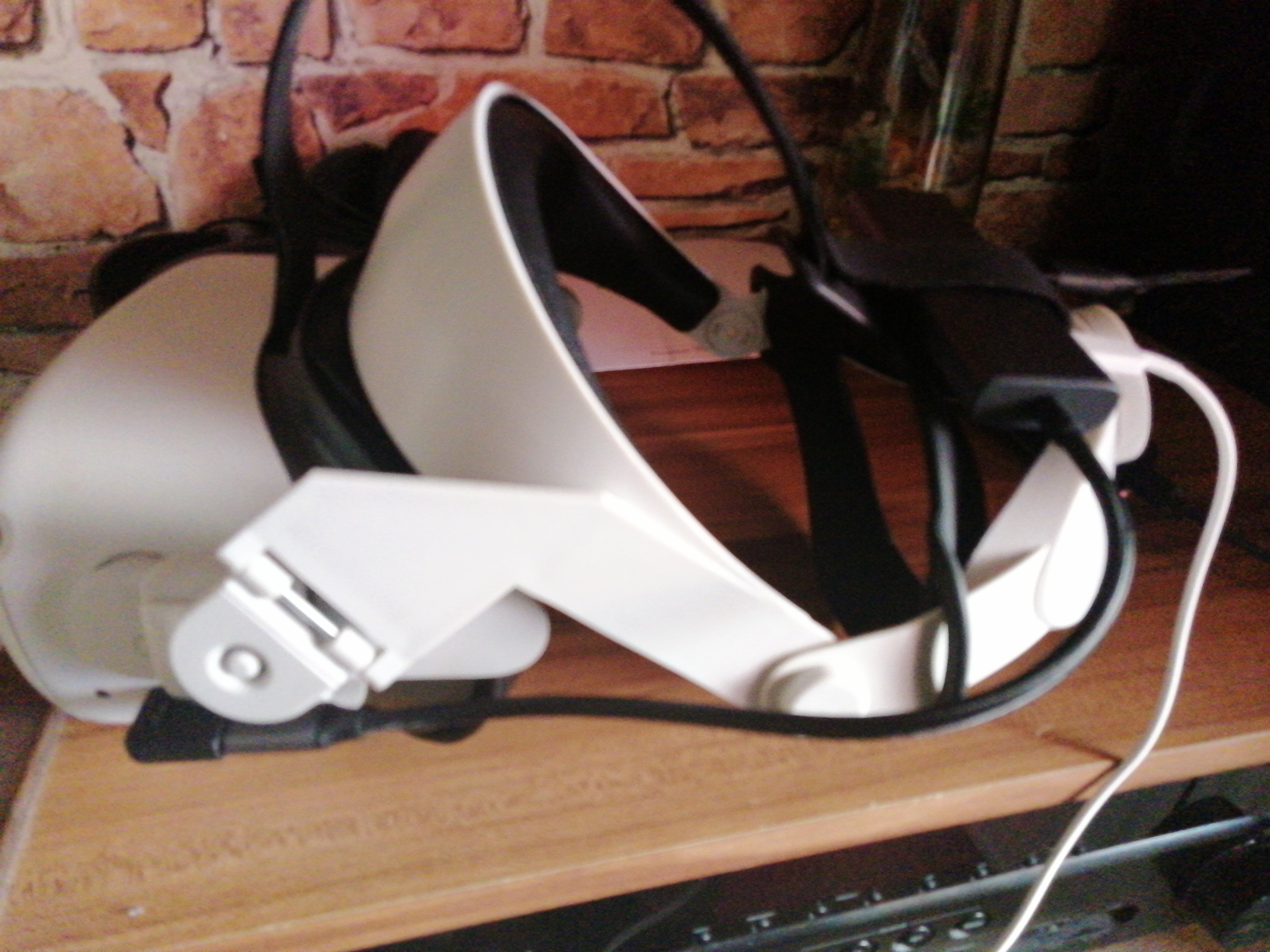

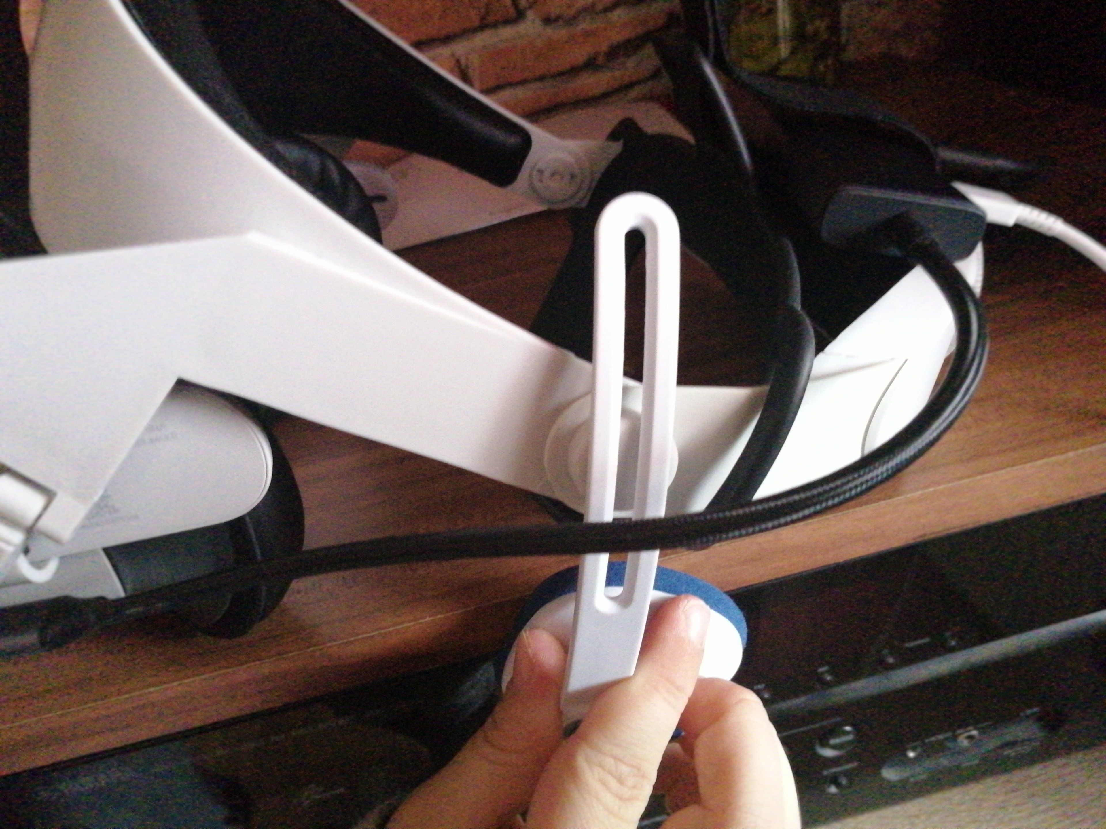

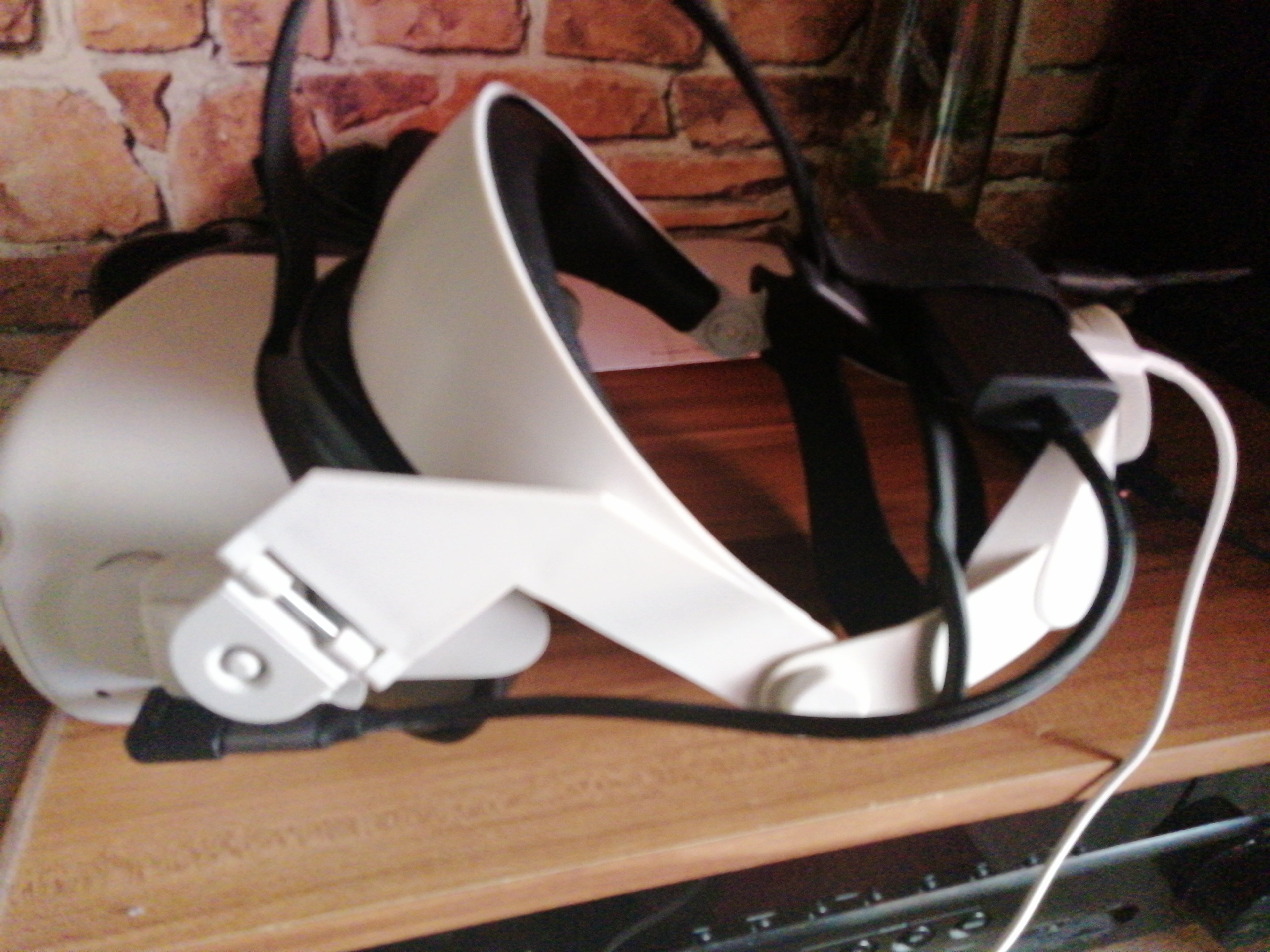

So, der Hub ist heut gekommen und hab ihn auch schon getestet. https://www.amazon.de/UGREEN-60Hz-A...9&hvtargid=pla-1410618305958&psc=1&th=1&psc=1
Er funktioniert!
Also Dac und gleichzeitiges Laden. Bei ca 50% Quest2 Akkustand läd er im OFF Zustand der Quest mit 1,5A und im ON mit 1,7A und im Beatsabber mit 1,9A [Laden + Quest Versorgung]. Ohne Ladestrom ist im OFF der Quest auch der DAC aus, mit Ladestrom ist der DAC logischerweise auch an, der zieht aber wenn nicht gebraucht nur 35 mA, also eher zu vernachlässigen.
Von der Kabellänge passt das auch gut, auch wenns etwas starr ist. Mit nem kleinem Klettstreifen passt der Hub auch lässig ans Akkupack.
Der HUB ist von UGreen mit 4k|60 hz Port, hat einen USB C PD Eingang [wo Akkupack oder Ladegerät ran kommen] und 2x USB 3 Ports. Das Kabel am Hub selbst ist ca 20 cm lang, mit dem USB C Winkel hat es die passende Länge für die Montage hinten.
Kostet aktuell 40€ inkl Versand bei der Amazone. Nach ca 30 Min in Benutzung ist der HUB Handwarn, dabei flossen aber auch wg dem Ladezustand der Quest permanent die 1,5 bis 1,9A durch. Also locker im grünen Bereich.
Allerdings meldet die Quest bei jedem Boot das "Drive" nicht unterstützt wird, und man doch bitte den USB Stick zu verwendung Formatieren soll. Die Quest denkt hier wär nen Stick dran - vermutlich weil hier der Hub durch die SD Kartenslots ein Laufwerk emuliert oder weil es die HDMI ausgabeoption meldet. Aber das ist mit einem Klick erledigt und es geht wie gehabt weiter.
Hier werde ich bei der Befestigung des Kabels aber nur hinten das Kabel fixieren, da es doch wegen der Steifheit sonst arg am USB der Quest drückt, wenn ich das Holo strap hoch klappe.

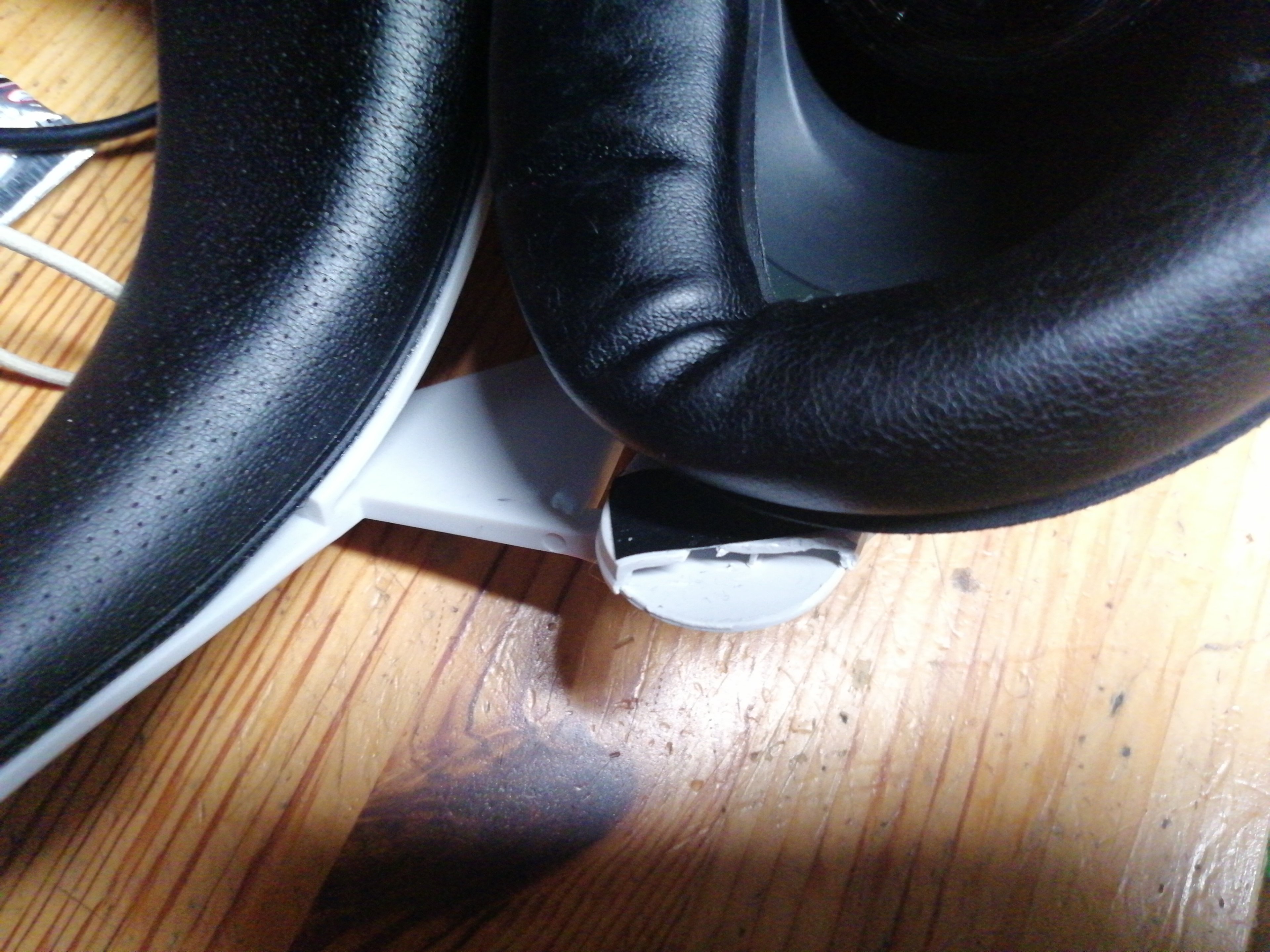

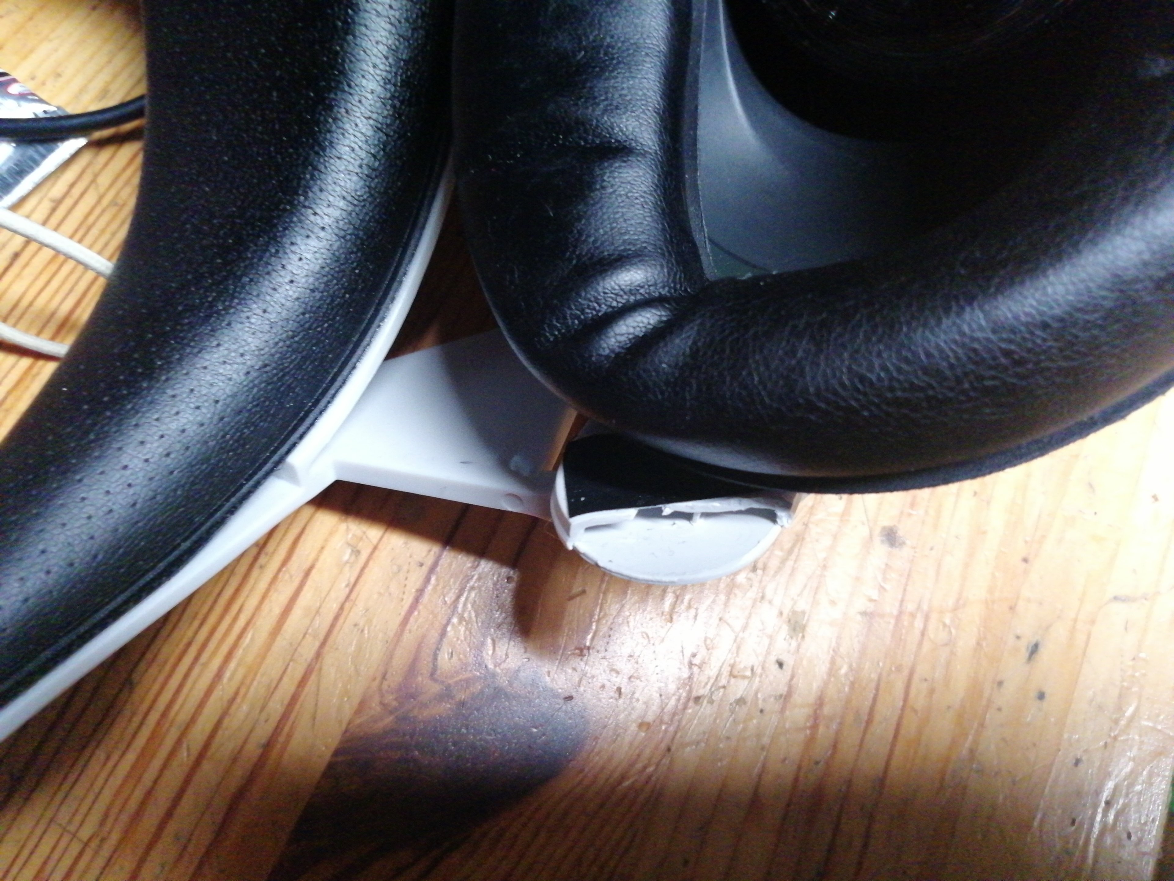

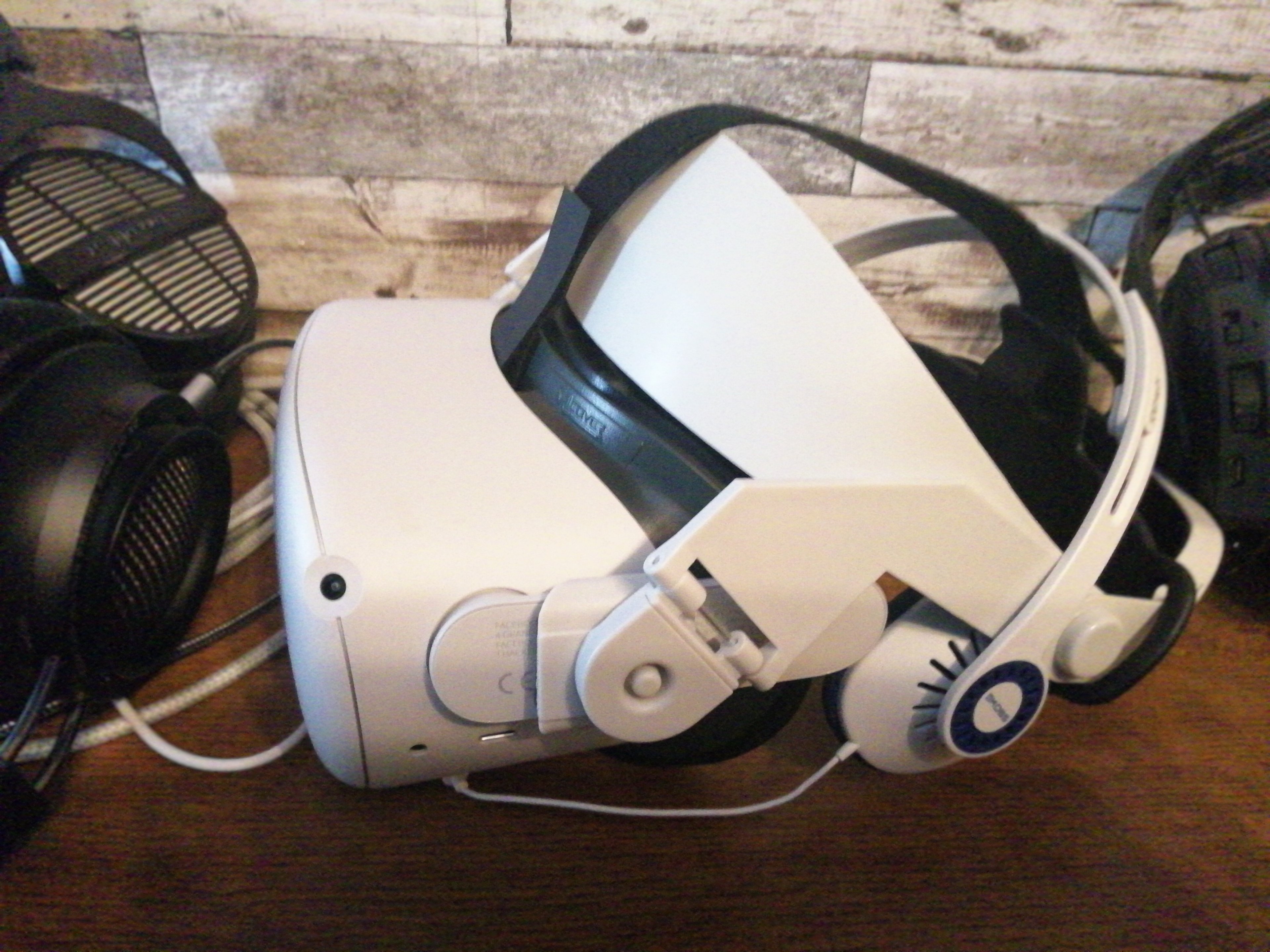

PS, noch ganz nebenbei hatte ich auch die Koss 30i ohne Kopfbügel an den Drehpunkten vom Holo strap dran. Absolut perfekt wie dafür gemacht.
Habe mich dann aber zurück entschieden, weil ich die KH nach Bedarf immer Wechsle.
Wer also sowas bauen will, ist mit den Koss 30i super beraten, da sich hier die Abdeckung des Gelenks per Schraube leicht entfernen lässt [ist nur eine optische Abdeckung ohne Funktion] und sich die Koss-Teile durch die perfekte Halterung mit einer Gummischeibe dazwischen und einer längerern Gewindschraube und Mutter anschrauben lässt. Die Verstellbarkeit hoch | runter sowie auch das klappen nach vorn | hinten sind dabei gegeben. Dabei liegen sie auch gleich perfekt auf den Ohren, als wären sie mit Bügel.

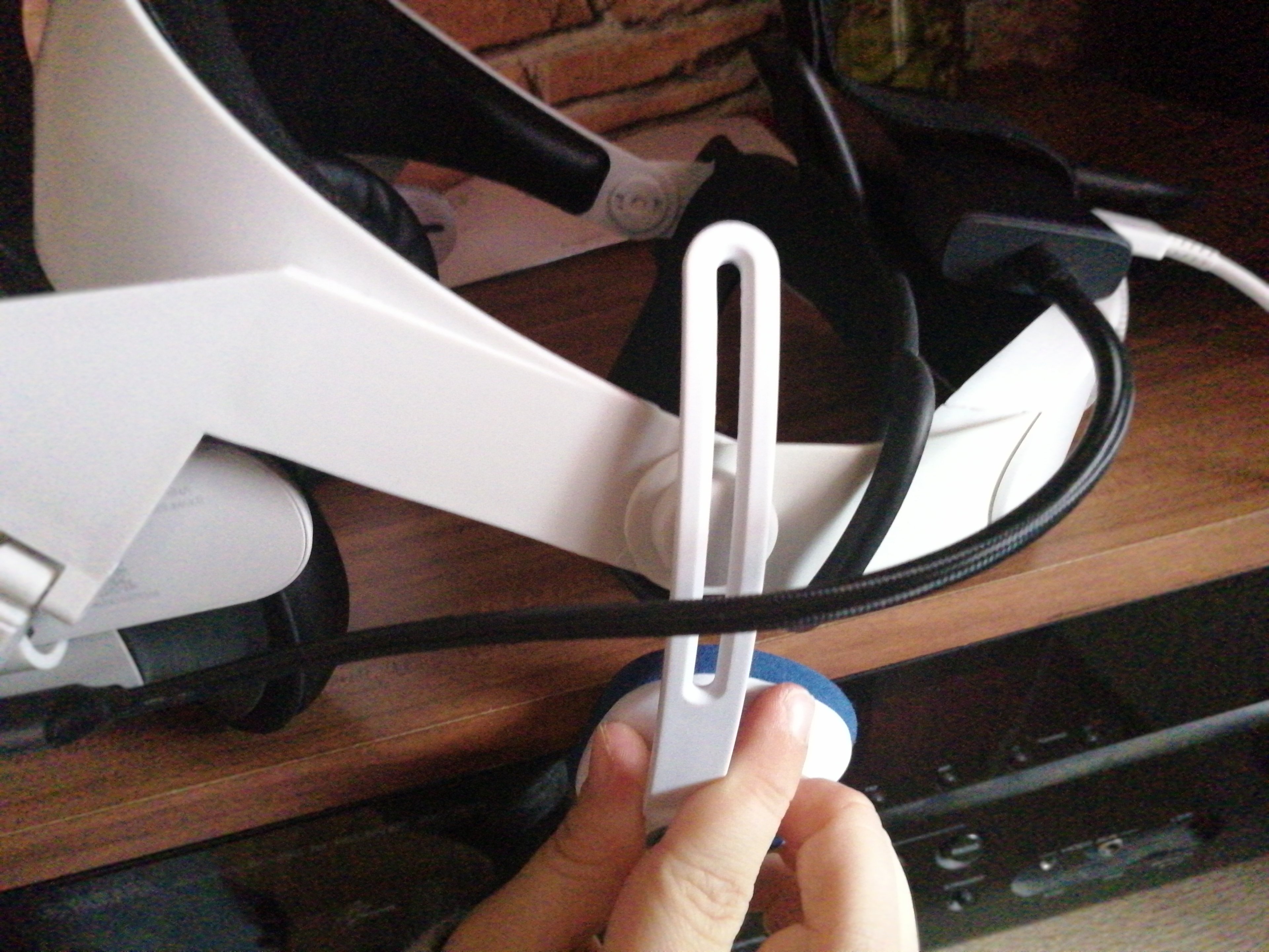

So. Also nach intensiven Experimenten, Vergleichen und jeder Menge schreiender Nerfen erstmal paar Erkenntnisse. Wie schon angedeutet habe ich die Seiten geöffnet um den Sound in Richtung Ohren austreten zu lassen [siehe Bild]. Das ist so effektiv, das mir das sogar besser gefällt als der Quest Lineout + Koss 30i.
Allerdings ist das ganz schön laut für die Umgebung. Für denjenigen der die Quest auf hat allerdings, ist das schon wie eine Anlage im Zimmer mit mittlerem Bass. Auffällig liegen die Höhen und vorher nicht hörbare Details jetzt richtig nice am Ohr.
Hier habe ich via seitlichem Foto vom tragen der Quest den zu öffnenden Winkel bestimmt, damit der Schall direkt aufs Ohr austreten kann. Bildlich gesehn, tritt der Schall nun also statt vorne in Richtung der Augen aus, sondern auf die Ohrmuscheln. Warum beim Design das nicht gleich so gemacht wurde....
Zum Akku: komplizierter als Gedacht. Die Q startet ohne Akku nicht, also auch nicht mit Akkuversorgung am USB C. Hier wird auch wieder eine spezielle Akku Elektronik benutzt, die sich nicht einfach austricksen lässt. Bedeutet, das selbst wenn man die Elektronik trinn lässt und nur +und- vom Akku trennt um wie gedacht per Kabel den Akku | powerbank nach hinten zu verlegen scheitert. Zum einen hat der Akku keine 3,6v Standard sondern 3,85v. Weshalb die Akkukontrolle von einem Lehren akku ausgeht. Selbst mit einem Stepup auf 4v will er nicht Starten. Evl wird hier der Wiederstand vom akku mit ausgelesen? Erkenntnis hier, funktioniert so also nicht.
Die Signalabnahme von den internen Speakern hatte ich ja schon angesprochen. Das Problem mit den extremen Höhen habe ich in den Griff bekommen, in dem ich kleine 2 Luftspulen, eine je Kanal gewickelt habe. 0.08er mit je 240 Windungen um einen 0.8mm Plastik Strohhalm zu 1cm Breite und die Höhen waren angenehm. Allerdings konnte man dann hören das hier der Sound, wenn auch kraftvoll und bei ca 50% ordentlich Laut die Kontrolle fehlte. Die internen LS sind gemessen bei ca. 5 Ohm, dann ist klar das die Kontrolle bei bei KH [ab 30 Ohm] verloren geht und es "schwabbelig" klingt. Erkenntnis: das wird auch nix, zumal die Internen jetzt durch das öffnen des Schallkanales jetzt echt brauchbar sind.
Daher bin ich mit denlm Luftspulenversuch an den Aux gegangen, der ja bei max Lautstärke zwar die richtige Lautstärke bringt, aber eben auch die Höhen überspitzte. Hier zeigte sich die Wicklung direkt als perfekt. Somit kann der Aux nun auch auf voller Lautstärke genutzt werden, ohne das die Höhen in den Ohren schmerzen. Es zeigt sich auch, das es wirklich nur die Höhen sind, die verzerren. Mitten und Tiefen kommen verzungsfrei. Somit ist, bis auf die Tiefen der Klang jetzt über Aux angenehm laut und brauchbar. Im direkten Vergleich mit dem Play4 und der jetzt am Aux fahrbaren max Lautstärke ist bis auf dem besserem Bass nicht mehr viel Unterschied, da man nun auch Details wahrnehmen kann, die sonst am Aux verzerrt waren. Erkenntnis: ja, mit Dac klingts etwas Wärmer und leicht bassiger, aber jetzt nicht mehr so arg auseinander, als das ich dafür nun 2 extra Geräte an der Quest [Dac und USB Hub] haben muss.
Extra test. Nun hab ich mir gedacht, das die Quest vll auch ohne den Hub Strom nimmt. Da die Quest ja voll Läd wenn nur +und- anliegt [getestet], also ohne Datenverbindung zur Powerbank oder Netzteil, das ich ja eigentlich nur den Ladestrom in die Verbindung zum Dac einschleifen muss. Also fix nen Adapter gebastelt, welcher einfach den Strom einschleift. Ohne Dac funktioniert das auch, die Qest nimmt den Ladestrom voll an [knappe 2A], sobald aber der Dac über die Usb2 Kanäle Daten bekommt, schaltet die Quest die Ladung aus, nimmt also keinen Strom mehr an. Das bestätigt auch wieder was mir die ganze Zeit schon quer im Magen liegt, da Powerdelivery eigentlich völlig unnötig ist und sowas nur in irgendeinem Protokoll geschrieben steht.
Was steht nun also am Ende der umfangreichen Tests und Versuchsreihen.
Es könnte ja so einfach sein, wenn die Quest einfach nur einen von Haus aus gescheiten Aux Ausgang hätte, vll sogar noch einen EQ an Board. Auch ist mir nicht verständlich, warum bei den internen LS so ein "dummes" Design bei der Schallausleitung gemacht wurde. Zum internen Akku brauch ich wohl auch nix mehr sagen.
Für mich steht nun also, zumindest was das Thema Audio angeht, folgendes fest:
Ich werde mir ne kleine Box für die 2 Luftspulen basteln, und den Aux der Quest benutzen, da sich nun klanglich 2 extra Geräte am Kopf nicht mehr lohnen und der Sound jetzt verzerrungsfrei bei für mich optimaler Lautstärke nutzbar ist. Zumal die Anbringung des klobigen HUBs mit seinem starren Kabel, welches im nach hinein doch 3 bis 4 cm länger sein müsste, doch etwas komplizierter und hässlich zu bewerkstelligen ist. Auch der Dac mit seinem kurzen Kabel ist doof zu befestigen, weil er ja seitlich vom HUB gesteckt wird, und da keine Möglichkeit als mit noch einem Adapter das Ding richig zu legen | positionieren besteht. Aufgund dessen das der HUB auch warm wird, scheidet eine Klettbesfestigung der Powerbank aus, da hier der Kleber nicht halten wird. Müsste also auf Kabelbinder oder Klettbänder ausweichen, was beides sehr ungünstig ist.
Die richtige Öffnung des Schallkanales hat den internen Sound von inakzeptabel zu aktzeptabel gemacht, und neben der ordentlichen [nicht erwarteten] Lautstärkeanhebung auch zuvor nicht wahrnehmbare Details direkt an den Ohren sowie auch besseren Tiefgang gebracht. [die geliehene Q2 der Nachbarin zum Vergleich zeigt das deutlich] Damit macht auch das jetzt Spaß, zumindest wenn man seine Umgebung damit nicht stört.
Damit kann ich nun gut Leben, habe 60 Euro gespart [die Play4 und der Hub werden anderswo genutzt] und die Quest kann wieder normal mit Powerbank genutzt werden, ohne x Geräte daran.
