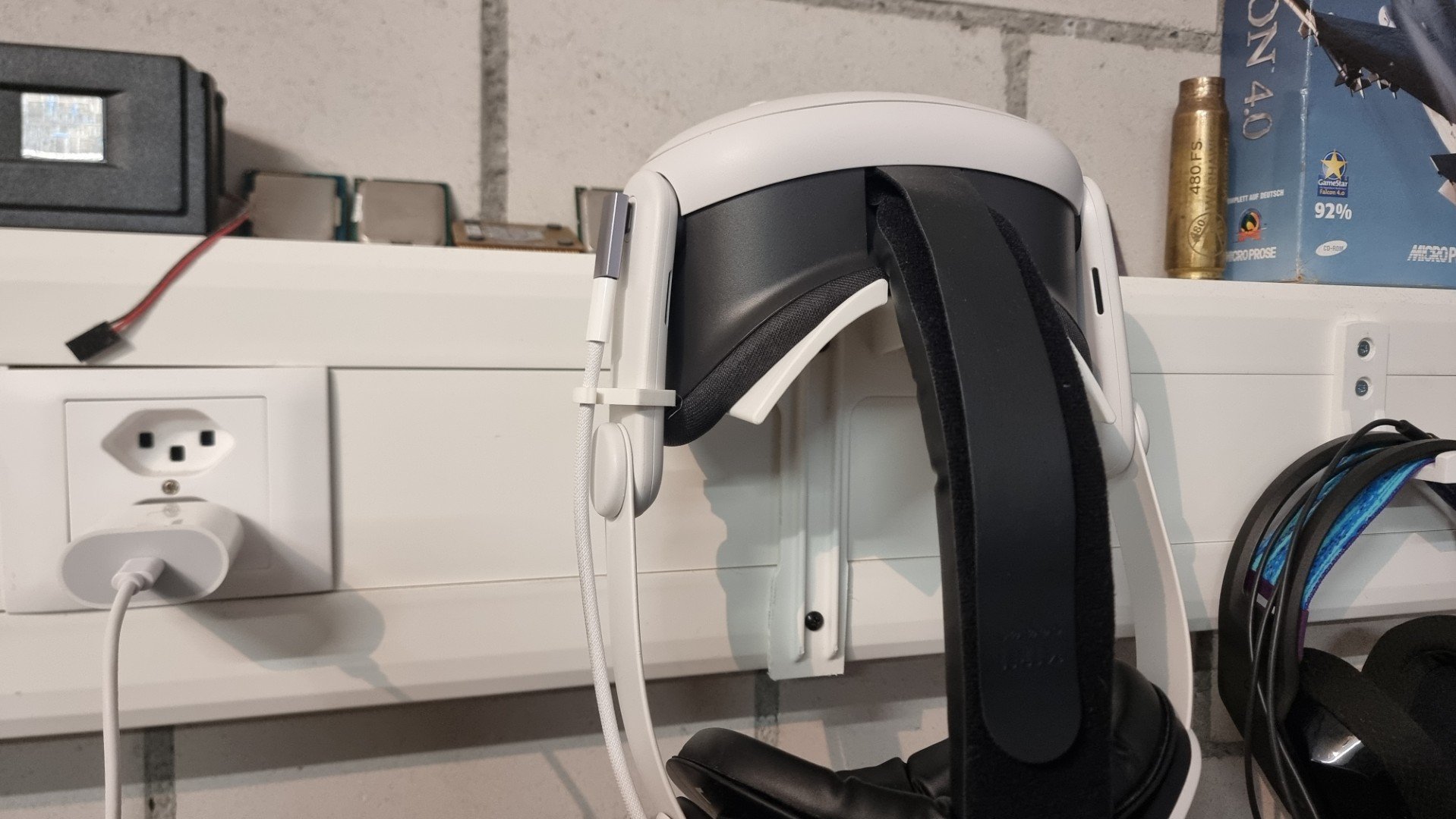

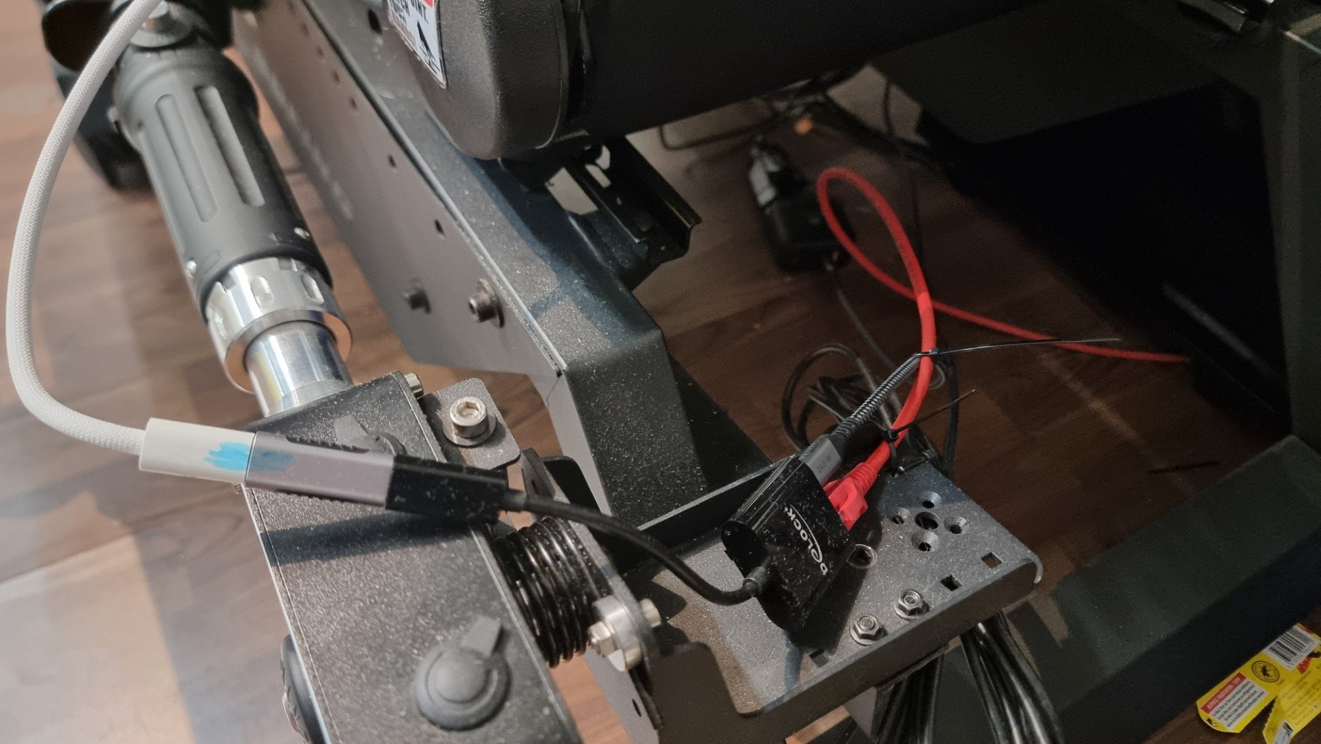

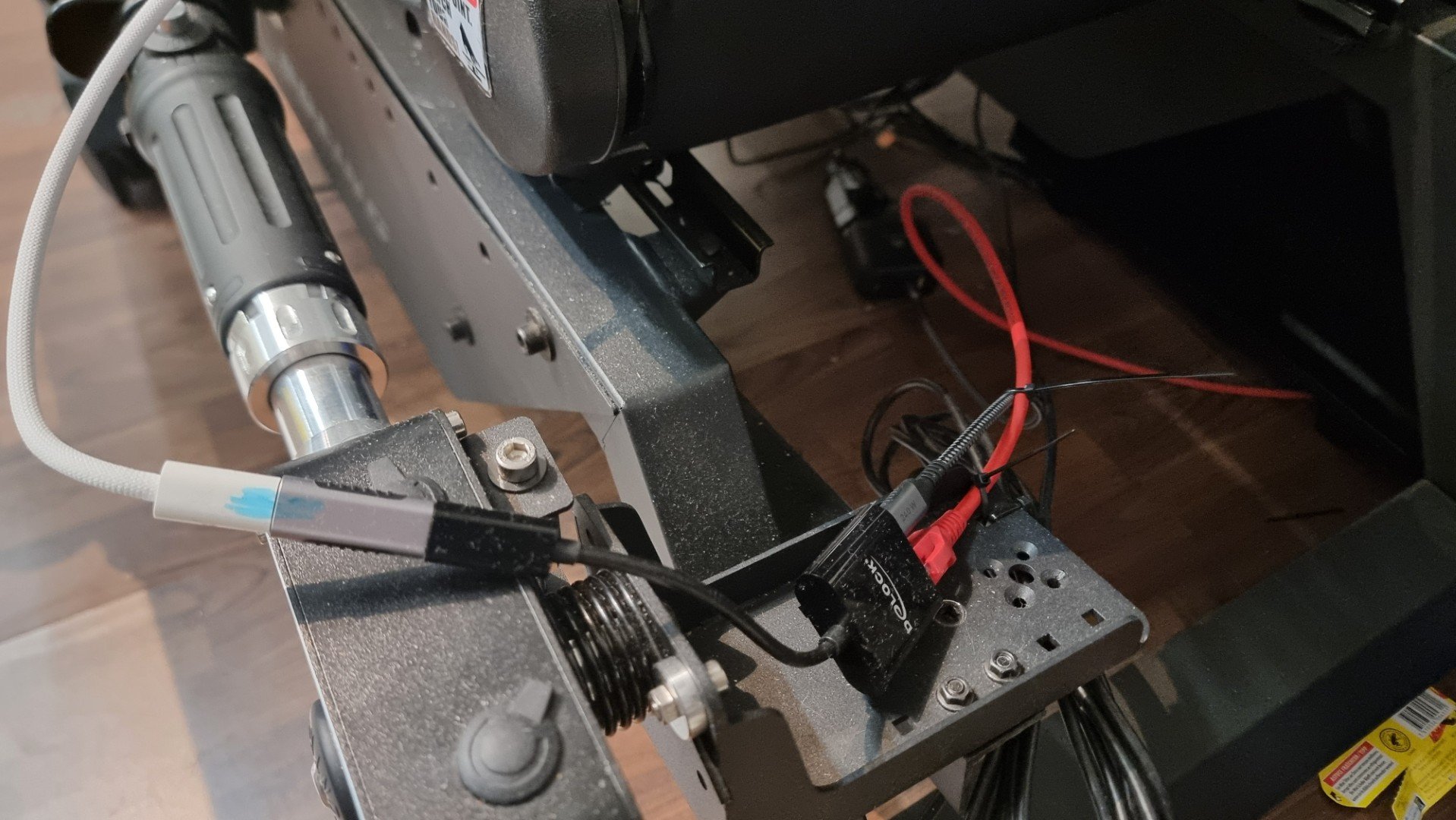

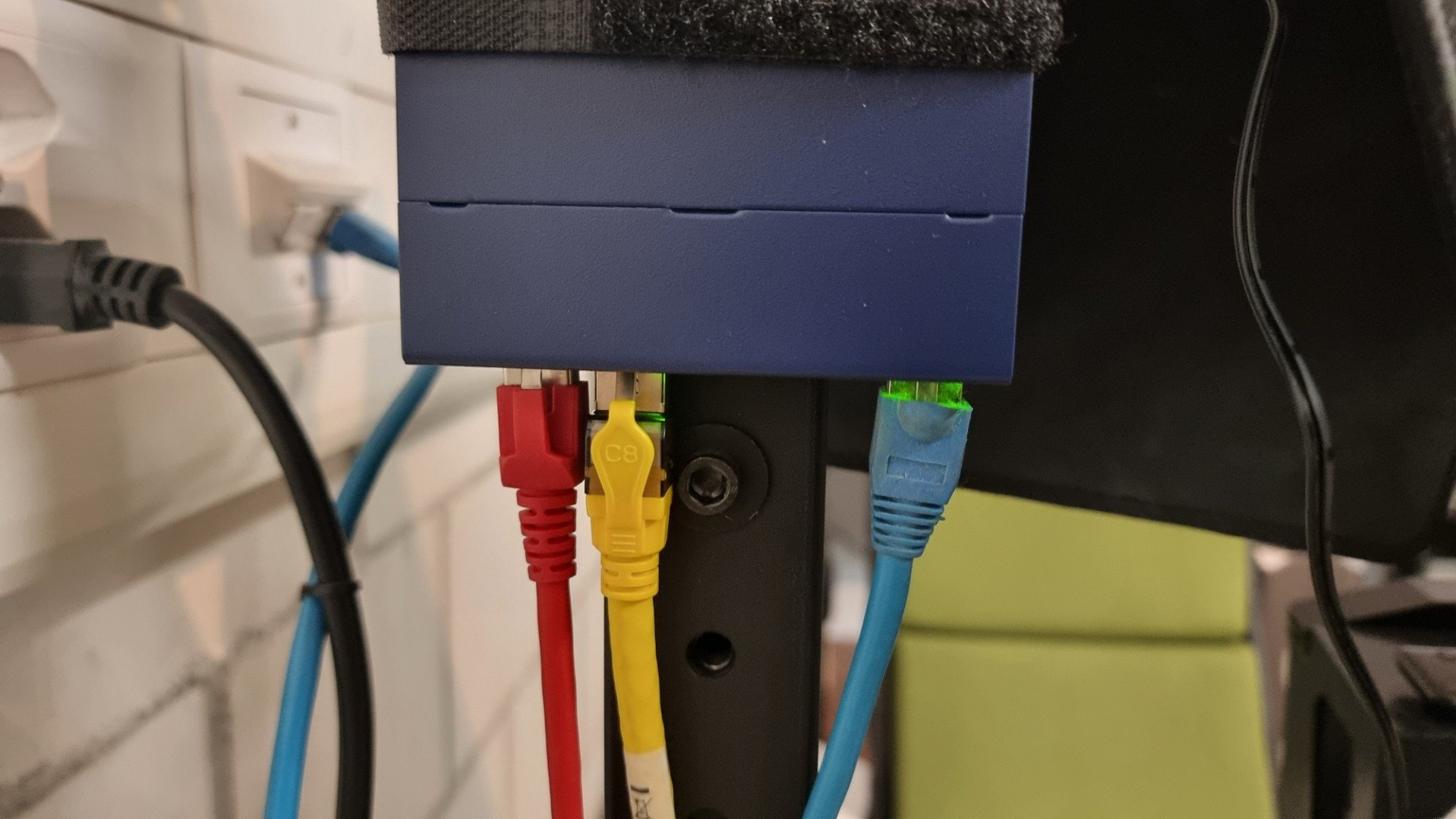

Hab nen eigenen kleinen Switch. Da kommt blau das Internet rein, gelb geht zum PC und rot geht zur Brille. Unterm Sitz geht das LAN KAbel in den LAN/USB Adapter, weiter hinten siehst noch ein 60W Netzteil das ich seperat schalten kann welches ebenfalls in den Adapter geht. Und dann geht das via USB Kopplung und nem Adapter in die Brille.
Rennt 1A mit 72FPS in DCS World und Falcon BMS. Da ich eh nur sitze stört das Kabel auch überhaupt nicht.
Wo ich etwas rum spielen musste war nur die Übertragungsrate im Virtual Desktop. Er gibt mir bis zu 500MBit frei, aber dann ruckelt das Bild. Hab es jetzt auf 315Mbit gestellt, und damit rennt es absolut smooth :D
Was mir gesagt wurde, wichtig dass man nur nen Gbit Adapter nimmt, mit nem 2.5Gbit funktioniert es nicht. Habs ausprobiert, und definitiv, mit nem 2.5er vom gleichen Hersteller erkennt er gar nix...
