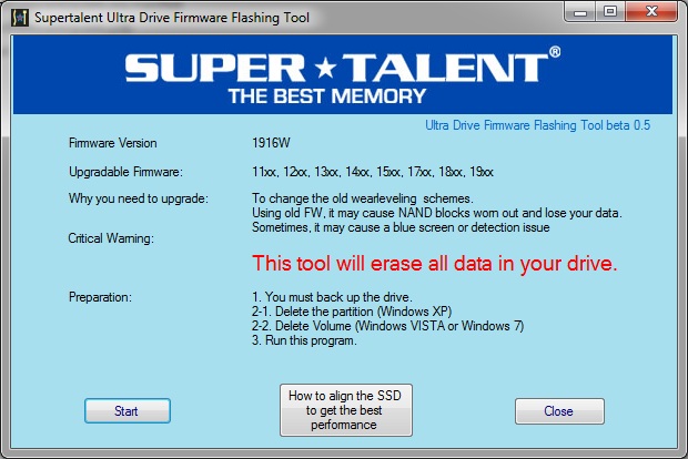

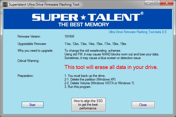

Dort diese SupertalentFirmwareUpdate.exe ausführen, sieht so aus wie unten aufm Bild
Das Microsoft .NET Framework hast du doch drauf oder etwa nicht ?
framework hab ich druff...!!!
bloß inner anleitung steht nirgends was von factory mode muss man den hier bei diesem flasher überhaupt benutzen?
fuck fuck fuck der meint There are no valid ssd drives. Press any key to exit.
