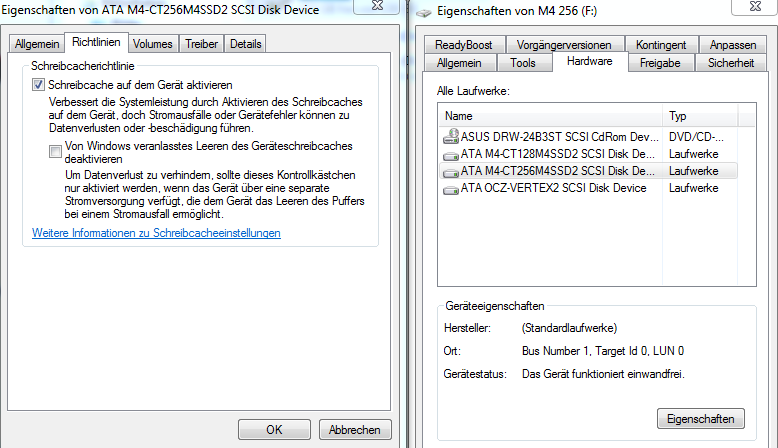

Hier ist das mit dem cache...scheint angewählt zu sein...aber eben...
