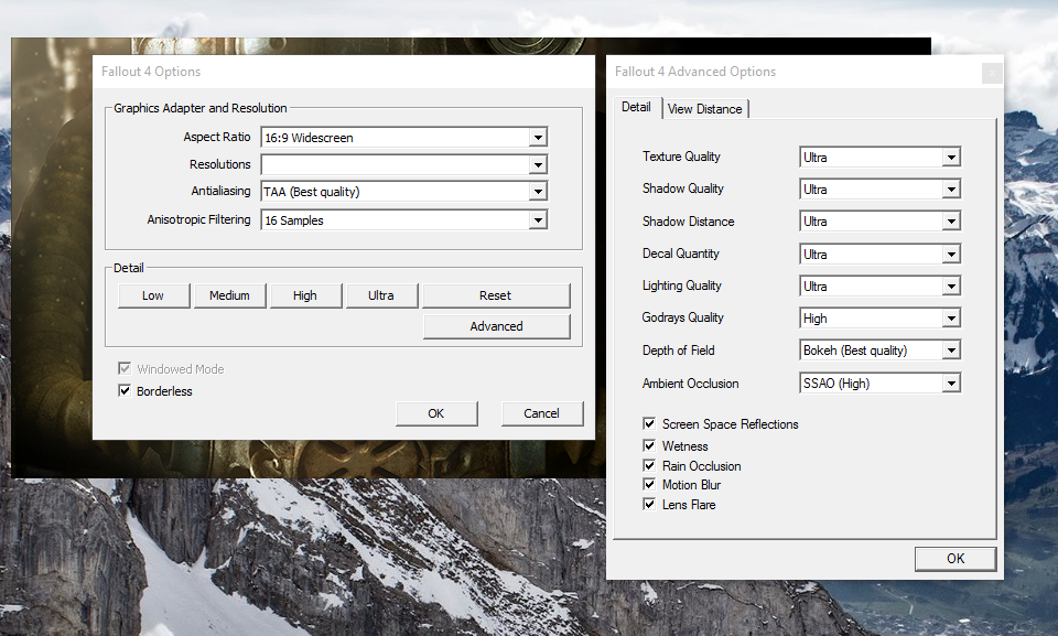

Aber extra mal einen Screenshot jetzt gerade für dich sogar mit erhöhten Details (ultra, SSAO) aufgenommen, so komme ich nur noch auf 35fps und es wird mehr Vram belegt.
Ja du bist jetzt bei 3GB und hast noch maximal 200-300mb Luft was nicht gerade viel ist. Zum glück ist Fallout nicht gerade der Ram killer aber es gibt Spiele die brauchen noch mal ein gutes Stück mehr.

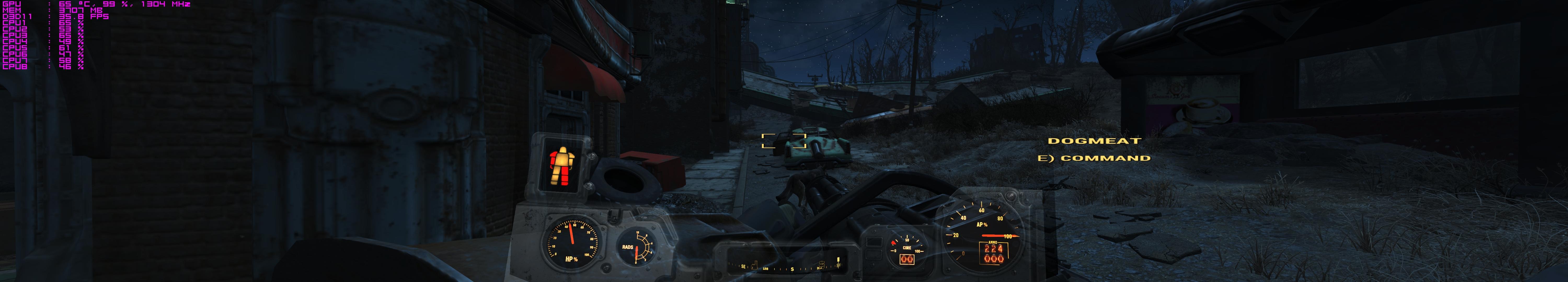

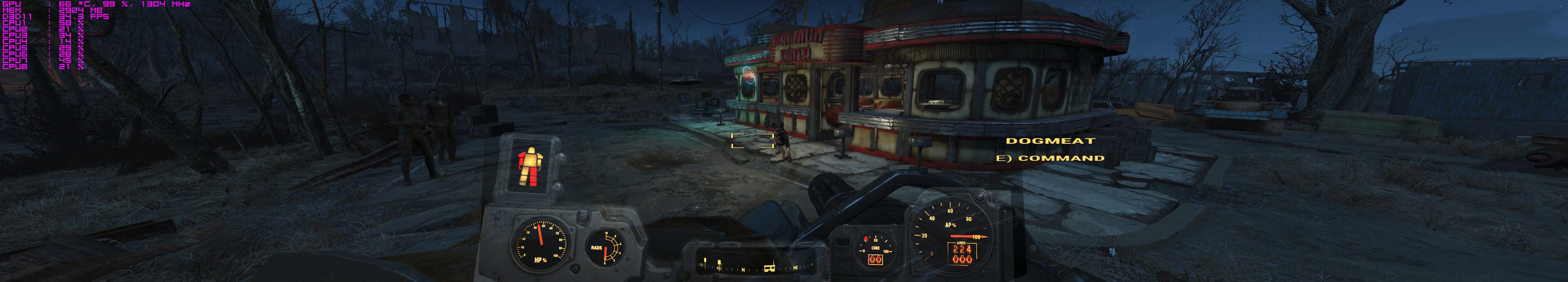

Fallout ist mein Spiel mit dem höchsten Vram Verbrauch, auch im Vergleich mit Tomb Raider, und ich habe noch 1GB nach oben Luft. Mittels "ugrid" kann man wie bei Skyrim und Co auch den Vram Verbrauch nochmal deutlich hoch pushen (erhöht deutlich die Cpu Last) da mehr Umgebung geladen wird, muss man in der .ini einstellen. Hier mal mit mehr als 3,5GB Vram um zu zeigen, dass mit den neuen Treibern die 0,5GB langsamerer Vram keine fps Einbuße mehr bedeuten, im folgenden Bild mit ugrid 11 statt 5. Bei der GTX 970 wird einfach viel veralteter Mist im Netz von Leute verbreitet die nur nachplappern ohne eigene Erfahrungen einbringen zu können.
