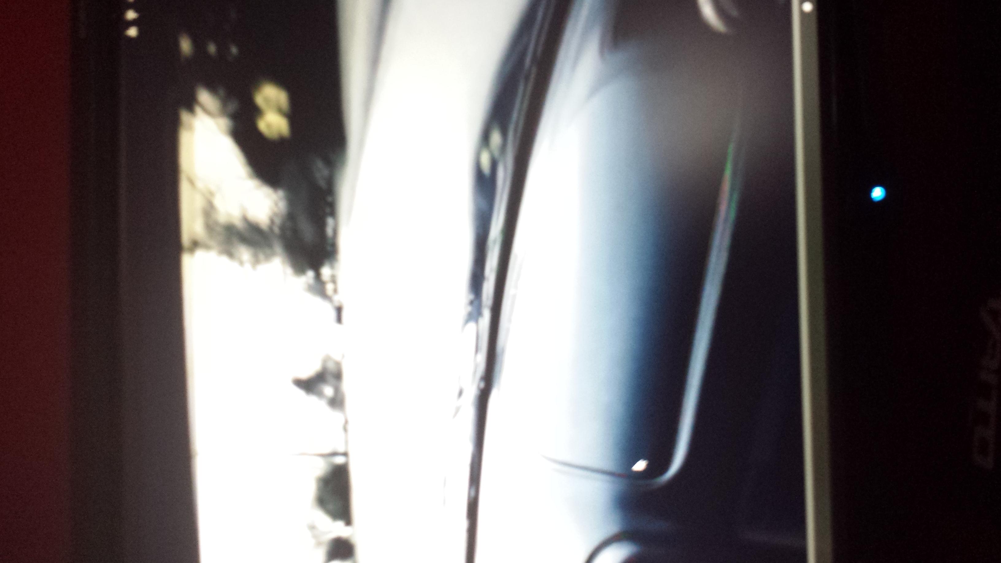

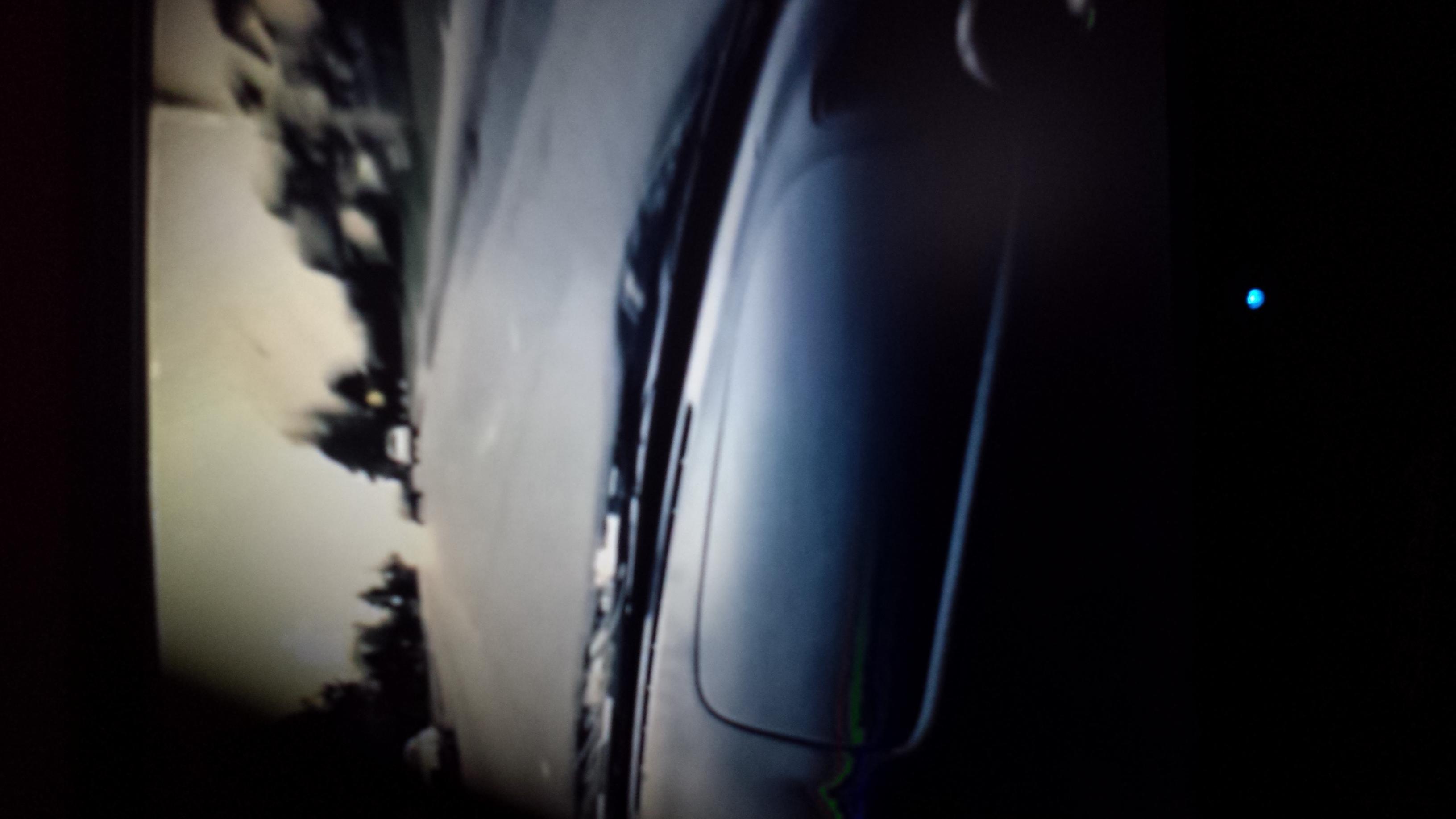

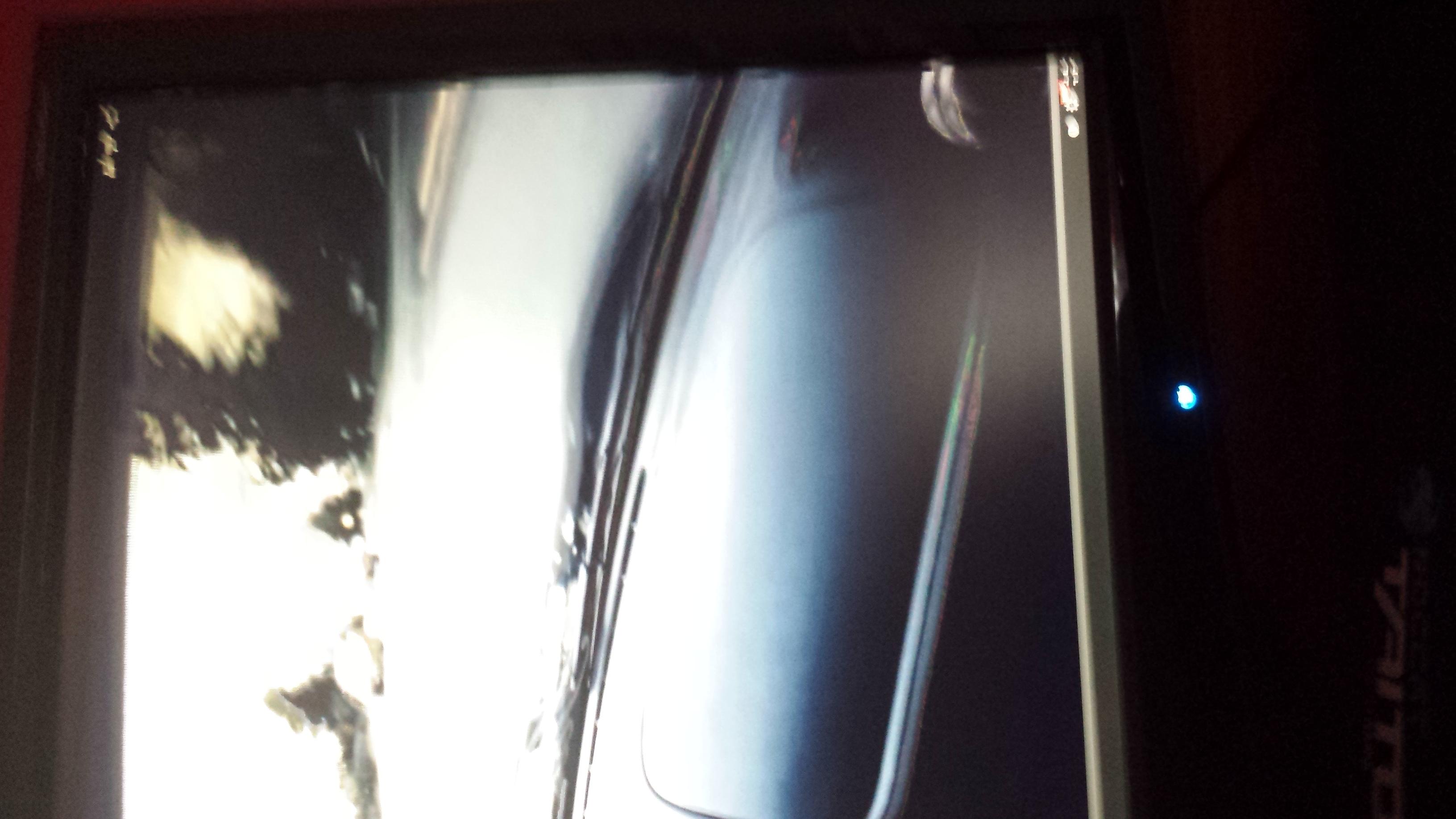

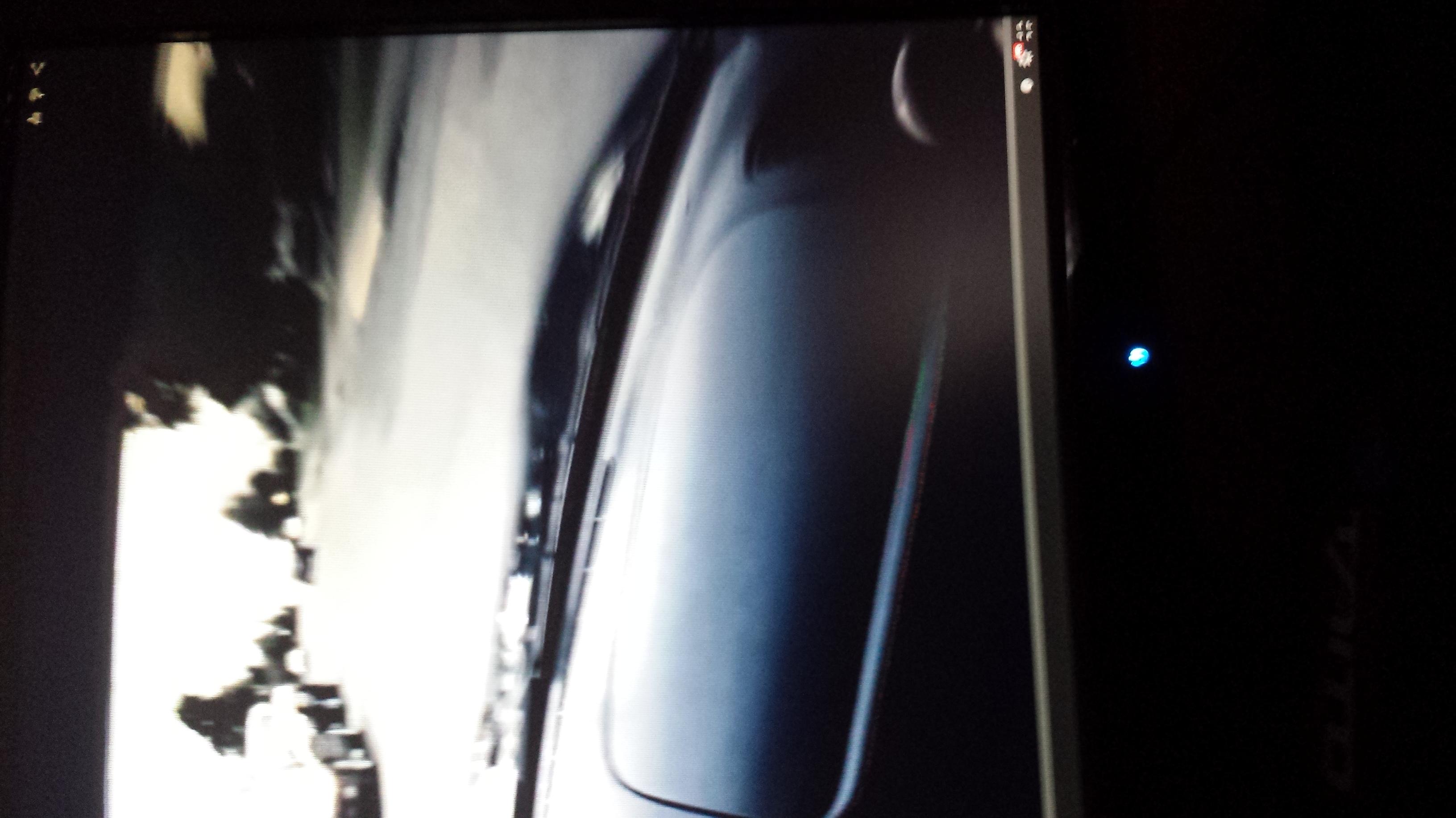

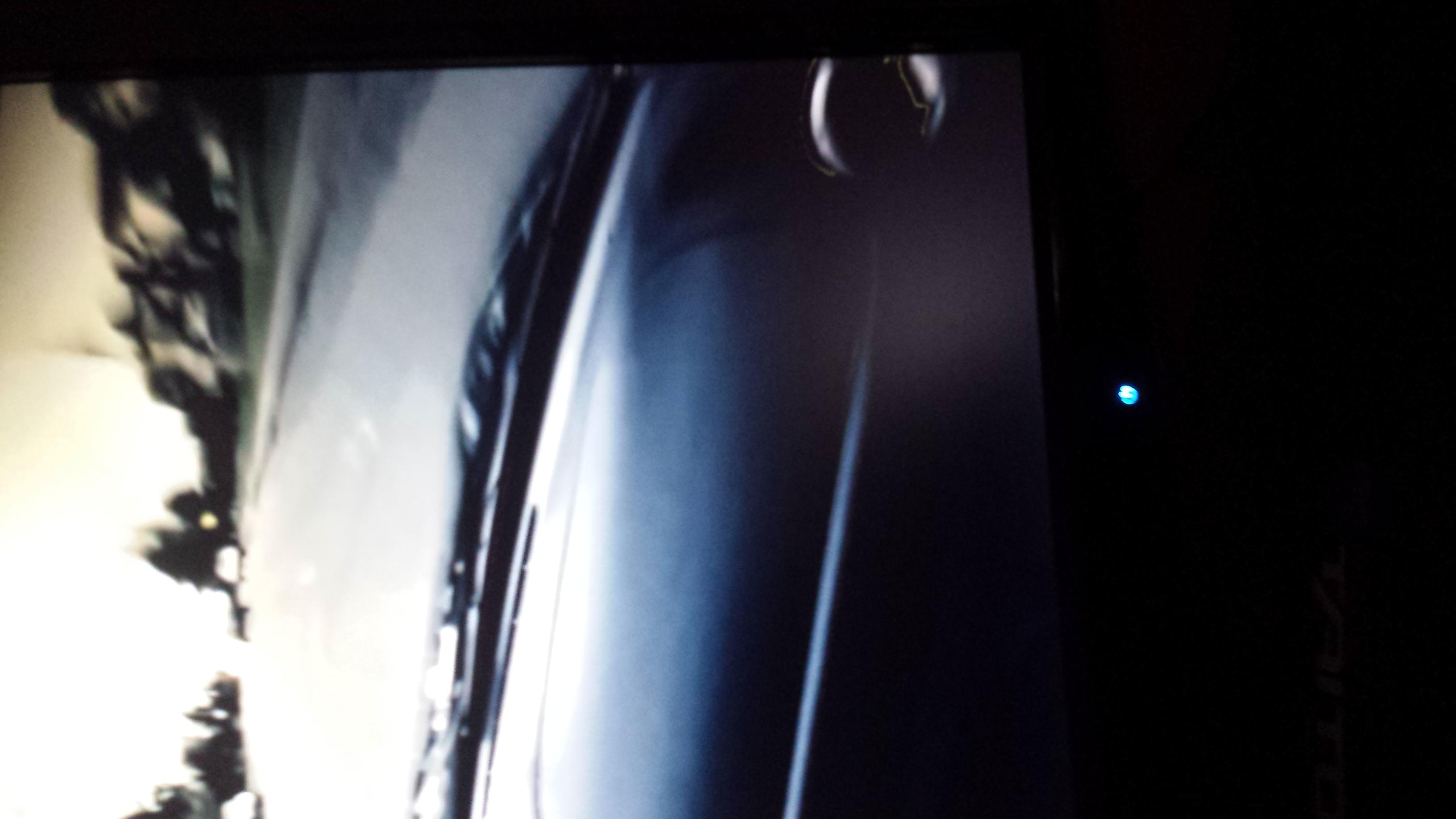

ich habe seit einer weile Probleme mit dem Bild das ich bei bestimmten stellen Grüne/Regenbogenhafte Pixel habe.
Im Forum habe ich mal gelesen das es die Grafikkarte sein kann und das sie defekt wäre???
Im Anhang habe ich es vom Monitor abfotografiert, weil ein Screenshot würde wieder normal für euch aussehen
(denke ich).

Du meinst diese Grün/Rot streifen?
Ist das am Desktop oder in einen Spiel ?
Hast du das auch in spielen ?
Eventuell mal 3DMark laufen lasen und auf Fehler achten.
auf die gefahr hin jetzt was falsches zu sagen, aber sollten von der graka verursachte bildfehler nicht auch auf screenshots sichtbar sein bzw die abwesenheit der fehler auf screenshots auf probleme mit dem bildschirm/kabel hindeuten?
Denke das auch. Schließ den Rechner mal an dem TV an, falls das geht.
Ansonsten erkenne ich auf den Screenshots fast nichts. Es hilft die Kamera ruhig zu halten...

@scauter2008 ja genau die Rot/Grünen Streifen.
Die Fotos sind von ein youtube Video einfach abfotografiert.
Die Problem ist auch im Spiel, nicht nur auf den Desktop
@Deathangel008 weiß ich nicht die Fehler passieren so schnell und sind extrem sporadisch, was mir aufgefallen ist das es bei schnellen Bild Bewegungen öfters vorkommt. Kann aber auch Einbildung sein.
hier die quelle vom youtube video ab 44sek. hab ich die bilder gemacht:
https://www.youtube.com/watch?v=p0El2hOPsrM
hier habe ich die stelle makiert, dort sieht man es an deutlichsten:
http://fs2.directupload.net/images/150331/c2z8grul.jpg

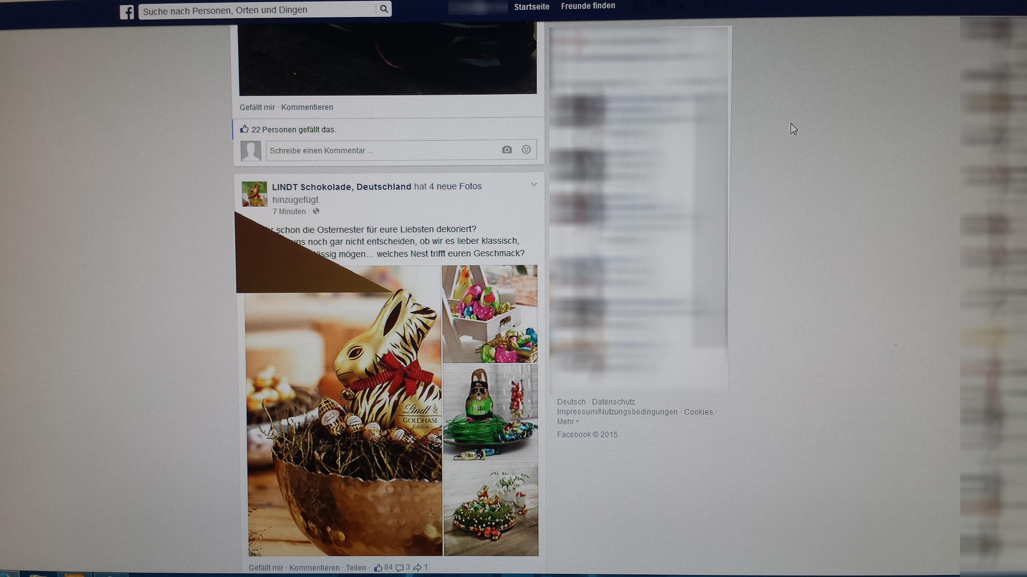

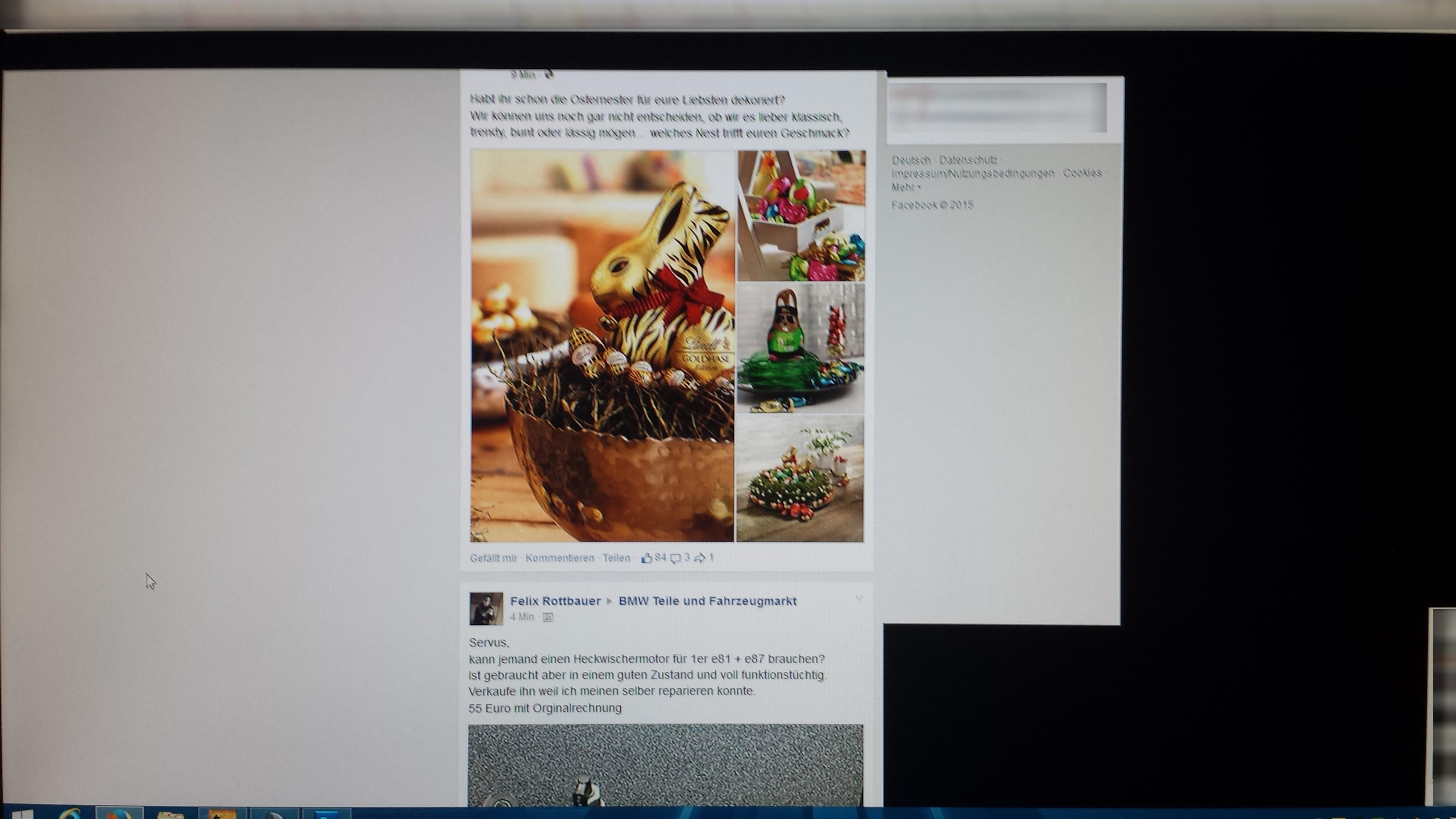

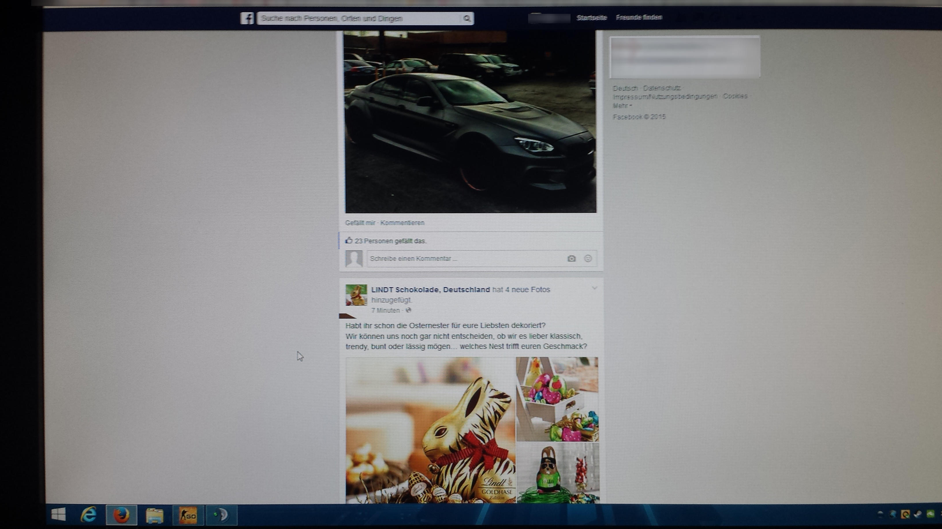

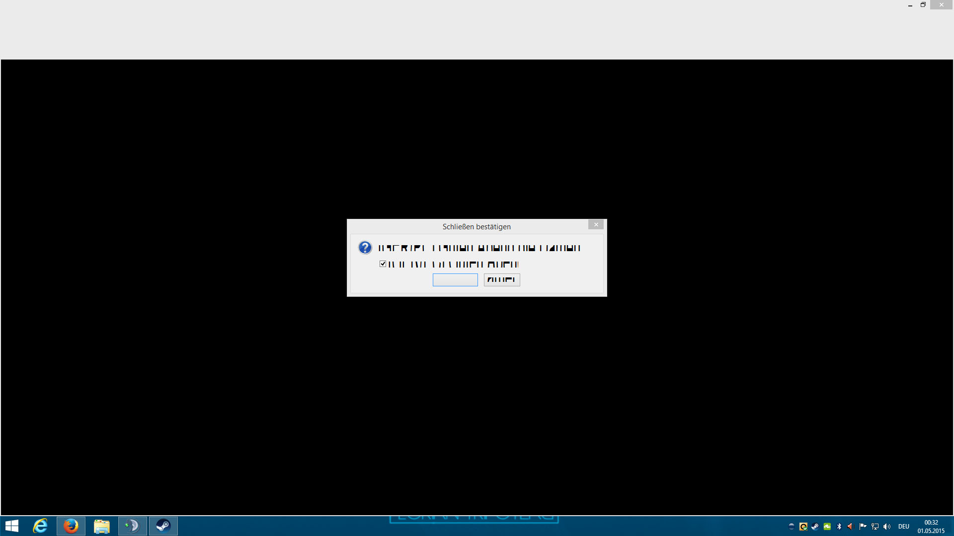

So jetzt ist ein anderer Grafikfehler, ein Dreieck und Schwarze irgend was ich weis nicht wie man das beschreiben soll -.-
ich habe den PC am TV angeschlossen über HDmi, dort sind keine Fehler aufgetaucht.
Danach habe ich den PC wieder mit dem Desktop Monitor verbunden aber diesmal über Hdmi auch keine Fehler.
Ich habe das HDmi Kabel dran gelassen und anschließend das DVI Kabel angeschlossen und schon hatte ich den Grafik Fehler mit den Schwarzenblöcken (Desktop Monitor Bildausgabe war immer noch Hdmi (er ist nicht umgesprungen auf DVI)).
Mal was blödes aber hast du es mal mit einem anderen/neuen DVI-Kabel probiert? Sorry wenn es schon irgendwo steht, ist schon spät... 😴
Also ein Kabel muss ich mir erst mal besorgen aber ich hatte gerade wieder Grafikfehler und da ist in der Taskleiste AMD aufgeplobt mit dem Hinweis das ein Fehler aufgetreten ist. Ich glaube es liegt am Treiber
Wenn es mittels HDMI ging ist es wahrscheinlicher das es das Kabel war. Denn HDMI = DVI Signal + Ton + Zusätze. Erst Displayport ist ein eigenes Signal das bei HDMI oder DVI Adaptern aktiv gewandelt werden muss.

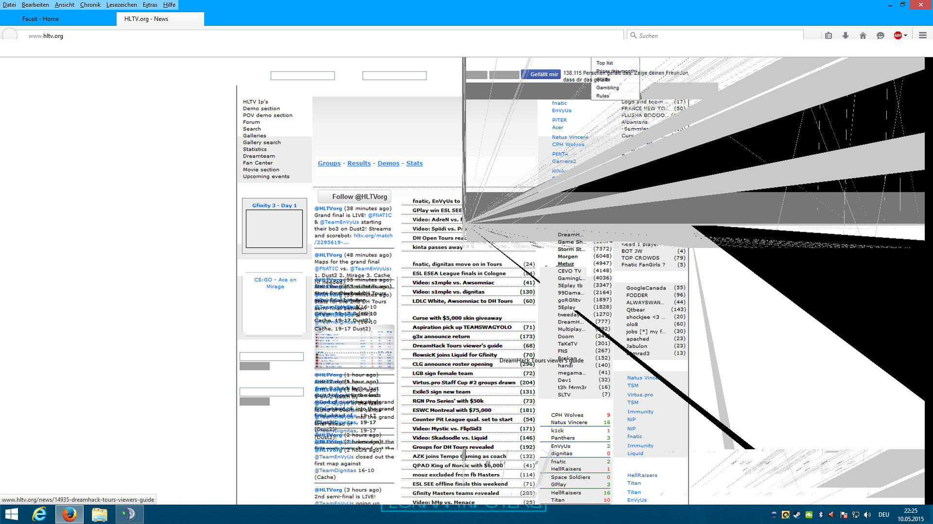

Also ich habe eine anderes Kabel DVi genommen trotzdem der selbe Fehler hier mal ein anderer Screen wo Fehler auftauchen.
Also das Problem ist immer noch ich weiß echt nicht woran das liegen kann:freak:
