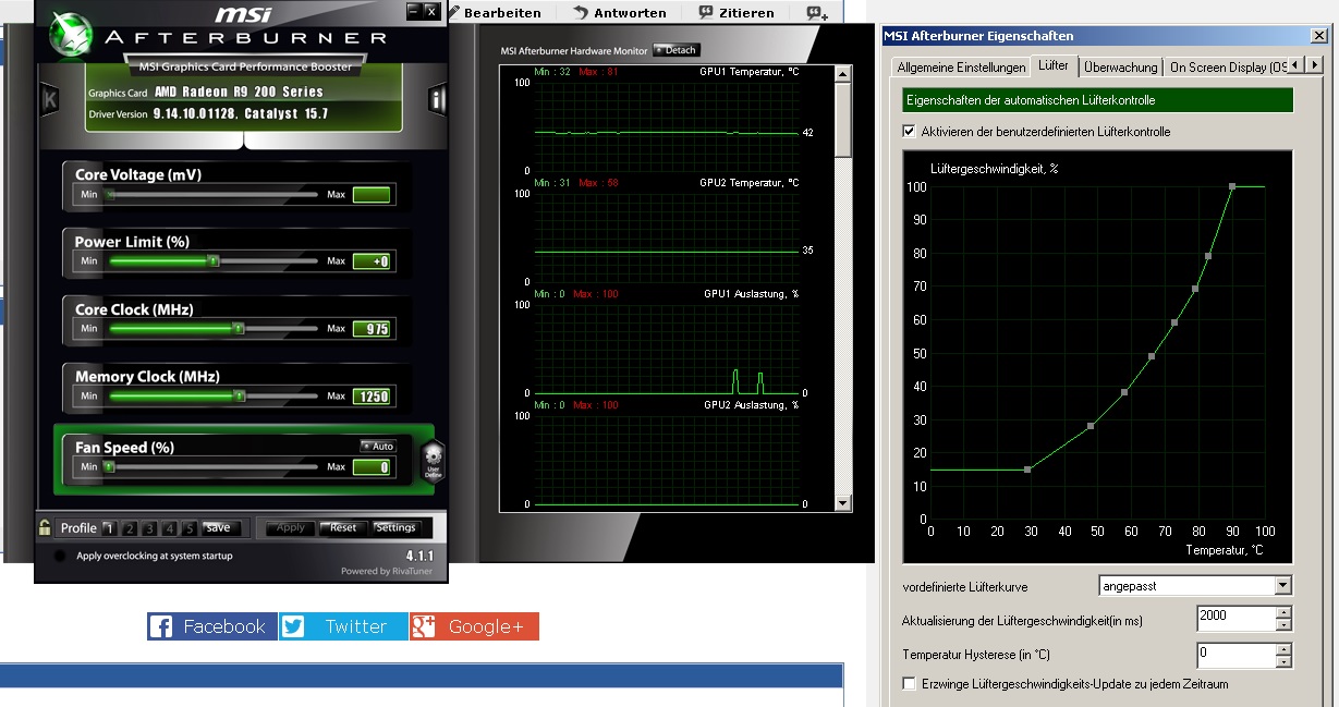

Obi Wan Kenobi den Lüfter kann man auch an den normalen Stromverlauf bzw NT anschließen ( der im Link ). Dein momentanen Lüfter testen ?! Vllt nur mitner Bastelaktion...
PS.: Haste noch Garantie ?!
PSS.: Den Lüfter testen mit Msi Afterburner. Kannst auch damit im einem Spiel Auslastung &Co inkl. Temps anzeigen lassen. Eine Lüftersteuerung gibt es da auch. Die im CCC ist für mich fürn Popo
Du siehst da zwar ne 0. Das liegt daran das meine zweite Karte an einer digitalen Lüftersteuerung angeschlossen ist
