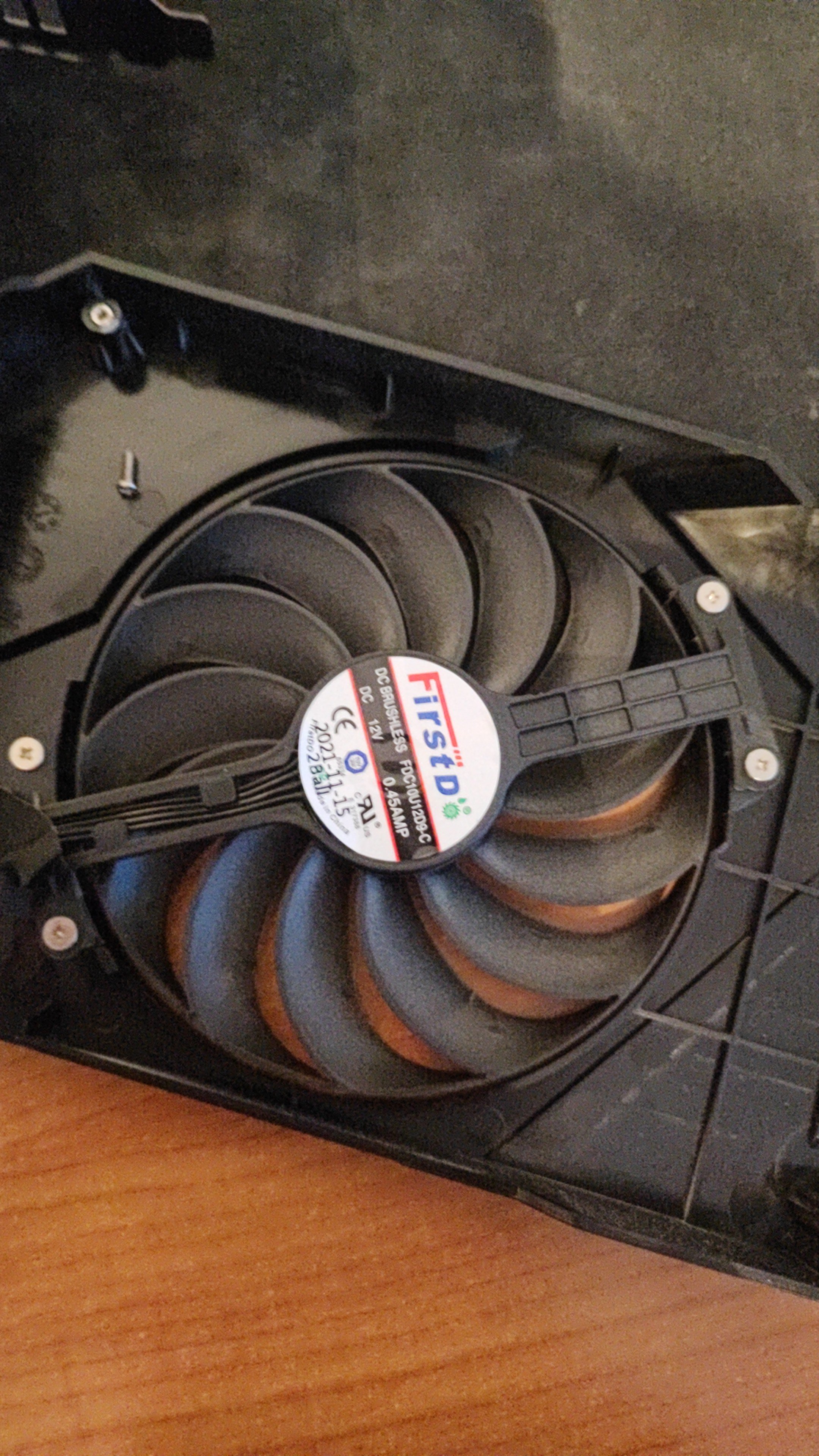

Hi, mir ist heute, nach etwa 3 Wochen Krankheitssymptomen mein GPU Lüfter abgeschmiert. Erstmal zu meiner Hardware:
CPU: Intel Core i7 -4790 3.6GHz
RAM: 16GB DDR3
Mainboard: Medion MS-7848
Netzteil: cougar power 700 cgr b2-700
GPU: NVIDIA GeForce RTX 3050 (single fan)
SSD: Samsung 860 Evo 500GB
Ich konnte vor knapp 3 Wochen feststellen, dass mein Lüfter plötzlich lauter wurde, hat sich schon etwas kratzend/schabend angehört. Habe mit GPU Temp die Temperatur gecheckt, alles gut weiterhin also keine weiteren sorgen gemacht. Irgendwann vor einer Woche kam der erste plötzliche Shutdown. Daraufhin die Temperatur gecheckt, tops 86°C. Gehäuse aufgemacht und die GPU gecheckt, gemerkt der Lüfter stockt und bleibt nach geringer Zeit komplett stehen (im Betrieb, nicht idle). Mit dem Finger andrehen hat für etwa 2 Sekunden geholfen, dann bleibt er wieder stehen.
Habe die GPU auseinandergebaut, wollte wie in sämtlichen Videos auf YouTube nur den Motor reinigen, der ließ sich aber auch nicht mit gewalt aus dem Gehäuse holen. Wieder zusammengebaut, angeschlossen, zum Kratzgeräusch plötzlich noch ein klackern dazugekommen. Etwa 15 Minuten Betrieb, wieder tot. Diesmal komplett, hilft nichts mehr.
Ein Bild vom Lüfter habe ich angehängt.
Heißt das einfach Lüfter(motor?) tot?
Einfach neuen besorgen? Finde diese Art von Lüfter komischerweise nirgends (weiß auch ehrlich gesagt nicht wie ich spezifisch nach genau dem suchen soll) außer einmal bei eBay, Lieferdauer 3-5 Wochen.
Würde ein 3 Pin Gehäuselüfter auch gehen, wenn ich den einfach drüber klemme?
Freue mich auf eure Expertise und Ratschläge!
Grüße,
Alex

Der Lüfter kratzt und macht sich bemerkbar und du machst dir keine Sorgen, weil die Temperaturen passen :D?
"Ersatzlüfter" kommen meist aus Fernost. 3-5 Wochen Lieferzeit sind da nicht so selten. Die 3050 ist letztes Jahr erst auf dem Markt gekommen. Du dürfest noch Garantie haben oO
Alternativ kannst du auch jeden Lüfter über den Kühlkörper "klemmen". Musst vermutlich nur ein entsprechendes Adapter für den Lüfteranschluss auf dem PCB der Grafikkarte besorgen.

Du kannst mit Kabelbindern einfach nen 120mm Lüfter drauf packen. Sollte reichen bei der Karte.
Das Siegel war eine mit einem Stück Plastik beklebte Schraube, welches leider nicht abnehmbar war ohne, dass ich es beschädigt habe.
Aber das mit dem Lüfter klingt schonmal vielversprechend.

Ich würde einfach entsprechendes Adapterkabel für einen PWM Lüfter und einen 120er oder 90er Lüfter (vielleicht liegt ja sogar noch einer herum) drauf schnallen

So oder so: Die Lösung mit einem soliden Lüfter plus Adapterkabel dürfte eh die Bessere sein.

alleine das einsenden der gpu und das abwarten, bis das bewertet, evtl. repariert und zurückgeschickt wird, würde mir zulange dauern. ghetto-mod mit adapter/120mm lüfter und fertig.
