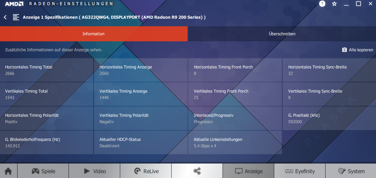

hm laut https://k.kramerav.com/support/BWcalculator.asp
braucht 2560 x 1440 @ 144hz = Bandwidth Per Channel 5.31 Gbps / Total Signal Bandwidth 15.93 Gbps
Im Radeon Treiber wird im Link status bei 144hz 5.4 x4 angezeigt ... bei 60 hz 2.7x4
//edit: Vermute auch den miniDP adapter als Schuldigen ... kabel war bei Monitor bei sollte nicht das Problem sein. Werd mir also mal ein Mini auf Maxi Kabel kaufen müssen ;) oder neue GPU was eh ansteht da die Preise ja langsam mal aus Utopia zurückkehren ;)
Komisch ist nur das 100hz bei 1.1 gehen und bei 1.2 nicht ...
