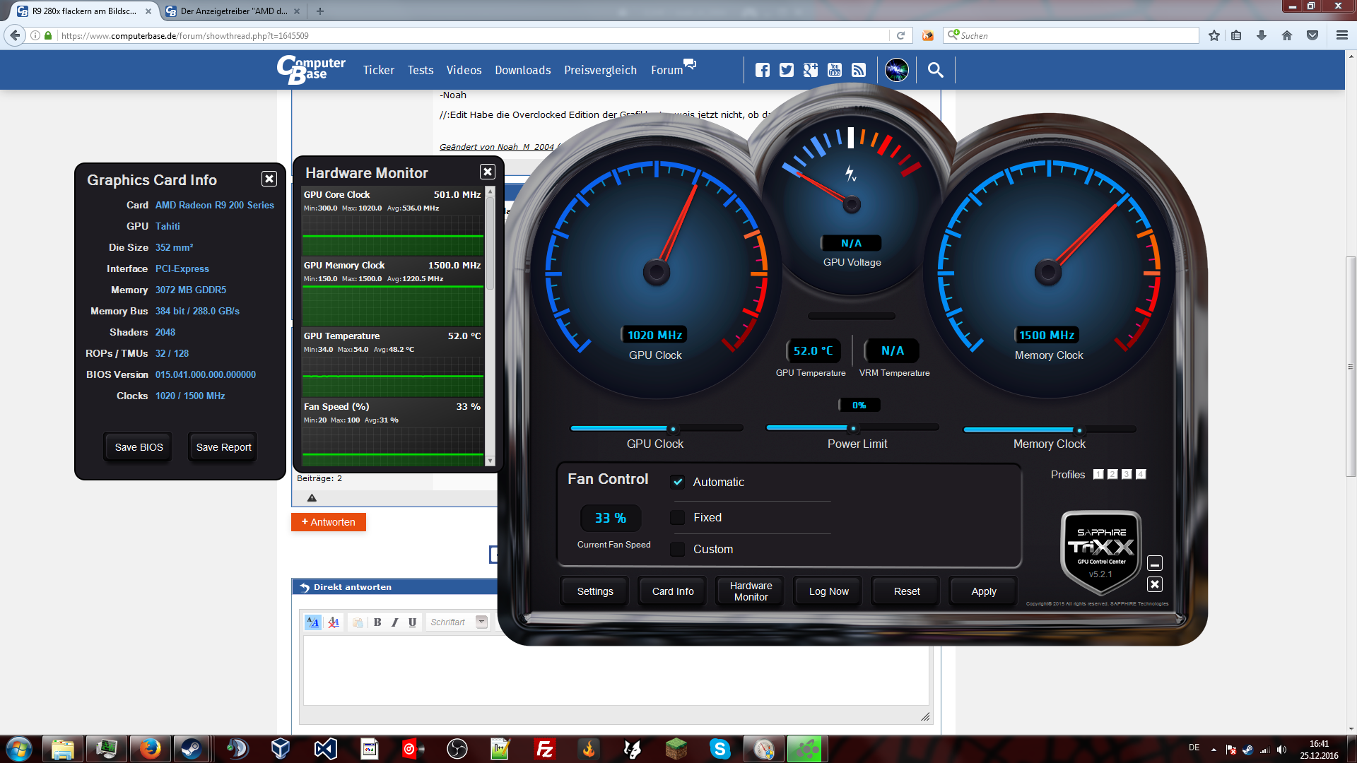

Edit: Habe die Karte mit dem Tool "TriXX" von Sapphire runter getacktet auf sowohl Prozessor als auch RAM basistakt. Das Problem besteht.
Hier ist ein Screenshot von Trixx. Scheint beides im Orig. Takt zu laufen.
Du musst mal schauen das Flackern sollte normal beim Wechsel von 3d auf 2d Modus auftreten immer wenn die Karte beim RAM die Taktung ändert. Ich hatte das Problem bei mehr als einem Bildschirm. Vielleicht mal auf 1475 1450 MHz setzen und sowohl ein 2d und 3d Profil anlegen. Trixx kenn ich mich jetzt nicht so aus. Hab afterburner. Bei mir war am Flackern die RAM Frequenz schuld. Hab eine xfx black DD die normal 1550mhz hat bei mir aber nur mit 1500 taktet.
