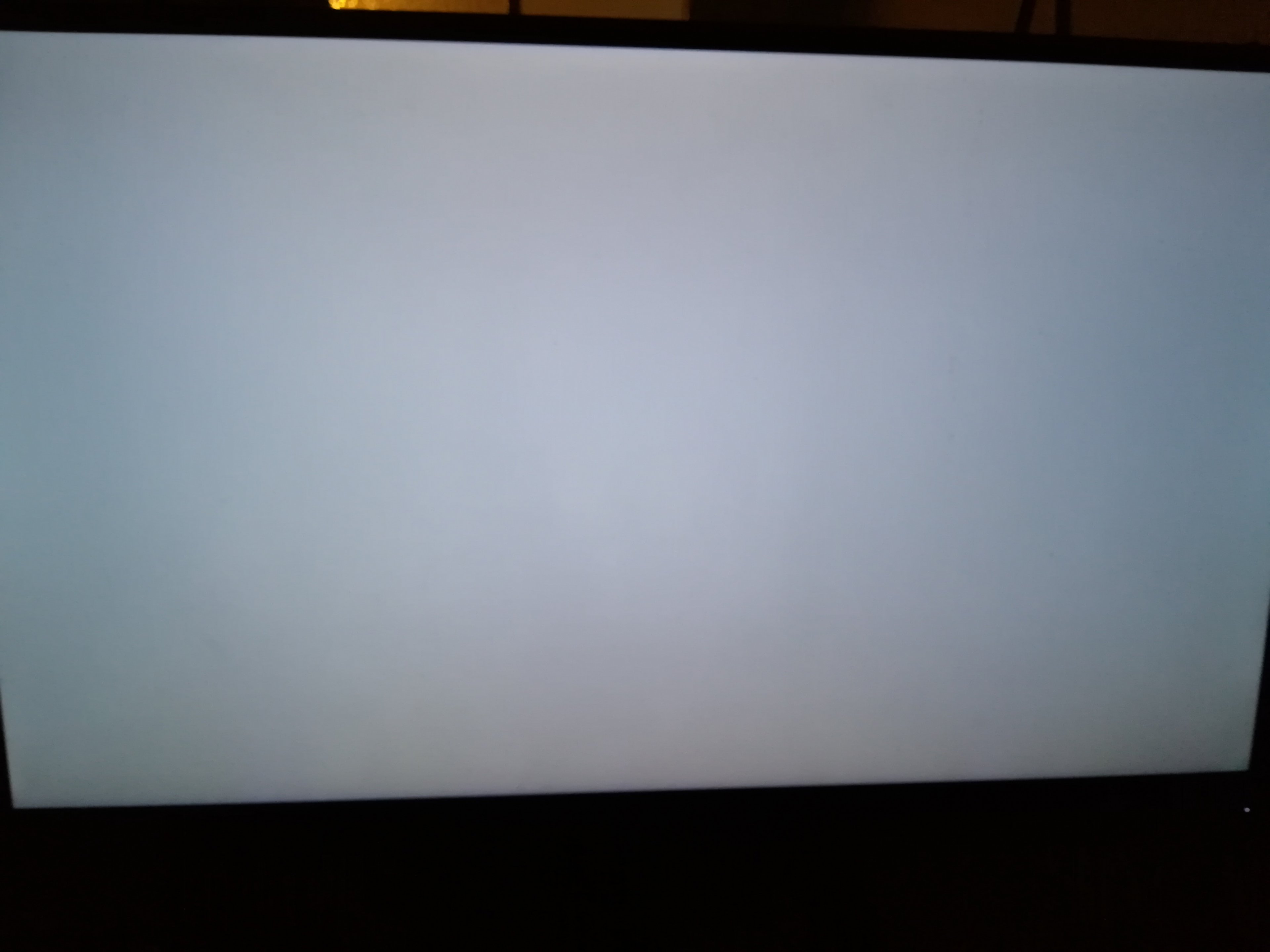

Hallo Computer-Base-Community,
seit kurzen Tagen ist ein Problem mit meinem Computer entstanden. Das Problem: Wenn ich ein Spiel wie z. B. Overwatch, Apex Legends, Rocket League ... etc. starte, dann hängt sich das Bild auf und wird entweder von einem schwarzen, grauen oder weißen Hintergrund mit seltsamem Muster überdeckt. Der Computer läuft scheinbar normal weiter, das entnehme ich den Sounds.
Meine Vermutung ist, dass entweder die Grafikkarte ein Problem hat oder das Mainboard.
Ich muss dazu sagen, dass das Problem ebenfalls entstanden ist als ich ganz normal auf Youtube ein Video zum Musik hören gestartet hatte und nebenher im Internet gesurft bin. Da hat sich der PC aber dann aufgehangen, was man den Sounds entnehmen konnte.

*Auch wenn es vielleicht nicht unbedingt hilft, das Foto zeigt das Resultat des Problems.

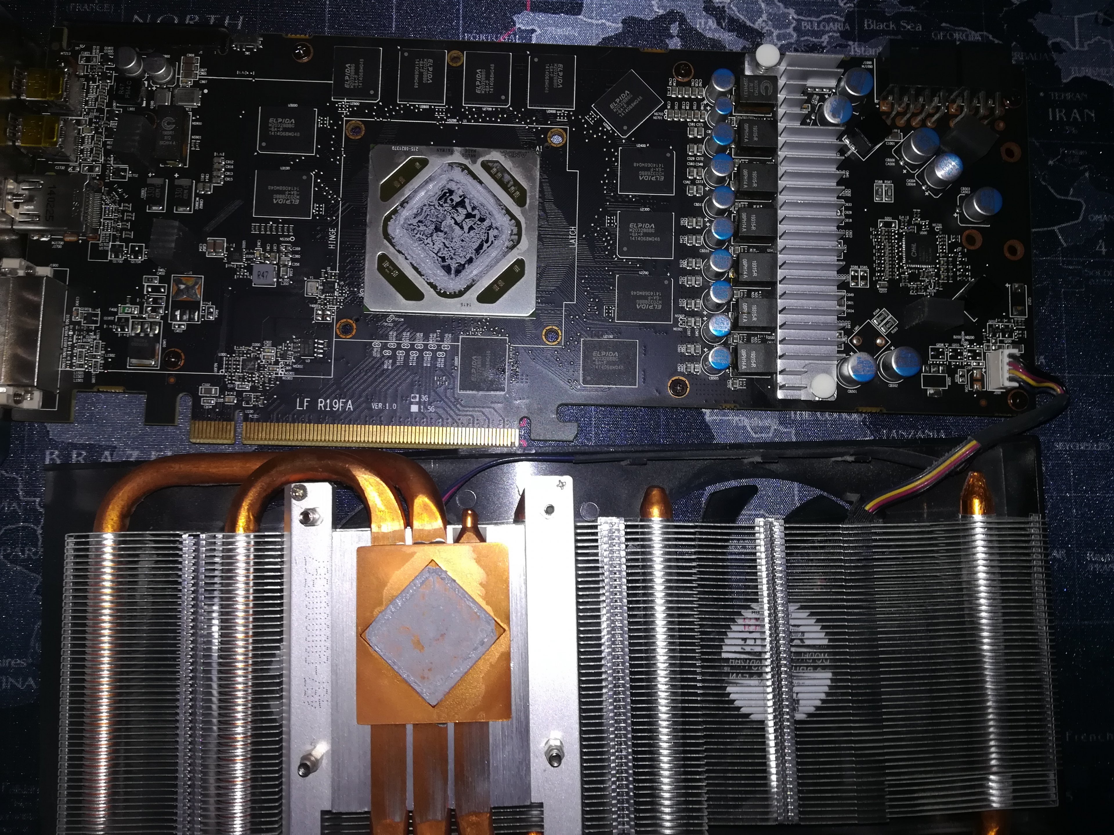

Daran hatte ich gar nicht gedacht, vielen Dank für den Hinweis. Ich hatte das noch nie gemacht bei der Grafikkarte, weil ich viel zu vorsichtig mit meiner Hardware umgehe. Das könnte durchaus das Problem sein, schau dir mal das Foto an. Die Wärmeleitpaste ist total ausgetrocknet.

Tja, könnte sein. Aber wie gesagt, könnte auch an den Taktraten liegen, dass die die Grafikkarte einfach nicht mehr mitmacht. Ist dann auch recht leicht zu beheben. Und die Karte kann dann auch noch ein paar Jahre so laufen (halt mit vielleicht 5% weniger Leistung...)

So da bin ich vorerst wieder. Die Wärmeleitpaste auf dem Chip der GPU wurde ersetzt allerdings wurde das Problem damit nicht behoben. Daraufhin hatte ich mir MSI Afterburner runtergeladen und damit den Core-Clock von 1050 auf 1000 runtergesetzt und den Memory-Clock von 1500 auf 1450. Ich hatte Overwatch gestartet und es ging diesmal ein Stückchen weiter bevor der Absturz kam. Diesmal ist das Problem nicht in der Heroauswahl entstanden sondern erst nachdem ich ein paar Schüsse abgefeuert hatte und rumgelaufen bin. Könnte sein, dass das die Lösung ist, wenn man den Takt ein wenig mehr runtertaktet.

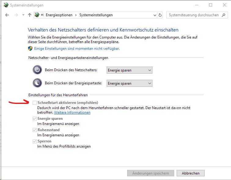

Windows 10 hat standardmäßig "schnelles hochfahren" aktiviert. Wenn das eingeschaltet ist kann es sein, dass, wenn man an der Hardware was ändert Windows nicht mehr richtig funktioniert, da das herunterfahren nur mehr so eine Art Ruhezustand ist, worauf Windows beim ändern an der Hardware sehr allergisch reagieren kann.
Alternativ, bzw, wenn es dann wieder funktioniert, kannst du, in den Einstellungen "schnelles Hochfahren" deaktivieren.
