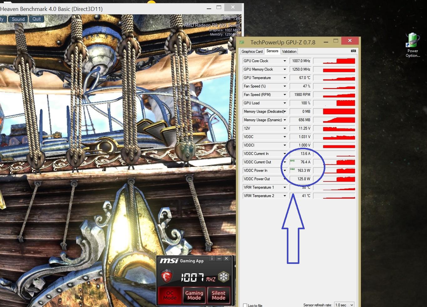

Ich habe eine Frage zum Stromverbrauch meiner MSI R9 290 Gaming.
Um zu kontrollieren ob die wirklich so viel Saft zieht habe ich Sie beim BF4 spielen und Benchen
mit GPU-Z beobachtet und stellte fest dass die garnicht soviel Strom verbraucht wie gedacht!
Horrormächen von bis 300Watt machen ja die Runde.
Auf dem Beispielbild kann man ja was sehen von 163 Watt max beim benchen und beim BF4
spielen steht etwas von 150 Watt im Durchschnitt. So,meine Frage:
Wie verläßlich ist diese Angabe von GPU-Z bzw muß man da noch die 75 Watt Strom draufrechnen die per
PCi express Schnittstelle direkt zugeführt werden? Das wären dann 238 Watt max bezogen
auf das Beispielbild.

Es ist ein guter Annäherungswert. Genauer bekommst du es nur mittels spezieller Messgeräte direkt an den Grafikkarten Anschlüssen inkl. PCIe Slot.

GPUZ berechnet den Verbrauch schon noch zum aktuellen Zeitpunkt.
Es werden halt der min und der max Verbrauch während der Meßzeit ausgegeben.

Aber da das Tool auch von techpowerup ist, denke ich, dass sie sich damit der Realität ganz gut annähern. Der Wert ist auch nciht so abwägig - es kommt auf die aktuell berechnete Szene und den Zeitpunkt der Messung an. Die Ausgabe ist ja auch etwas verzögert.

Die Messungen von Programmen wir AIDA oder GPU Z basieren nicht auf Messunen indem Sinne sondern anhand der Strom und Spannungsswerte wird der Vrebrauch ermittelt aber nur für die GPU only, sprich das was der Chip allein verbraucht und da sind 160 Watt schon sehr viel. Speicher Wandlungsverluste der VRMs sind da noch außen vor. Mal als Beispiel meine 7970 mit mit Stock Vcore von 1,11 Volt dank hoher Asic bei 90-100 Watt, undervoltet auf 0,962v sind es dann nur noch knapp 50Watt GPU only bei gleicher Rechenleistung. Mit 1,11V erreicht die Karte jedoch auch 1100 statt 925mhz, was den Verbrauch kaum steigen läßt. Bei 1,25V schießt dann er Verbrauch mit ca 170-180watt durch die Decke. Die Differenzen der softwareermittelten Verbräuche ließen sich übrigens mit einem Messgerät nachvollziehen.
Diese Werte kann ich nicht glauben.
Falls ich gemeint war, es geht wie erwähnt um GPU only Verbräuche, wie erwähnt. da kann man dann gern nochmal 70-100Watt draufrechnen, für den Speicher usw unda damit wäre man dann bei um die 200 Watt komplett und bei über 250Watt für 1,25v Vcore was üblich im Bereich der 7970ghz Modelle ist.
Fakt ist das 180WAtt GPU only eben nicht wenig sind, wenn man bedenkt das eine 7970 undervoltet gerade mal bei 50WAtt liegt oder bei 100 mit Standartspannung.

Ja, dein Post war gemeint. Ich kann mir beim besten Willen nicht vorstellen dass eine Karte bei Vollast von 50W bis 250W verbraucht. Das müsste dich doch auch stutzig machen. Irgendwas kann da nicht stimmen.
Muss ich es nochmal erwähnen. GPU Only bedeutet nur der CHip, nicht die komplette Karte, denn die PRogramme wie AIDA und GPU Z lesen nur den GPU only Verbrauch aus. Bei 0,96V gehen ca 50 Watt durch meine GPU, bei 1,1v ca 100-110, bei 1,25V der 7970 GHZ ca 180 Watt.
Damit wollte ich nur aufzeigen das 180Watt durch software ausgelesen eben nicht einen geringen Verbrauch darstellen, sondern einen ziemlich hohen, weil da eben die zusätzliche Verbraucher der KArte, wie die VRMs durch deren Wandlungsverluste und der Speicher samt Interface hinzuzurechnen sind.
Und nein die Karte verbraucht bei 0,96V nicht insgesamt 50Watt, jedoch sind die 50-60 Watt Ersparnis gegenüber den 1,1 V mit einem MEssgerät nachvollziehbar ermittelt und nicht nur per Software ausgelesen. Sofern meine 7970 also normalerweise 180-200Watt je nach Titel konsumiert, sind es dank undervolting nur 130-150Watt ingesamt.
