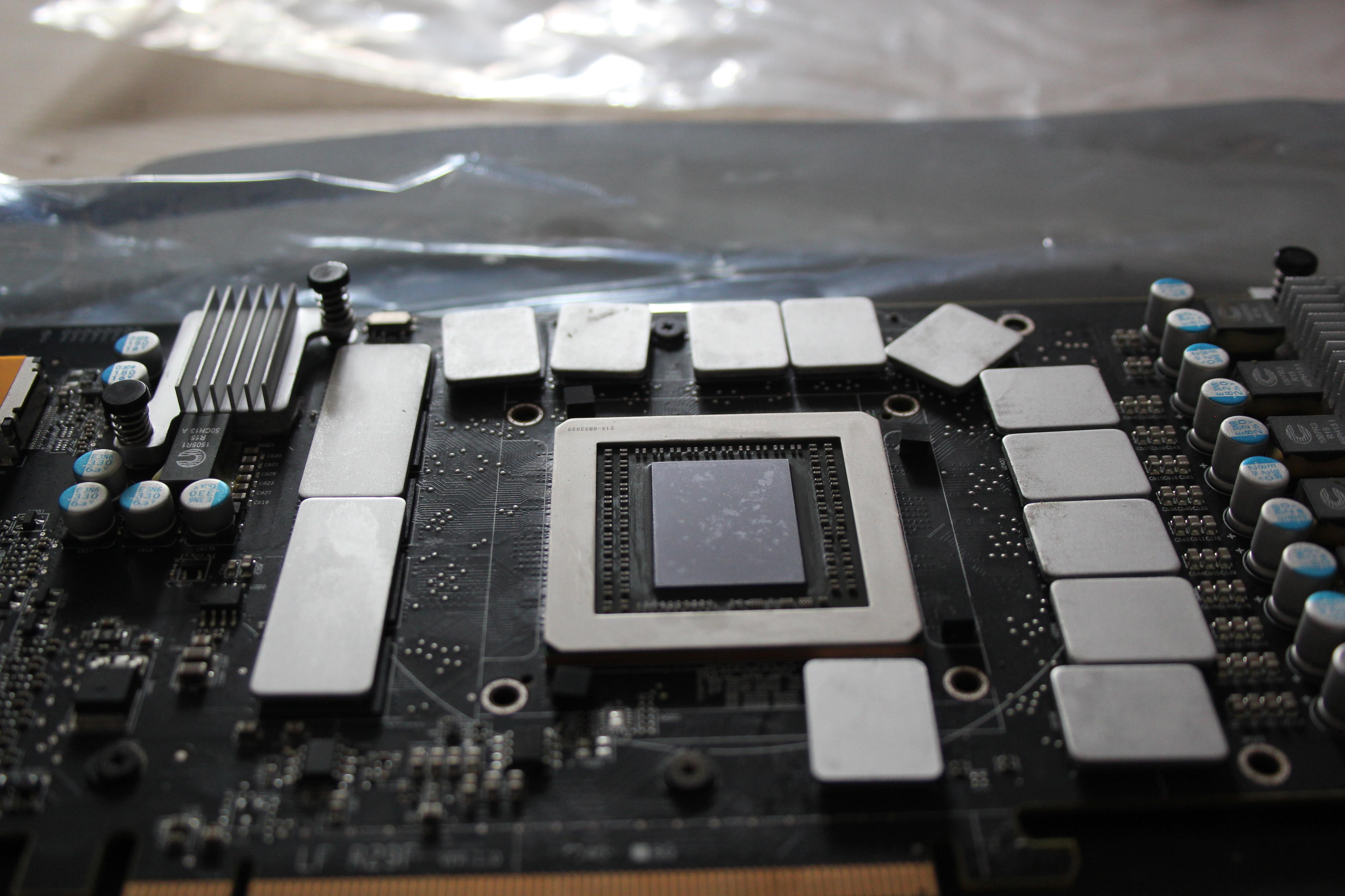

ich wollte gerade den guten Morpheus auf die R9 packen! Leider sind die Speicherkühler von VTX derart massiv geklebt worden dass ich nicht weiter weiß wie ich sie abbekommen soll! Hatte die Karte gerade 35 Minuten im 5Sterne Gefrierfach liegen. Leider bewegen sich die blöden Dinger immer noch nicht. Mit einer Zange trau ich mich nicht ran! Da ist mir die Gefahr zu hoch abzurutschen! Hab ihr Ideen was ich tun könnte? Hätte jetzt als nächstes versucht das ganze zu erhitzen. Bin mir aber nicht sicher wie heiß so ein Föhn wird. Aber eigentlich mach ich mir da keine großen sorgen sollte ja einiges aushalten.
Alternativ gibt es noch zwei Möglichkeiten: 1. Die Kühler einfach drauf lassen. Bin mir aber nicht sicher ob die Kühleigenschaften gleich gut sind. 2. Die mitgelieferten Kühler oben drauf kleben. Da bin ich mir aber nicht sicher ob das die Kühleigenschaften verschlechtert und/oder zu hoch wird so dass der Morpheus nicht mehr perfekt passt ...
Bitte um Hilfe!
Hier noch ein Bild:
Machs mit einem Haartrockner. Da werden mit Sicherheit keine höheren Temperaturen als 80°C erreicht.
Nimm einen Fön, und mach sie warm.
Das Dauert aber eine wenig und dann kannst du sie anheben aber vorsichtig.
risiko so oder so, also ich würde das original in Deinem Fall drauf behalten
Ein wenig wie 3 Minuten oder doch 10 oder noch mehr? Wills ja nicht überteiben ;)
Und was das entfernen angeht dachte ich sie mit den Fingern vorsichtig zur Seite weg zu drehen/schieben. Ziehen klingt gefährlich :eek:
Wie sind diese Art Heatspreader mit den Speicherchips verbunden (Wärmeleitkleber, Klebefolie, Pad)?
Was Du auch probieren kannst, ist die GraKa mit Isopropanol "einweichen".
Gehst Du morgen in die Apotheke und kaufst Dir nen Liter. Stellst das Rauchen ein, kippst die Plörre in ne flache Schale, tuest die GraKa rein so das die Speicherchps unter tauchen, und machst oben nen Deckel rauf/drüber. Gut ziehen lassen für vielleicht ne Stunde oder so und die Kinder davon fern halten. Anschließend schauen ob der Alkohol den Kleber gelöst hat.
Die GraKa trocknest Du anschließend in der Sonne oder mit nem Fön.

Dazu musst du dir keine Sorgen machen, dass diese dämlichen Klebeklötzchen sich im Betrieb lösen und Kurzschlüsse verursachen können. Wobei das jetzt mit dem Aufenthalt in der Kühlfach obsolet sein könnte. Du hättest vorher einfach nachfragen sollen, denn der Speicher kommt eigentlich auch ohne Kühlkörper zurecht....

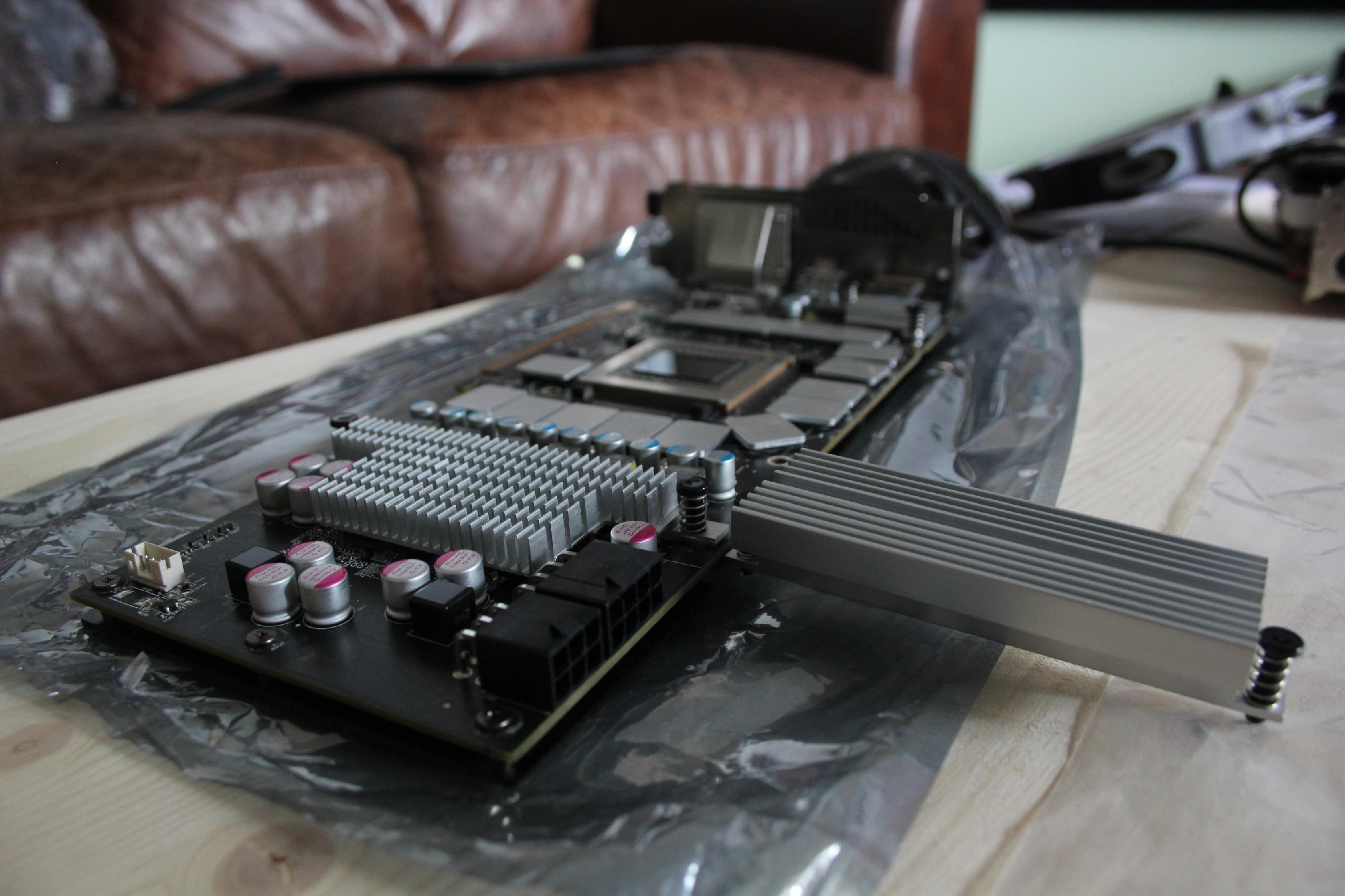

Ja Perfekt dann lass ich sie dran! Dachte ich würde die Kühlleistung so evtl. schmälern. Was das Eisfach angeht mach ich mir keine Sorgen die Teile halten noch Bomben fest! Jetzt ist nur die Frage ob ich den Kühler auf dem Spannungswandler noch tauschen soll. Meint ihr die beim Kühler mitgelieferte Variante kann mehr? Sollte ja leicht abzubekommen sein, oder? Wie kriegt man denn so einen Pushpin auf?
Hier noch ein Bild der beiden Kühler: IMG_9201.jpg Sieht schon mächtiger aus!
lass alles dran ^^
die Dinger sehen alle echt ziemlich gut und vor allem massiv aus!
Auch die Kühlrippen für die Spannungswandler würde ich dran lassen )
Bei dieser Sorte von Pushpins musst du die Haltenasen zusammendrücken damit du sie entfernen kannst. D.h du müsstest mit einer Zange unmittelbar am PCB rumfummeln -> Lass den Kühler lieber drauf. Da man die Wandlertemperaturen mit GPU-Z o.ä auslesen kann, besteht auch keine wirkliche Überhitzungsgefahr.
PS: Die Kälte kann den Kleber trotzdem schwächen, was sich nicht sofort zeigen muss. Gerade nach längerer Zeit im Betrieb und den Temperaturschwankungen kann sich das bemerkbar machen.
Hab grade mal probehalber hingedrückt. Wäre kein Problem den Kühler abzubekommen. Ist nur die Frage ob der neue Kühlkörper überhaupt eine bessere Leistung bringt. Er ist höher dafür Deckt er aber weniger Fläche ab als der Voromontierte. Was meint ihr?
Gehört zu dem "Vormontierten" alles, was an Rippen da hinten sichtbar ist?
Wenn ja, den dranlassen!
