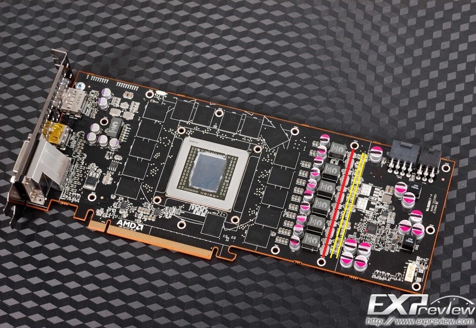

Habe ich erstmal drauf gelassen, die Standard WLP. Im Beigefügten Bild habe ich das gelb markierte mit Isolierband abgeklebt und das rot makierte mit passenden Wärmeleitpads beklebt und darauf passende Kühlkörper gesetzt.

Wie Gram schon meinte mal den Ref wieder drauf. Hoffe Du hast anderen Kleber genommen oder den AC etwas gestreckt.Mit dem Zeug könntest Du ""Zahnkronen einkleben" :evillol: die halten bis zur Rente!
Isolierband ja? :freak: Das kühlt ja nicht bzw . führt ja keine Wärme ab:freak: Dann lieber frei anströmen lassen.Da wirds mit am wärmsten...

Isolierband ja? Das kühlt ja nicht bzw . führt ja keine Wärme ab Dann lieber frei anströmen lassen.Da wirds mit am wärmsten...
Ja wurde auch vorgeschlagen, wollte verhindern das da irgendetwas leitet und der ein Kurzschluss auf der Platine passiert. Die Wandler sind aber gekühlt also das was auch bei Referenzdesign mit Wärmleitpads an dem Referenzkühler verbunden wurde :)
ok ......bei mir sind die "frei" (die Vorkontakte) und werden trotz Acce und freier Anströmung wärmer als die Spawas selbst......
