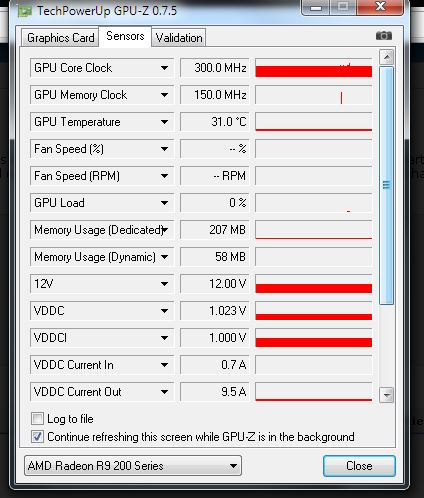

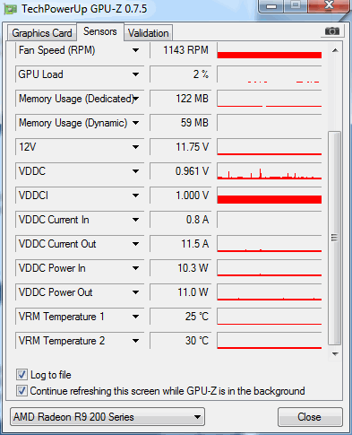

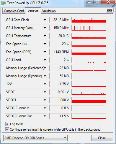

@ Zotaczilla: Chip-Treiber werde ich mal installieren, danke :) Und joa hatte MSI AB und anschließend auch mal das Trixxx tool aber hatte bei beiden als sie am laufen waren kam es zum zurück setzten oder zum neustart des Rechners. wegen GPUZ hab ich mal 2 Screenshots gemacht. Ach ja und heisst das das ich mal das Bios der karte Flaschen soll ? Bei dem Trixxx tool stand das ich die Bios Version 015.041.000.001.003746 habe. Nur Ich hab keine Ahnung ob diese up to date ist.

11,75V sollte eigentlich auch noch im Toleranzbereich sein. Wenn Du nichts machst mit der Karte dürfte die allerdings nicht so Ausschläge haben. Das meinte ich bei mir mit "zittern" ^^ aber das war viel viel schlimmer! Dein Bios ist das aller neueste(Dez)
Wie ist denn Dein Powertarget eingestellt? Wenn das nur bei 100% dann stell mal auf 110 oder 120 ist egal ,Karte nimmt sich nur soviel Sie braucht,wenn Du die Spannung nicht auf Auto hast. Evtl bekommt die ja nen ticken zu wenig zu wenig Spannung ,bei einigen stürzt die komplett ab sobald Du die nur leicht untervoltest im Idle.
