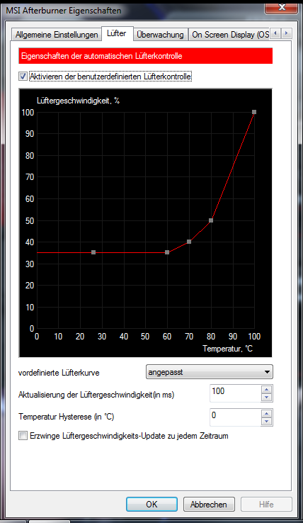

Angezeigt wird der Soll-PWM-Wert, aber nicht die tatsächliche Geschwindigkeit.
Meine Lüfter auf der Sapphire R9 380 beginnen erst bei ~33% zu drehen.

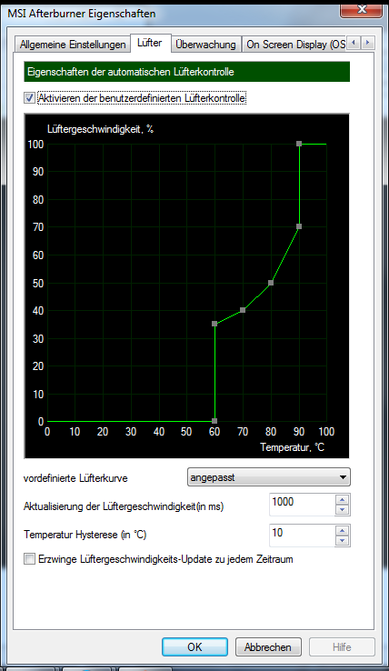

Wenn du das unschön findest kannst du deine Lüfterkurve anpassen und wirklich 0% bzw 25/30/35% (je nach Modell) setzen anstatt eine kontinuierliche Kurve in dem Niedrigtemperaturbereich.
z.b. so
oder du verzichtest auf den zero-fan-modus:
