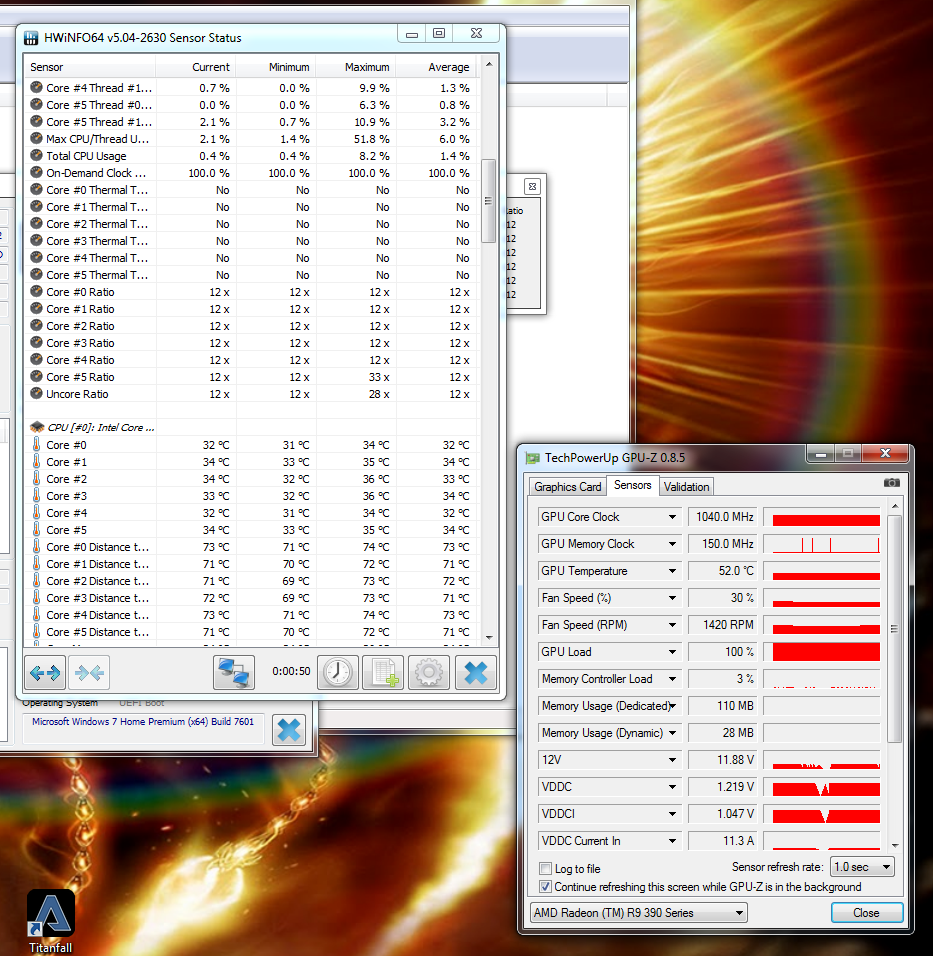

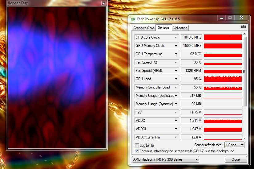

Also ich hatte gerade mit dem 15.8 Beta wieder Chrome Crash. Hängengeblieben, schwarzer Bildschirm und dann ging einfach alles weiter.
Also, es ist mir gleich aufgefallen, da die Lüfter dabei lauter wurden, dass da was nicht stimmt.

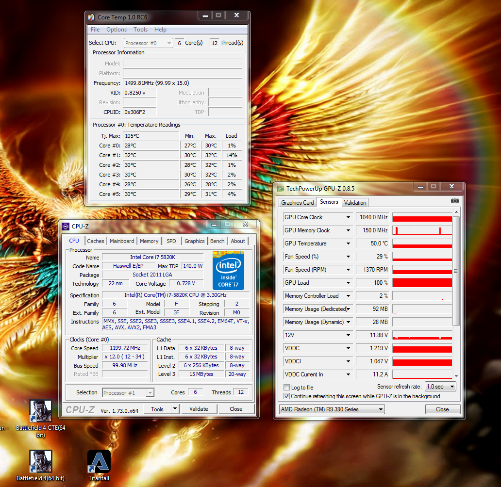

Habe GPU-Z gestartet und die GPU taktete mit 1040MHz und war auf 100% Auslastung, wo keine einzige Anwendung aktiv war, ausser GPU-Z und HWInfo!
Was noch aufgefallen ist dass mMn. die Spannung einbricht.
Hier nach dem Neustart

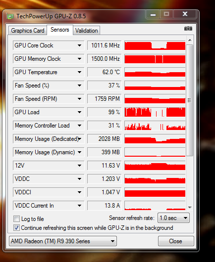

Habe jetzt den 15.7.1 WHQL installiert.
Bei BF4 fällt die Spannung auf 11.63-11.50 runter
Hast dir evtl Malware bzw nen MiningBot eingefangen, würde mal das System durchscannen.

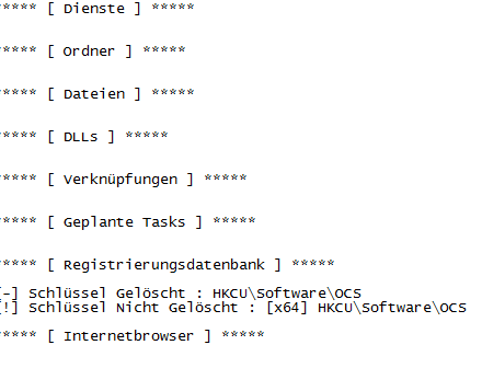

So, AV = 0 Funde! Malwarebytes = 0 Funde! ADWCleaner hat das gefunden ADW Cleaner.PNG
aber das ist harmlos, ist von Chip Downloader soweit ich weiss.
Das System an sich ist erst 1 Woche frisch und ich denke nicht dass da was eingefangen wurde.

Habe heute 15.10 Beta installiert und wieder springt meine GPU auf 100% Volllast rauf.

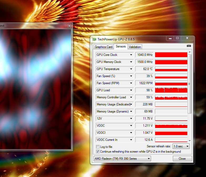

Kannst du uns vielleicht ein Screenshot deiner laufenden Prozessor senden, wenn dein GPU wieder 100% ausgelastet ist?
Ich sehe vor allem keinen direkten Zusammenhang zwischen deinem Problem und Chrome, wenn die Auslastung auch nur bei geöffnetem GPU-Z und HWInfo unnormal steigt und hoch bleibt.
@Rayman5991
Was genau soll ich posten, die Auslastung der Kerne? Im Beitrag 11 habe ich Screen von GPU-Z und HWInfo.
Mit 15.10 Tritt das Problem täglich auf. Heute gabs dabei die Meldung AMD Anzeigentreiber reagiert nicht mehr und wurde wiederhergestellt.
Dann habe ich den Screenshot gemacht.

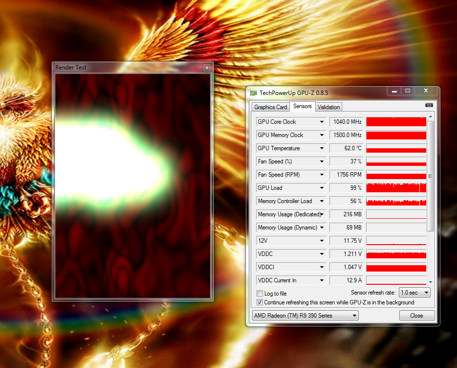

Ich habe bei BF4 gemerkt dass ich Rückler habe und die GPU-Z GPU Load Einbrüche zeigte.
Habe Render test gemacht und in regelmäßigen Abständen kamen Einbrüche alle ca. 5min.

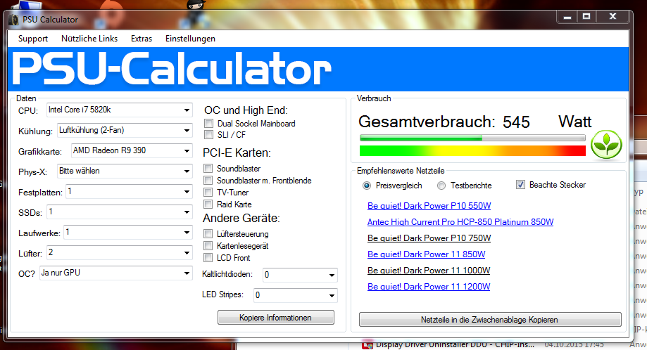

oder könnte es an Knappheit meines NT liegen?
Welche Knappheit der PSU?
Der Calculator gibt totalen rotz raus. Kannst davon noch mal gut 100W abziehen dann hast ca dein max gesamt verbrauch.
Dein 580W BeQuiet langweilt sich da eher ;)
hmm wenn es ca alle 5min immer kommt könnt es auch irgend nen programm sein Antivirus etc was in nen bestimmten interval kurz den Rechner blockiert.
Wenn alles nix hilft Karte einschicken in der hoffnung dass es ein Hardware problem ist
