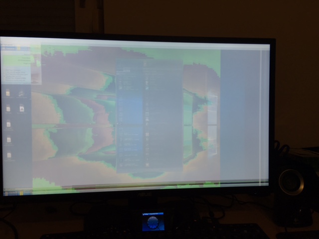

ich bin mit meinem Latein am Ende, vielleicht hat ja von euch jemand noch eine IDEE.
Und zwar bekomme mit der r9 Fury, in Verbindung mit einem MG279Q keine 144hz zum laufen.
Der Rechner fährt hoch, Monitor zeigt kurz 144hz an und taktet dann auf 60 runter.
In den Anzeige Einstellungen kann ich auch nicht mehr als 60 Hz aufwählen.
Wenn ich den Monitor auf Freesync umstelle, geht er auf 89hz hoch.
Ich habe nun 3 Kabel ausprobiert, heute kam noch ein Lindy Kabel: http://www.amazon.de/gp/product/B007FKMVKK?psc=1&redirect=true&ref_=oh_aui_detailpage_o00_s00
Auch damit keinen Erfolg, das System zeigt DisplayPort Link Fehler an.
Bei meiner r9 290 Tri-x OC gabe es keine Probleme, da lief das immer, selbst mit dem 8,95 DP Kabel.
Vom Arbeitskollegen die R9 390 Devil lief vorhin auch sofort mit 144HZ liefertet dann aber, nachdem ich Fallout gespielt habe, Bildfehler.
Mein System ist ein 2011er Asrock mit Intel 3820 Cpu, 16 GB RAM und 650Watt XFX Bronze Netzteil.
Ich hoffe von euch hat jemand eine Idee, ich dachte erst die 2 Wochen alte Fury ist Defekt, aber die R9 390 Devil hat zwar die 144 HZ geschafft, aber danach Bildfehler produziert.
