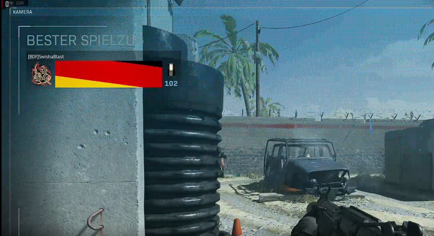

ich habe seit dem Update auf die neue Radeon-Software bei der Aufnahme des Gameplays das Problem, dass im Vollbildmodus in der linken oberen Ecke immer das Symbol von Relive (roter Streifen und Mikro) zu sehen sind. Auch wenn ich das Ingame-Overlay ausschalte erscheint im Vollbildmodus dieser Balken (FPS-Anzeige stammt aus dem battle.net). Wenn das Ingame-Overlay deaktiviert ist, lässt sich nur nicht mehr das Gesamtoverlay über Alt-R öffnen. Im Fenstermodus mit weißem Balken oben ist das Overlay jedoch nicht zu sehen.

Sobald ich die sofortige Aufnahme deaktiviere ist auch das Symbol verschwunden. D.h. ich kann entweder mit der radeon-Software aufnehmen und muss mit dem Symbol leben oder ich nehme mit einem anderen Programm auf. Mal schauen was die Zukunft bringt.

Mir ist eben das Selbe Problem widerfahren. Ich kann gar nicht sagen, wie sehr es mich genervt hat. Hab selbst gegooglet und daher diesen Thread gefunden.
Ich finde die Lösung einerseits fast schon dämlich amysant, wie auch simpel. Also bei mir verschwindet das doofe Micro Symbol mit dem Record-Streifen, wenn ich in den "ALLGEMEIN" "Einstellungen" "Indikator anzeigen" AUS stelle. Ich hab es bestimmt 5-10 Mal ausprobiert. Stell ich den "Indikator" an, ist das Symbol und der Streifen da und nervt in der Aufnahme. Stell ich das aus, ist er besiegt. ;)
