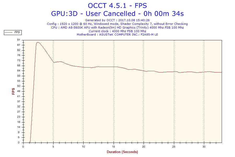

Test mit OCCT (120FPS, Shader-Komplexität 7)
Läuft mit voller Leistung allerdings wird sie sehr schnell warm, von meiner GTX 570 die kürzlich endgültig den Löffel abgegeben hat war ich es gewohnt das bei diesem Test (Gleiche Einstellungen) Die Temperatur langsam ansteigt und bei ungefähr 82 °C geblieben ist.
Die Radeon allerdings springt innerhalb einer Sekunde auf 94°C! Einige zeit später dann auch auf 100, dann habe ich den Stresstest allerdings abgebrochen. Im Idle ist die Karte gerade mal bei 40°C.

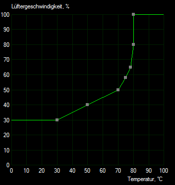

Die Lüfterkurve ist so eingestellt das ab 80°C der Lüfter 100% aufdreht.

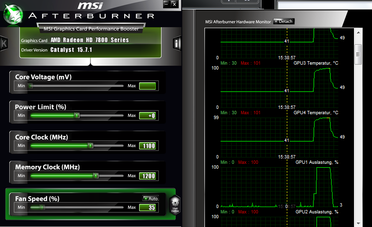

Hier ist die Temperatur von MSI Afterburner.

Ebenfalls kann man sehen das die FPS runtergehen, liegt das an Automatischen untertakten wegen der Temperatur?

In einigen anfordernderen Games läuft es manchmal so mit 85°C bei Witcher 3 allerdings über 95.
Das sieht aus als wenn Lüfter auf AUTO steht aber maximal 35% drehen darf. Das würde erklären warum die so warm wird. Irgendein Konflikt zwischen Treiber/Drittprogrammen die alle der Karte sagen wollen wie sie zu lüften hat?

Im Idle beispielsweise wenn die Temperatur 42°C ist bei Aktuell 40% Lüfter, wenn ich dann auf 100% Lüfter stelle wird wird sie gerade mal 41°C.
Habe sowas mit meiner alten nie ausprobiert also weiß ich nicht üb das normal ist.
@Kitch Habe vergessen zu erwähnen das bei 100% der Lüfter deutlich hörbar ist, also definitiv aufdreht.
Und ja MSI Afterburner nutzt meine Lüfterkurve die wie folgt aussieht.
