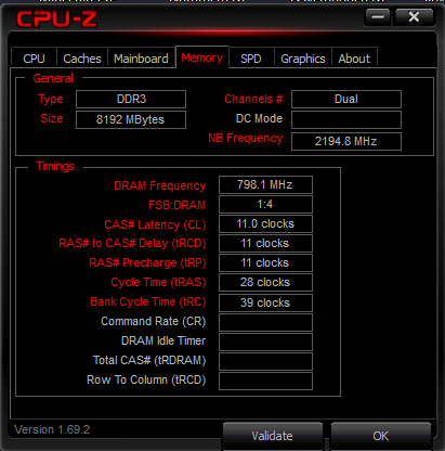

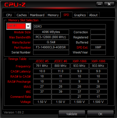

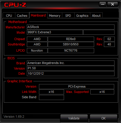

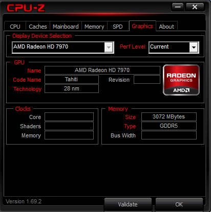

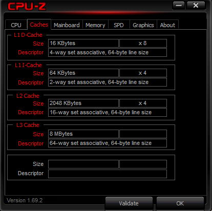

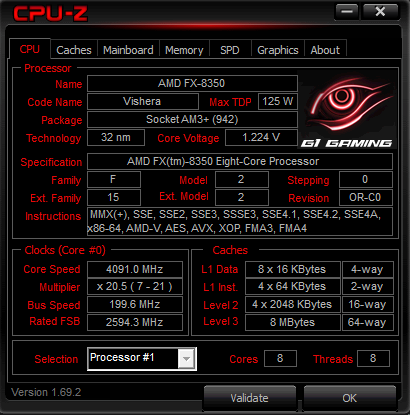

Liste die komplette Hardware auf inkl. Mainboard und Netzteil.
Könnte z.B. die CPU sein.
Hier die Screens:
Netzteil: BeQuiet 580W
Festplatten: 1TB HDD, Samsung 840 EVO 250GB | Laggs treten bei Spielen auf beiden Platten auf

Solltest auf jeden Fall mal die CPU Taktfrequenz (bei den betroffenen Titeln, Laufzeit) überwachen.
Das ASRock 990FX Extreme3 ist bezogen auf die VRMs (Spannungsversorgung, CPU) an der Grenze. Einen FX8350 würde ich damit nicht betreiben.
Deine Spikes (GPU Auslastung) sehen 1:1 nach einer Reduktion der CPU Frequenz aus. Leistungsaufnahme zu hoch -> Board reduziert die CPU Frequenz. Taktfrequenz geht wieder rauf etc. Da die CPU nun mal die GPU mit Daten füttert ist das hier die wahrscheinlichste Ursache.
Cpu macht keine Probleme und ist auch nicht voll ausgelastet. Temps sind auch in Orndnung... Außerdem tritt dieses Problem auch sofort auf, das heißt nicht erst, wenn die Komponenten warm/heiß werden.
Die CPU Spannung erscheint mir etwas niedrig bei 4,1 GHz.
Selbst mit meinem undervolteten Profil mit eingestellten 1,2875 V @ 4 GHz liegt die CoreVoltage bei 1,272 V und hier nur bei 1,22 V.
Wenn dann müsste das schon eine äußerst gute CPU sein bei dieser Spannung.
Es geht dabei nicht um die CPU Temperatur oder absolute CPU Auslastung sondern um die Spannungsversorgung auf dem Mainboard. Die klappt bei diversen AM3+ Platinen mit einem FX8350 zusammen (zu hohe Leistungsaufnahme bzw. zu schwache VRMs) . Entsprechend greift die Schutzschaltung des Mainboards und nimmt die CPU Frequenz zurück.

Da der FX einen offenen Multiplikator hat würde ich den Turbo im Bios/UEFI deaktivieren und testweise ~3,5Ghz fixieren. Die CPU Spannung dabei auf Auto.
