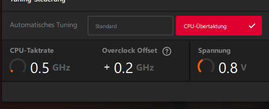

Das einzige, was ein GPU Profil von der CPU mitnimmt ist:
Ich denke die stehen für Standard und CPU-OC Felder, denn mehr kann der Treiber ohne Ryzen Master nicht einstellen. Die Werte für die CPU müssen aber irgendwo gespeichert werden, denn man kann (oder konnte) ein altes Profil mit anderer OC Einstellung laden.

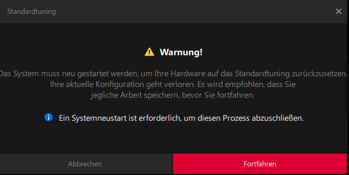

Aber einfach so ändern geht da nicht, denn:
Man muss aktiv zustimmen für den Neustart und den OC Einstellungen. (ich komme von OC und gehe auf Standard, deswegen steht da Standard)
Beim Laden von Profilen mit CPU OC wird nicht gefragt, aber es wird neugestartet!

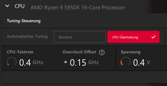

@Hirschschnaps Funktioniert so
Du hast CPU OC, selbst eingestellt, irgendwann.
Du erstellst ein GPU OC Profil und speicherst es ab, als das CPU OC aktiv war
Du verstellst dein BIOS und gehst zb auf Standard zurück
Du lädst das GPU OC Profil -> dir wird angezeigt -> CPU wird übertaktet und startet neu (man wird nicht gefragt!)
Nun hast du ein CPU OC mit drin, auch im BIOS, aber nicht das alte (meins ist jetzt abweichend)

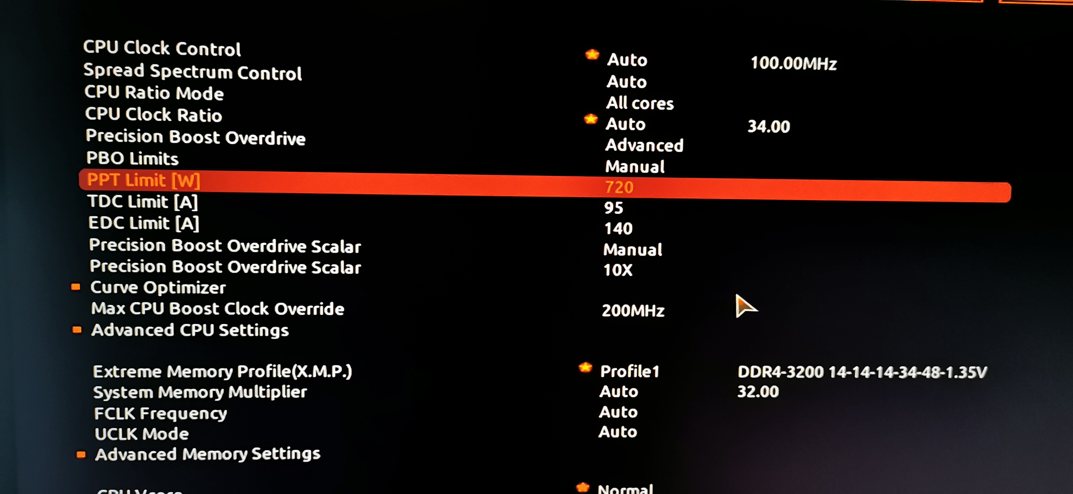

Gerade nochmals im 22.3.1 getestet

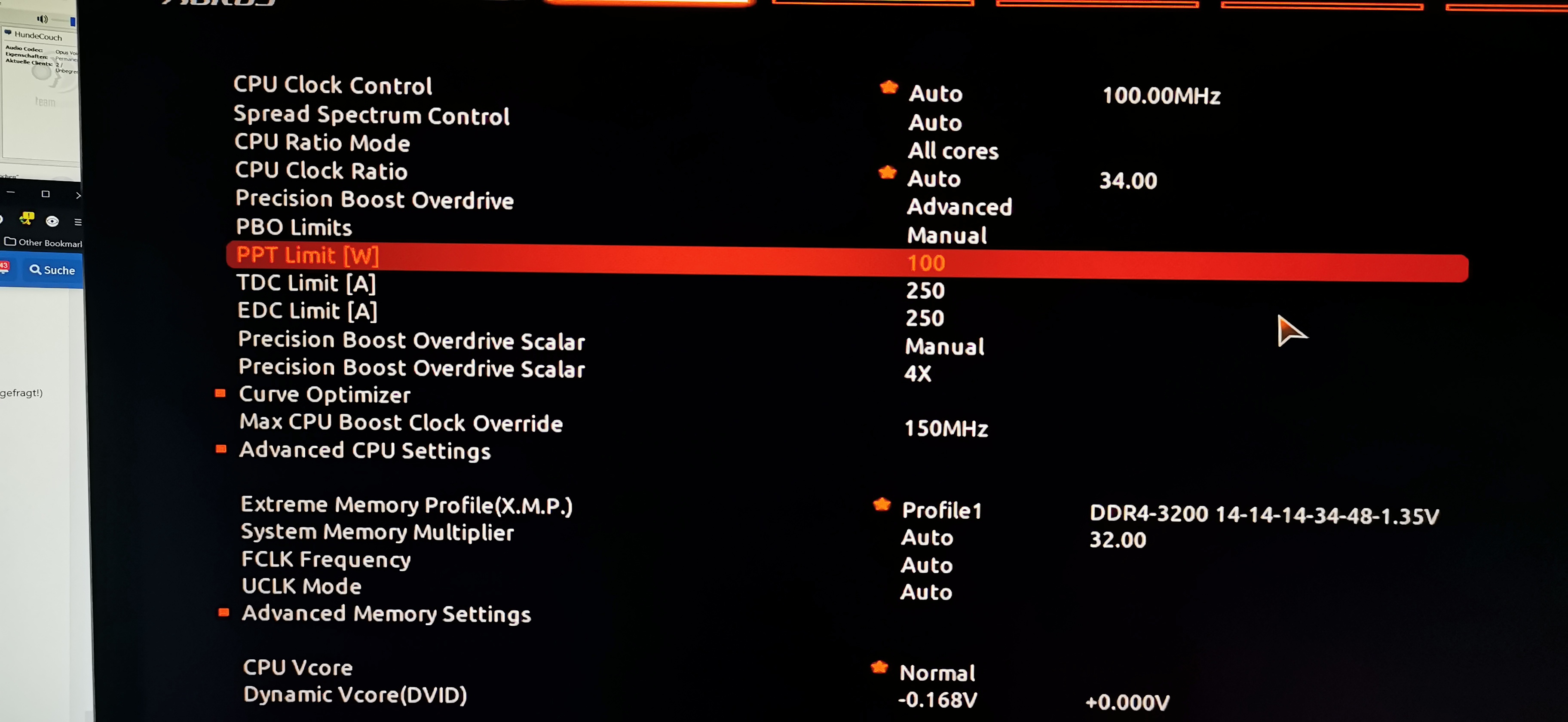

"neues Profil"
sehr anders sogar, 720W PPT xD Ich steh normal auf 100W
@SV3N also von mir gibts eine Bestätigung^^
