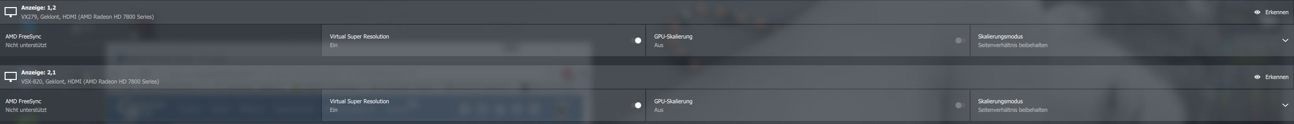

Ja, das ist schon korrekt. Bei mir kam das Problem halt erst durch den Wechsel vom Catalyst auf Crimson zum Tragen. Daher vermute ich mal das da mehrere Faktoren eine Rolle spielen könnten. Hab auf jeden Fall mal das Problem an AMD weitergeleitet.
zittrig schrieb:
Ja, VSR war aktiviert.
Aber ich habs jetzt, glaube ich. Der TV macht die höheren Auflösungen wieder. Lag irgendwie daran, dass beim primären Anzeigegerät (Monitor) das entweder auch aktiv sein muss oder beide Geräte mal gleichzeitig eingeschaltet sein müssen (????). Jedenfalls hatte ich aufm Monitor gerade 1800p, dann den TV ein- und den Monitor ausgeschaltet und tadaaa, TV machts auch wieder. :freak:
Habe ich eben mal getestet
Also bei mir funktioniert VSR auch am TV wenn nur dieser als Monitor ausgewählt wurde (HDMI zu AVR)
Du musst allerdings dann auch im Crimson Treiber VSR für dein TV aktivieren (siehe Anhang)
