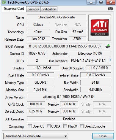

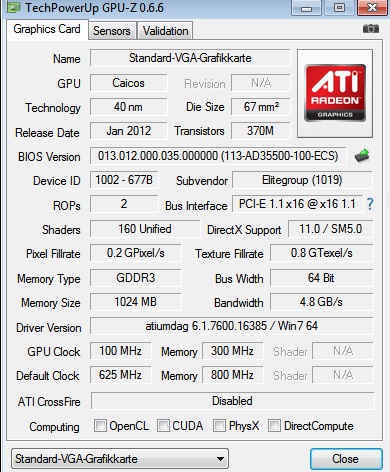

Bei GPU-Z sieht es so aus wie in der Grafik.
Im Gerätemanager steht immer noch Standard.
Über Driver Genius hingegen wird die GraKa richtig erkannt.
Den Treiber hab ich schon mehrfach installiert, es tut sich nichts.

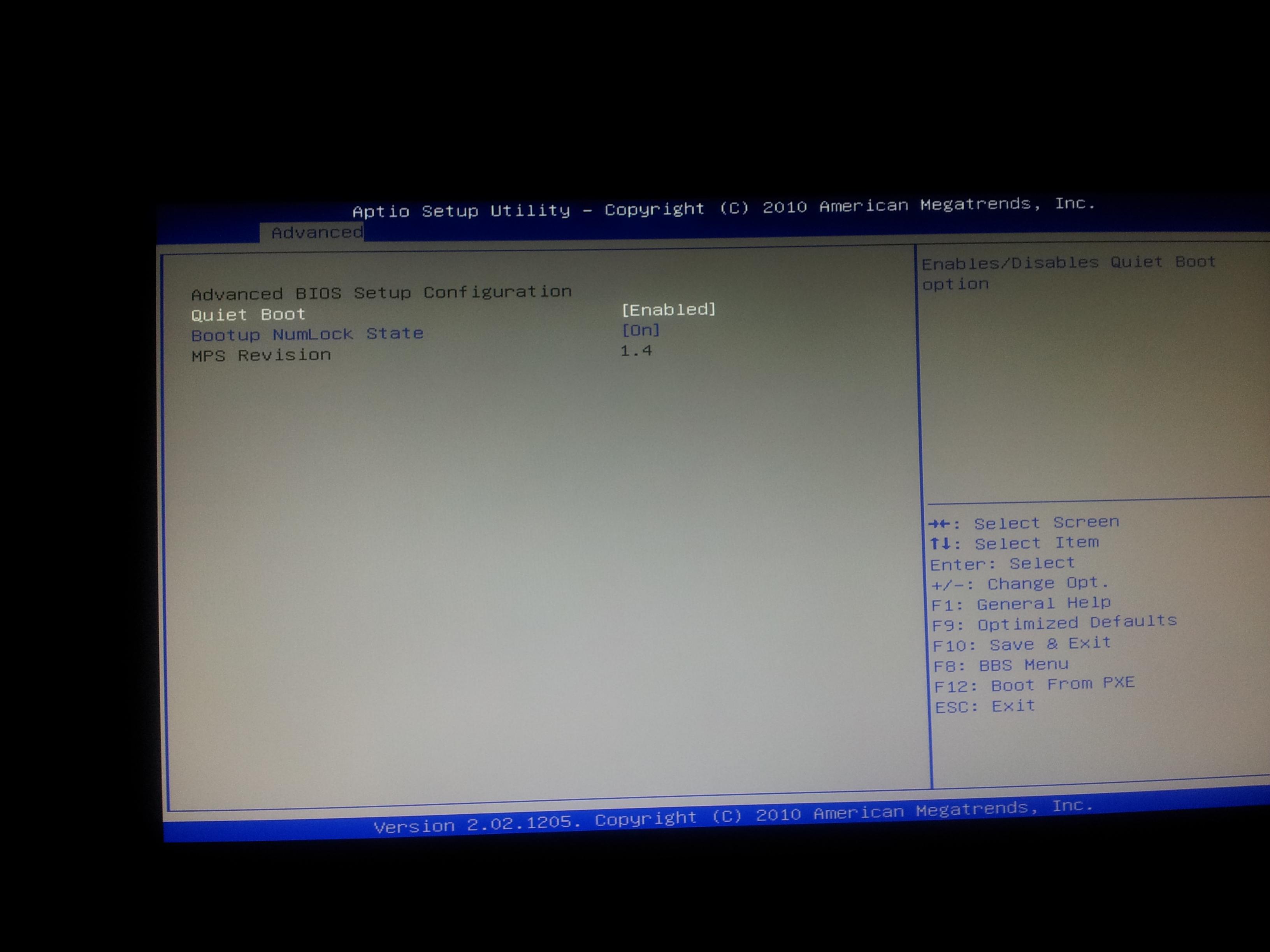

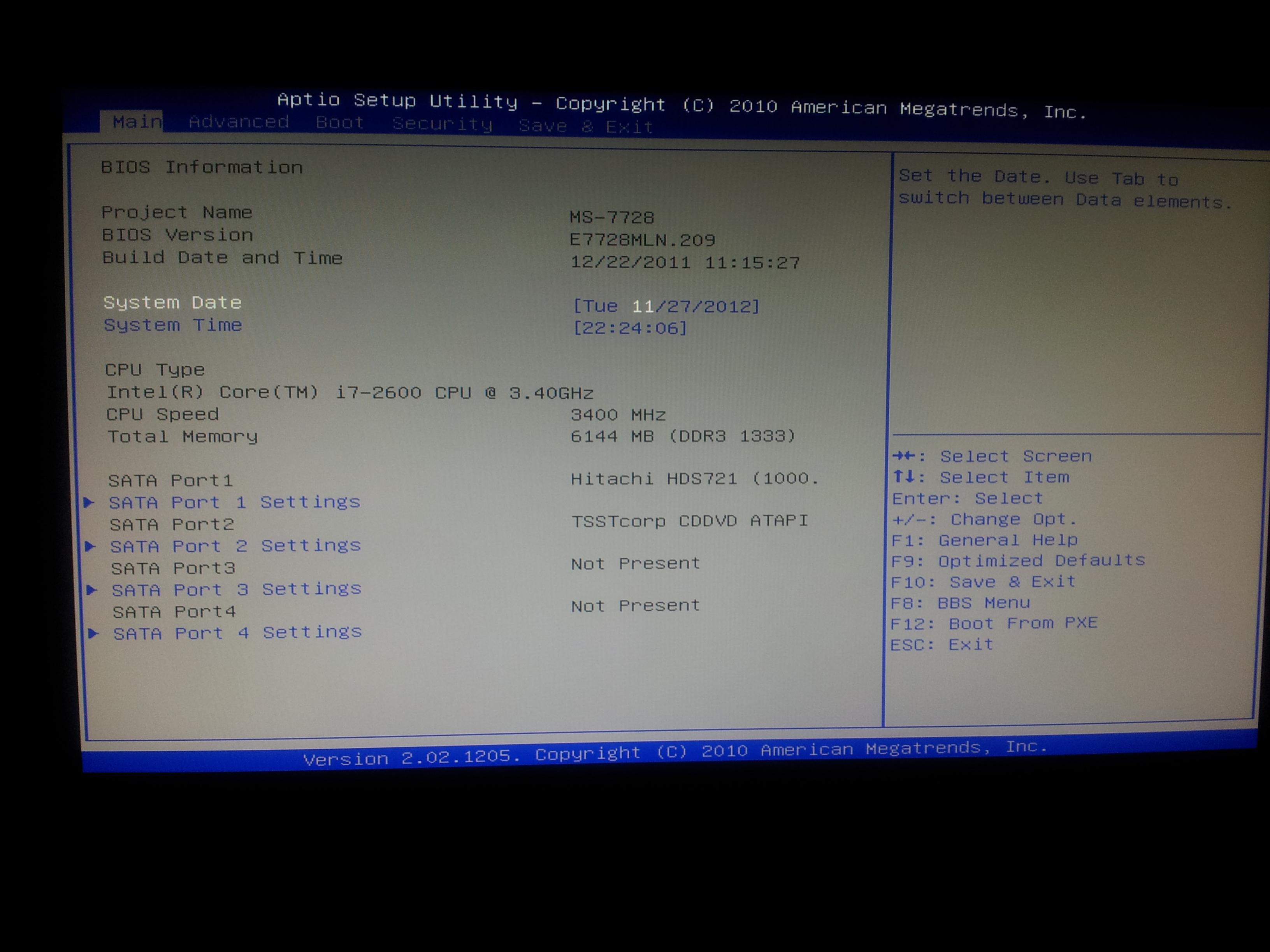

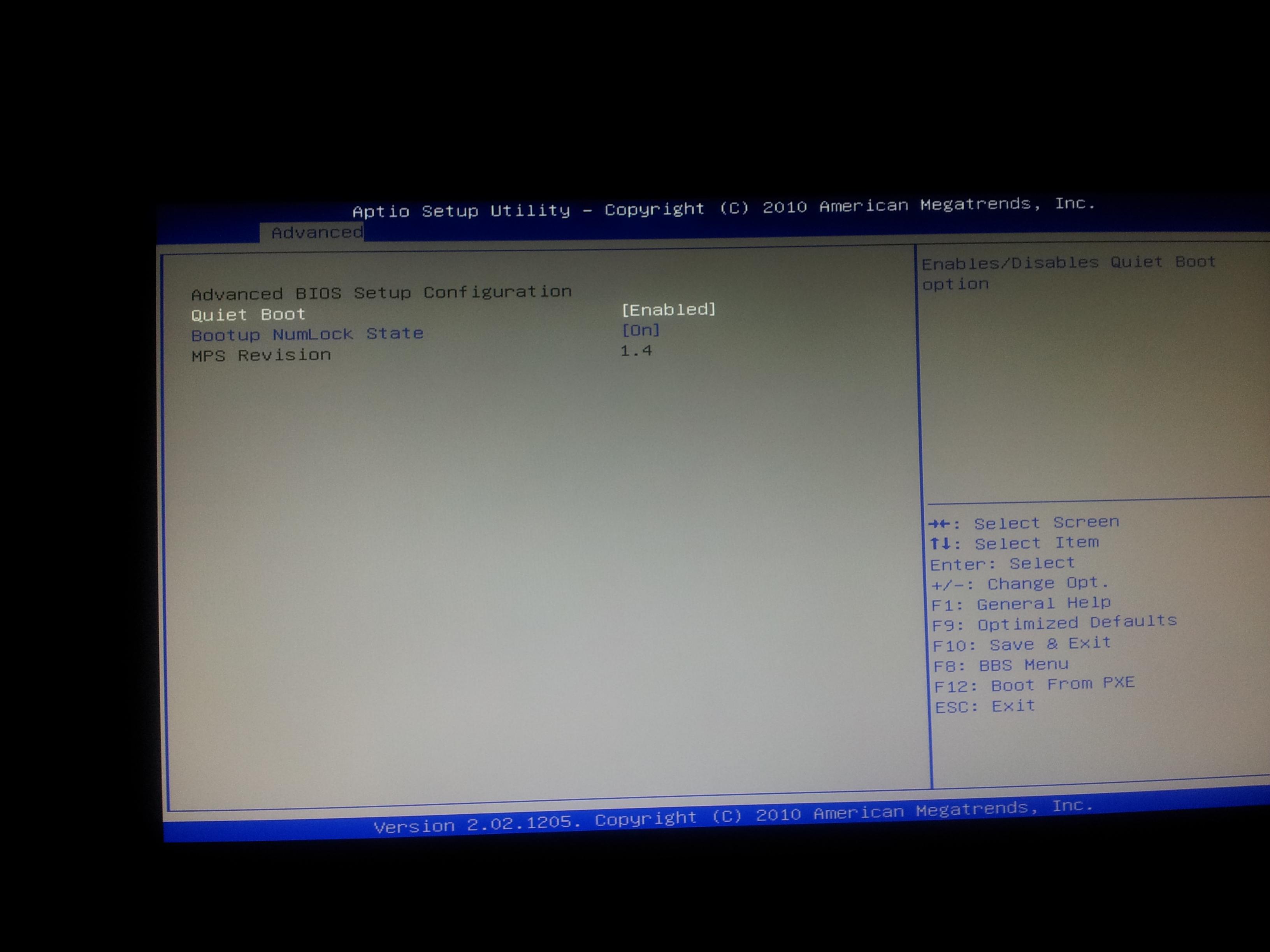

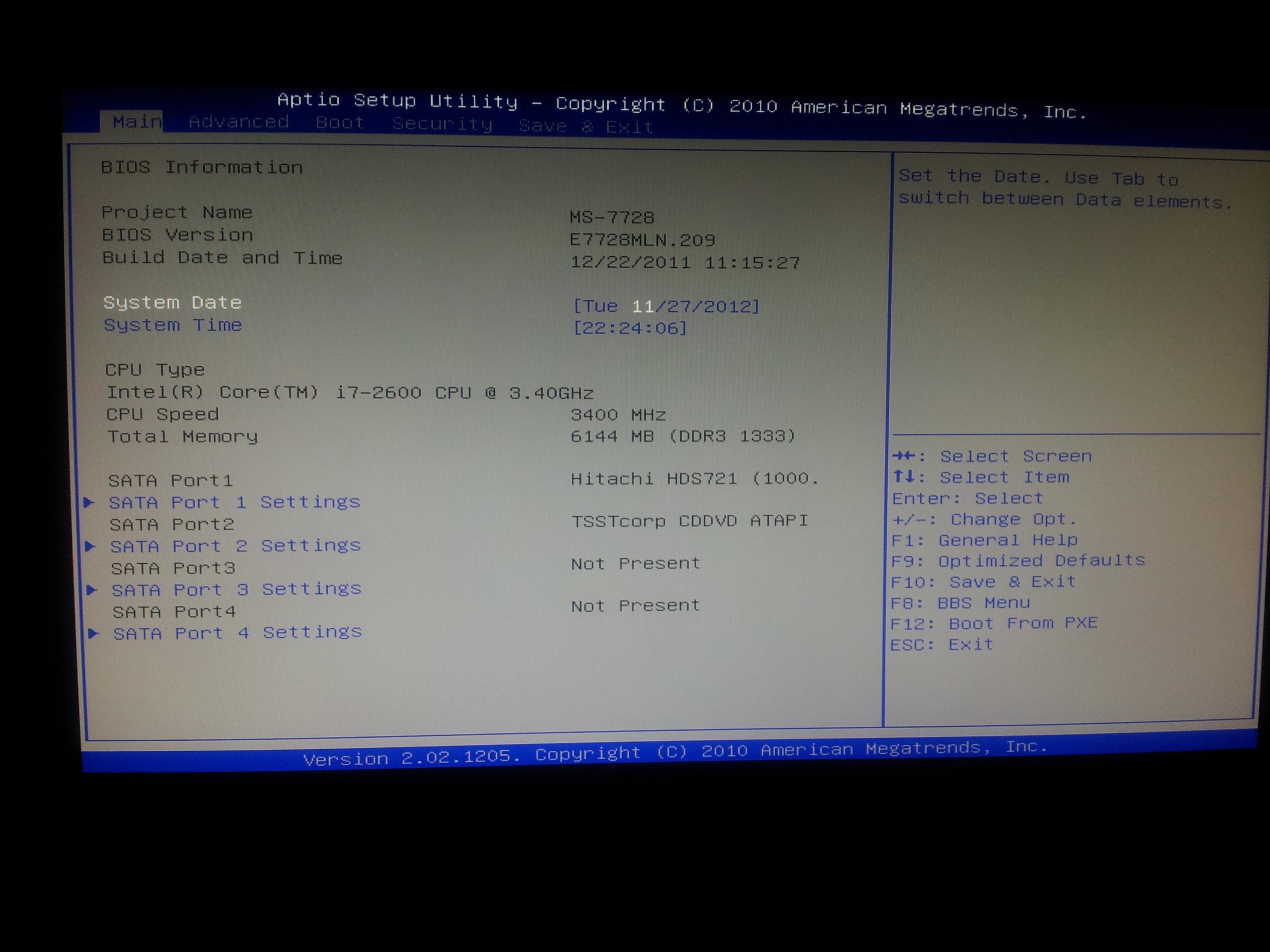

Vielleicht hilft der zweite Screen ja noch ?
Habe die blöde Ahnung, dass ich vielleicht das BIOS updaten sollte ?
! Im übrigen hab ich das OS noch nicht neu aufgesetzt !

Die Option wird das Mainboard auch nicht haben, denn es hat keinen VGA/DVI/HDMI-Anschluss. Aber wie man sehen kann, hat er doch ein Bild, also würde eine Änderung der Option im BIOS eh nichts bringen.
Übrigens: das BIOS ja so gut wie gar keine keine Optionen, so was habe ich noch nie gesehen. ^^
