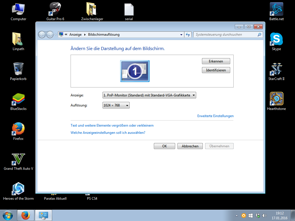

In den Einstellungen (Win+P) steht natürlich nur eine Anzeige. Darauf bin ich natürlich schon selbst gekommen ;)

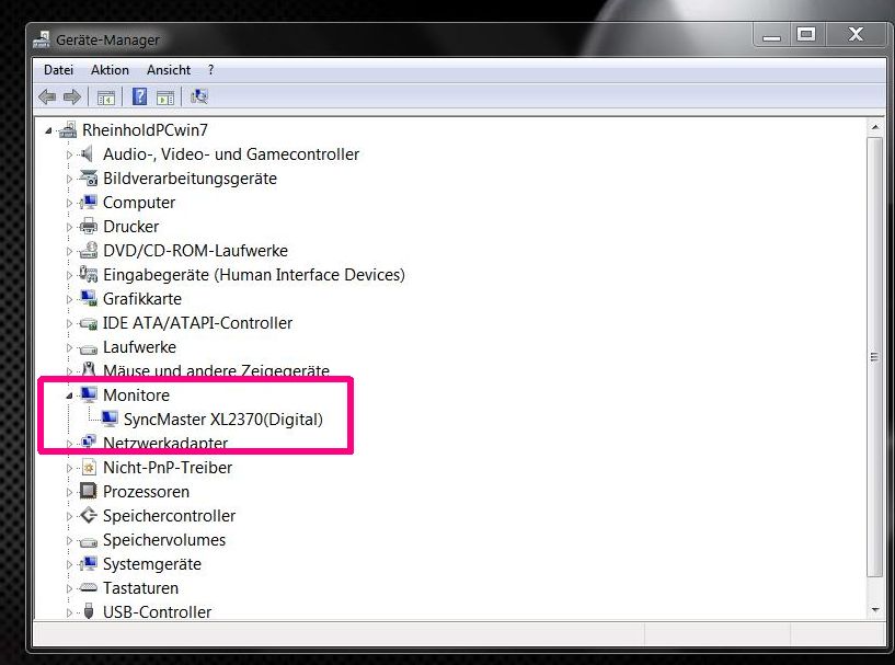

Z.B.: 105837d1397925872-grafikfehler-in-fast-allen-spielen-nvidia-digital-treiber-monitor.jpg

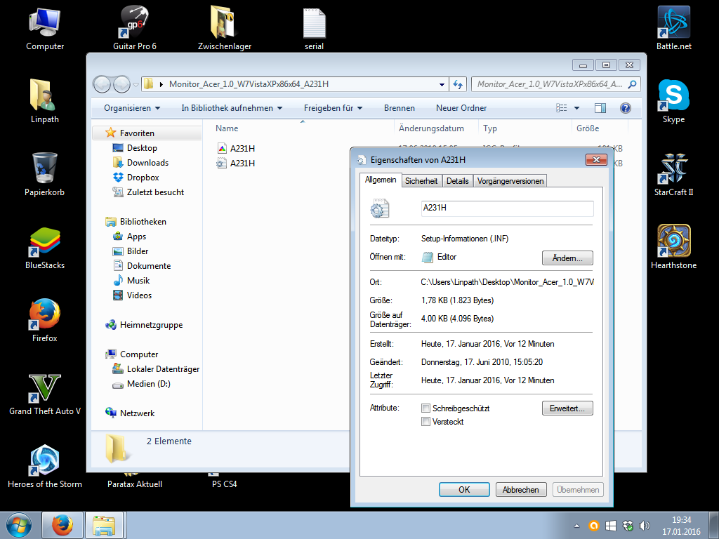

Habe ich getan. Leider tut sich nichts. Im Geräte-Manager steht immernoch das Standardgerät und nichts von Acer. Habe dazu extra nochmal das gleiche gemacht und dabei den primären Monitor ausgesteckt. Das selbe. Nichts von Acer.
Nimmt er die inf- Datei beim Aktualisieren erst gar nicht an oder aktualisiert er den Monitortreiber ordnungsgemäß?

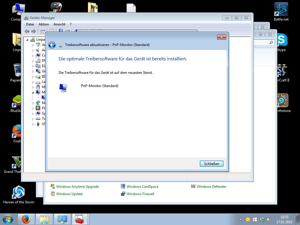

Er nimmt sie an. Ungefähr 0,2 Sekunden dauert es, bis er mir sagt, dass der Treiber auf dem aktuellsten Stand ist.
